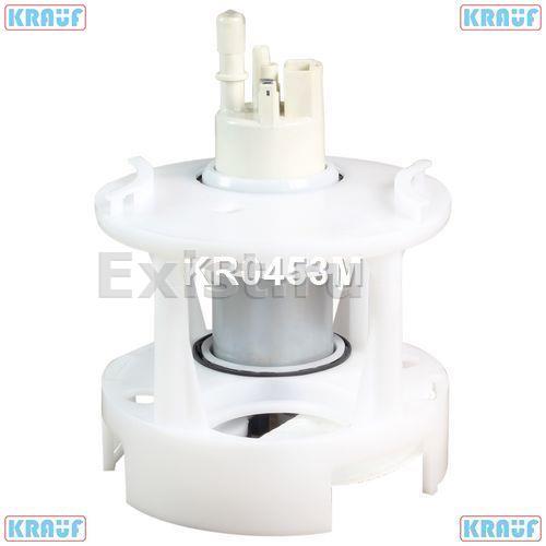

Cheez
Какой насос ставил и где брал?
Поменял сегодня у себя бензонасос. Покупал Krauf KR0453M Модуль в сборе с бензонасосом.

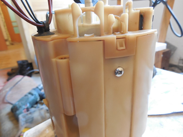

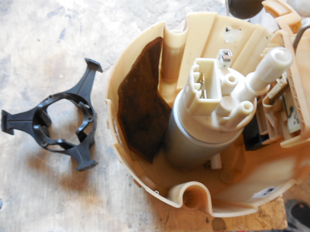

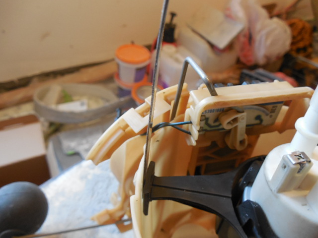

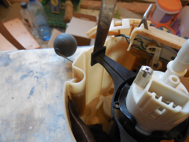

Начал вытаскивать бензонасос из своей сборки и как уже писали вылезла проблема соснятием и установкой "чайного пакетика". Решил не заморачиваться и аккуратно отделил верхнее крепление бензонасоса от корпуса, нужен тонкий нож или стальная постинка заточенная с торца как стамеска.
Вынимаем старый насос, ставим новый в сборе, надеваем верхнее крепление. По месту просверливаем тонким сверлом отверстие через корпус и опору верхнего крепления, закручиваем тонкий саморез. получается вот так.
Если придется еще раз менять, то замена не составит труда.
