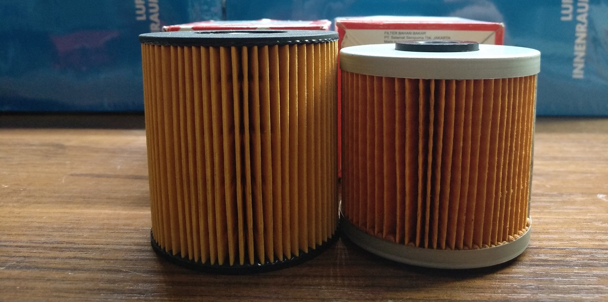

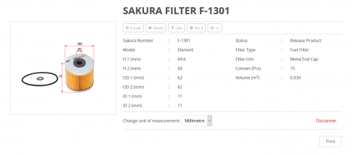

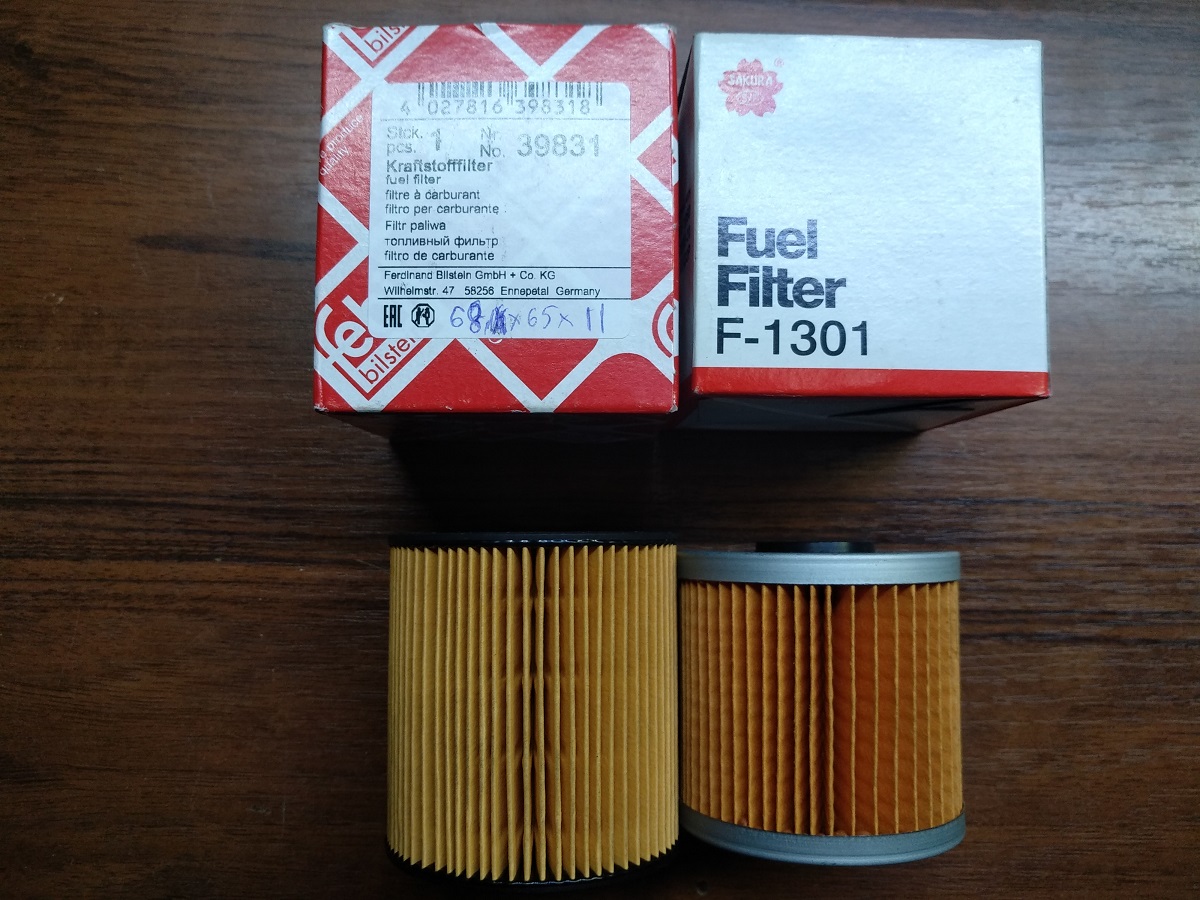

Ребят, а кто что скажет про этот фильтр?
По идее должен встать без доработок, в диаметре и по высоте меньше на 3 мм, входное-выходное отверстие 11 мм.
Ценник 150 руб.
shuma
16 ноября 2018 10:58
Сообщение #583
Сообщений: 747
Город: BY
Регистрация: 23.01.2010
Возможно придется подложить колечки на внутренние трубки, чтоб не болтался. Пробовать нужно.

shuma,
Предполагаю, что высота указана без учета резиновых уплотнительных колечек сверху и снизу, вместе с ними должна получится нужная высота.
Заказал, попробую поставить.

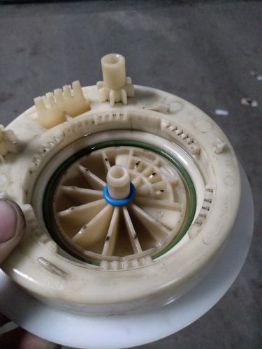

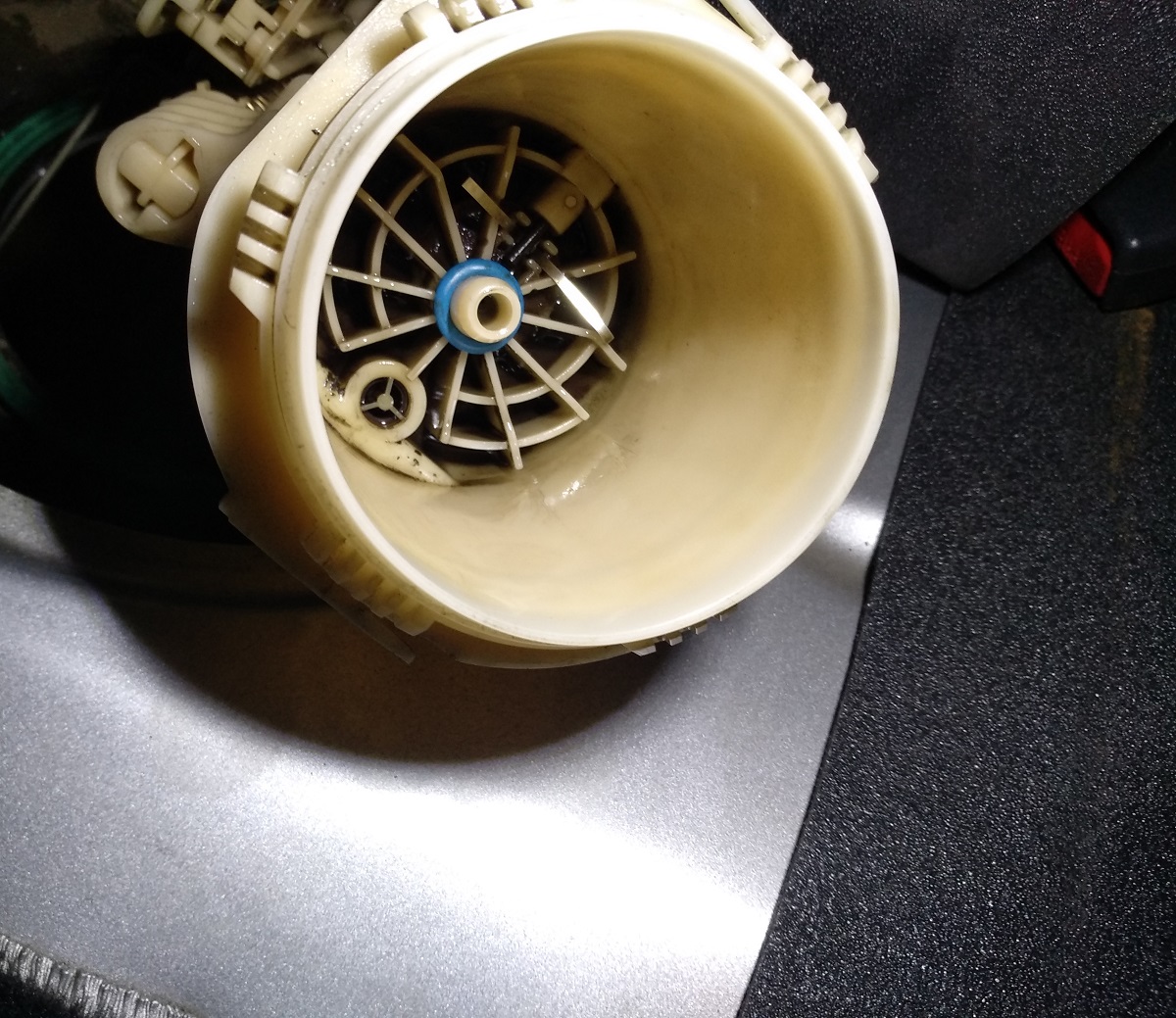

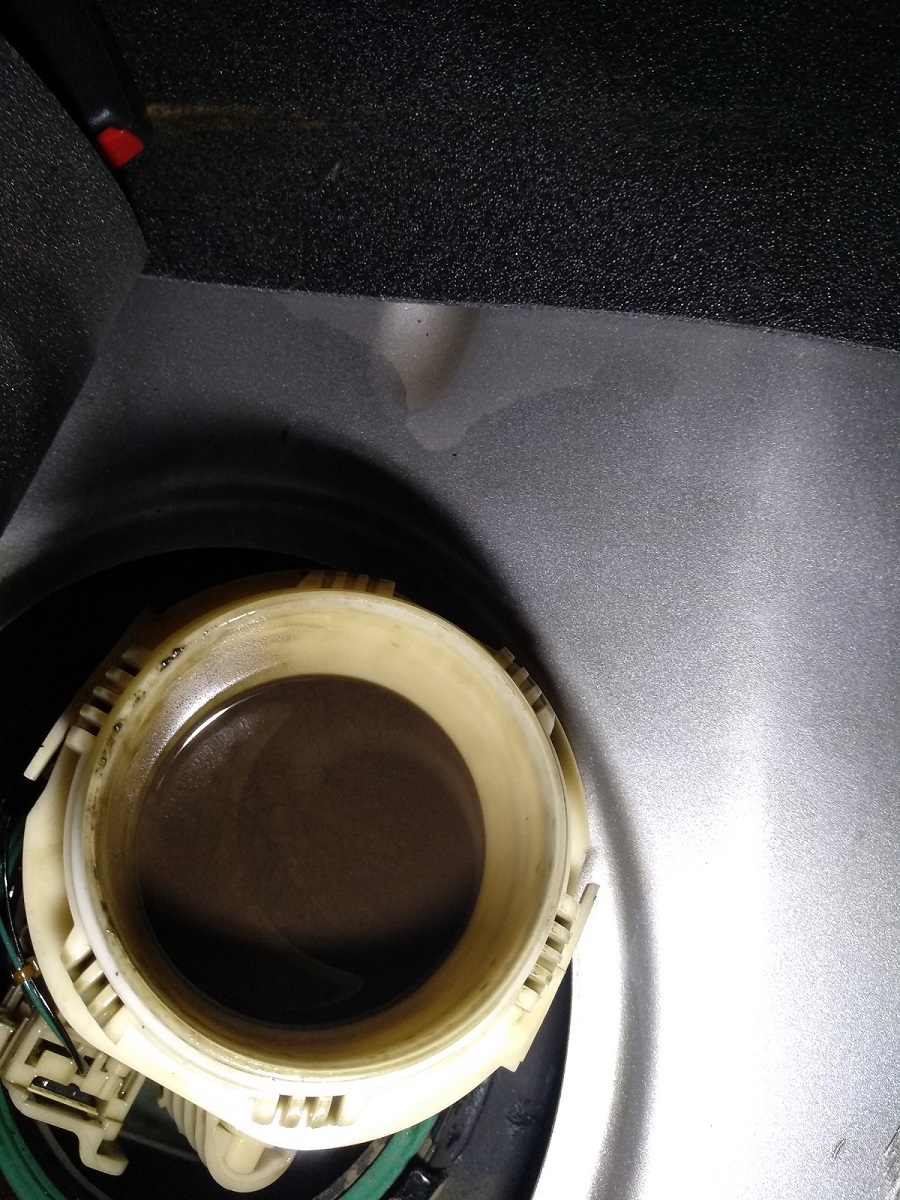

Ну что, поменял я фильтр, поставил эту sakura. Единственное, для успокоения души, взял вазовские уплотнители форсунок, продают практически в любом автомагазине, и надел на трубки, дабы компенсировать недостающую высоту фильтра.
Сам фильтр
Вазовские уплотнители форсунок
Одетые на трубки

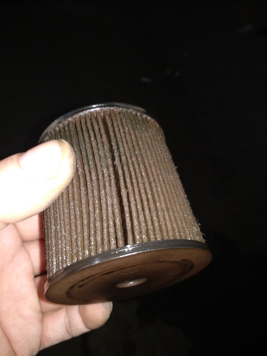

Старый фильтр в какой-то маслянистой субстанции и "шмурдяк" в колбе, пробег 270000 км ))
Новый фильтр достаточно туго сел на трубки.
И немного о производителе Sakura

Приветствую! А фильтр который с левой стороны 39831, ты его тоже поставил?

Приветствую, нет, не ставил, уже некуда было )) Просто покупал его ранее и выложил для сравнения с sakura.
Думаю поездить тысяч 20-30 на нем и поменять на febi.

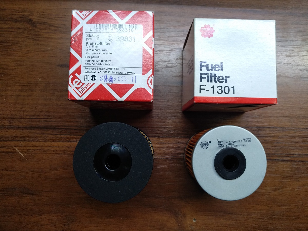

А фильтр феби 39831 без колхозинга подходит? Или тоже какие-то доработки нужны?
17 января 2019 20:42
Сообщение #592
Сообщений: 155
Город: Под Москва
Машина: Dodge Charger 2006 2.7->3.5->4.0 - брат Chrysler 300C
Регистрация: 14.11.2018
Захар,
Одно отверстие меньше, нужно рассверливать до 10-11 мм.

А там же резинки уплотнительные в отверстия фильтра вставлены. С ними как быть?

Ещё вопрос, в начале темы писали про то что нужно два фильтра. Или в левую сборку только "пакетик чая"?
17 января 2019 22:23
Сообщение #595
Сообщений: 155
Город: Под Москва
Захар,
В febi фильтре резинок нет, так же как и в штатном.
Veretkovskiy,
Да, в левой сборке только "пакетик" на насосе.

Посмотрел цены, почему такая разница? Sakura 160р. Febi 1500р
vik_car
19 января 2019 14:35
Сообщение #600
Сообщений: 101
Город: г.Омск
Машина: Chrysler 300C 3.5
Регистрация: 22.08.2015
потому что сакура на рисовозки ставят))
ставте сразу тот который надо рассверливать!
слева типа сакура..
