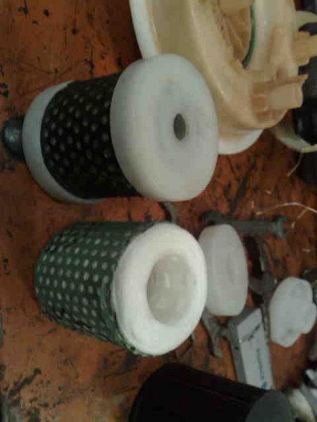

Итак
300с, 2005г.в. европа, 120т.км.
После многочисленных споров об количестве бензонасосв,топливных фильтров и насосных станций захотелось мне побыть Mythbuster-ом.Мож кому понадобится...
Вскрыл всё, что можно вскрыть в баке,итог:насос один,топливный- фильтр (тот,который пожизненный)-один.
Однако состояние фильтра плачевное напроч,не промывается ни бензином,ни растворителем.
Сняв геометрические параметры,двинулся подбирать аналог.

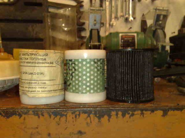

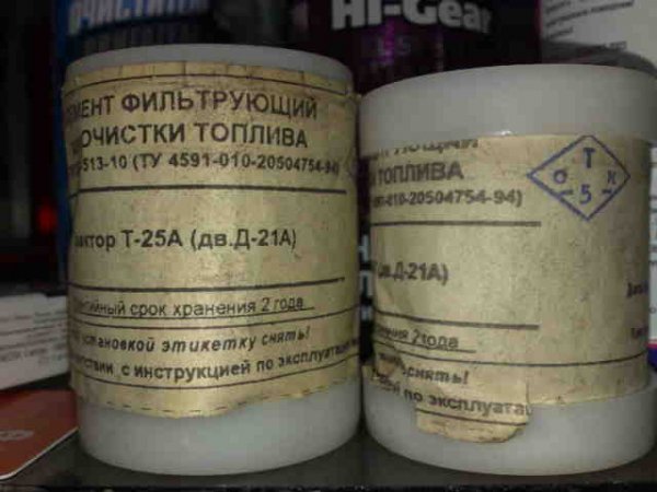

Ближе всего подходит топливный фильтр от Т-25а (двигатель Д-21А), правда немного тоньше.Берём два по цен 30р за штуку!
Время работы 30 минут:
Съымаем диван,отцепляем подогрев от него,задираем покрытие,отковыриваем две пластиковых заглушки с двухсторон,нажав фиксатор,снимаем электрический разъём с левой сборки, и нажав ДВА фиксатора снимаем трубку топливопровода с правой сборки.
ВНИМАНЕ!!! Перед снятием трубки необходимо либо выдернуть реле бензонасоса,либо предохранитель,либо разьём левой сборки и завести несколько раз двигатель(разумеется будет глохнуть) что бы сбросить давление в топливной магистрали.И даже после этого рекомендую при снятии трубки накрывать всё дело тряпкой!(Есть видео,как вставить не знаю)
С трубки выльется немного бензина,не страшно это уже за пределами салона.
НЕ МЕТАЛИЧЕСКОЙ (возможно возникновение искры)монтажкой и молотком проворачиваем запорные пластины правой и левой сборки.
Поднимаем крышку левой сборки и отсоединяем два разъёма
Отсоединяем два шланга обратки и один подачи,нажав фиксатор
Привязываем к этим отсоединённым шлангам и жгуту из двух проводов проволку(что бы можно было обратно протянуть трубки,т.к. бак очень сильно заужен посередине) и вытаскиваем правую сборку на свет божий.Вынимаем левую сборку с бензонасосом.

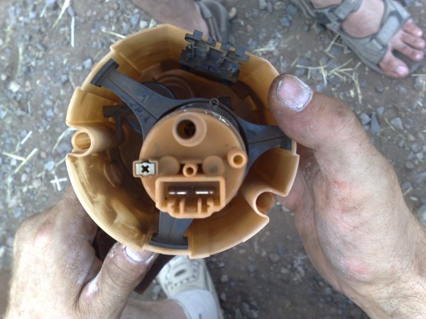

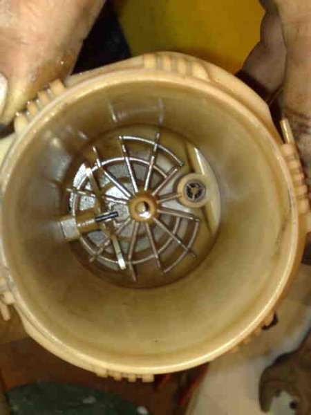

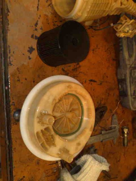

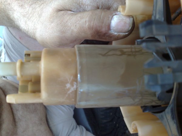

Правая сборка состоит из двух частей,видим два фиксатора,нажимаем их, проворачиваем вправо и разделяем с некоторым усилием на две части,вынимаем фильтр.Ненормативной лексикой ужасаемся его загрязнением!

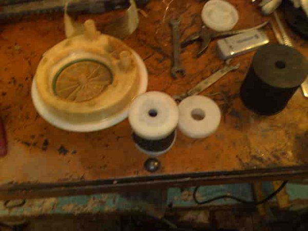

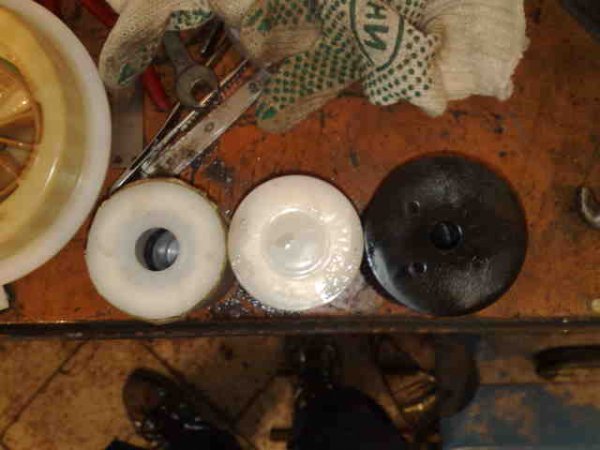

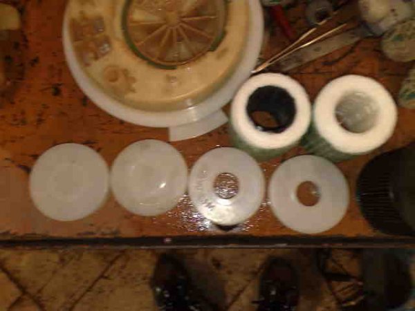

Снимаем с приобретённых фильтров бумагу и торцевые заглушки(одна с отверстием,другая глухая
Измеряем диаметр нужного нам отверстия: D=11мм

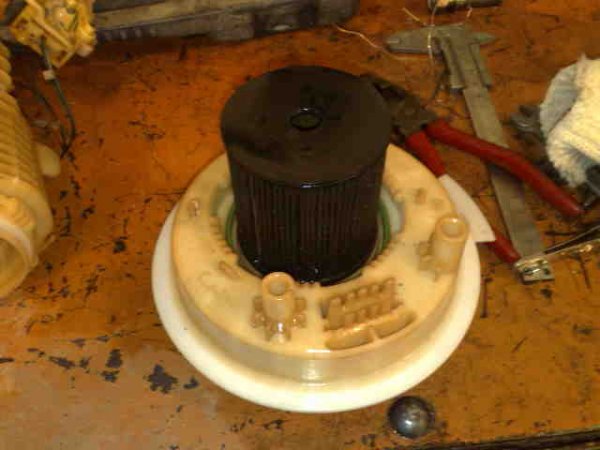

Сверлякаем две глухих пластмассины посерёдке СВЕРЛОМ! диаметром 10мм или 10,5мм.Надеваем на один из фильтров.
Проводим процесс сборки в обратном порядке и едем катать девок.

Итог: уменьшился расход с 17-18 до 15-16!
