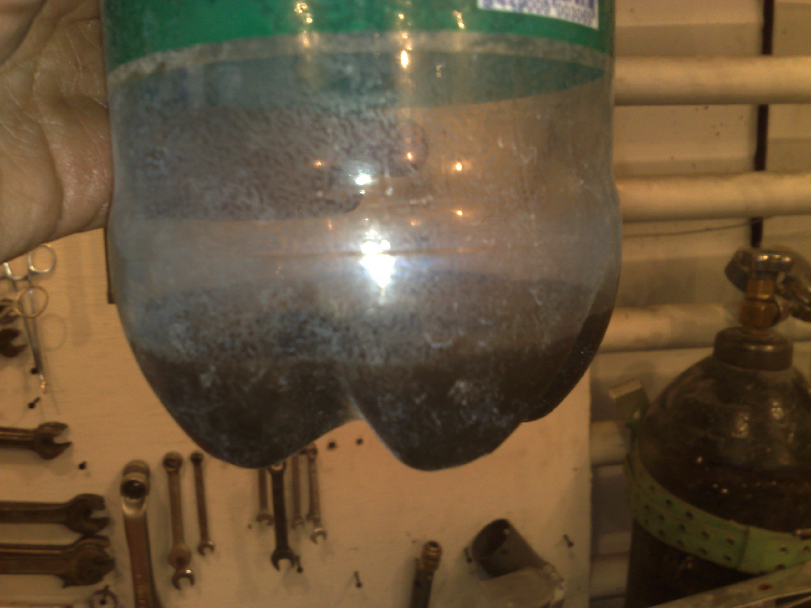

вот что остаётся в полости до элемента топливного фильтра:
