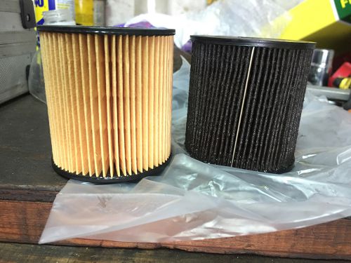

Всем привет, сегодня поменял фильтр в правой сборке, один и без геммора за час примерн неспеша, открутил кольцо сплющенной алюмин трубой и молотком за минуту, сборку вытащил не отсоединяя шланги ибо незачем, два зажима отогнул вставив зубочистки, раскрутил сборку не напрягаясь используя закон архимеда, не зря же корпус в клетку с углублениями, небольшой отверткой свободно прокрутил до уголков ,примерн 3 см провернув, и вытащил верхнюю часть с фильтром, купил в магазе фильтр от шкоды-сеат-фольцваген масляный фильтр он бензостойкий, hu 710 x mann filter, один в один по размерам, ток без пластмасовых коышек, спилил их с родного фильтра ножовкой по металлу и приклеил на эпоксид клей в шприце, поставил без проблемс и закрутил усе в обратном порядке .все качает, все едет .

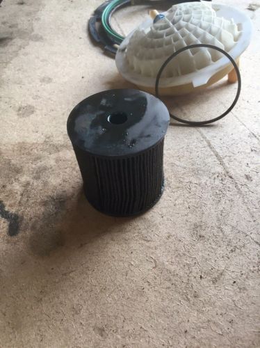

Ну вот и добрался я до топливного фильтра! Прочитал все 29 страниц на форуме о технологии его замены и помчал на сто! Купил я фильтр Mann,который стоит примерно 8$, заколхозил его согласно описанию по замене (срезал верхнюю и нужнюю пластиковые части со старого фильтра и приклеил на новый) и поставил в присутствии и с помощью грамотного специалиста, цена ремонта ещё 15$! Итог следующий: машина задышала в полную грудь))Обороты стали ровнее, коробка стала работать как надо, разгон стал порядком живее, по расходу пока ничего не скажу ( только вчера проделал сие процедуру,ещё не успел покататься)! Скажу совершенно точно,что мой старый фильтр врядли вообще что-то фильтровал,так как он не просто чёрный,а как будто его опустили в смолу (это не удивительно, т.к. пробег фильтра такой же как у авто 365 тыс км)! После первого же старта мотора сразу услышал результат, со старым фильтром слышна была подача топлива прерывистая, а с новым фильтром четко слышно постоянная непрерывная подача! И насчёт метода замены скажу абсолютно уверенно,что всю сборку целиком доставать не надо, она располовинивается прямо по месту,т.е. патрубки и шланги отсоединять не надо!Всем спасибо за внимание!

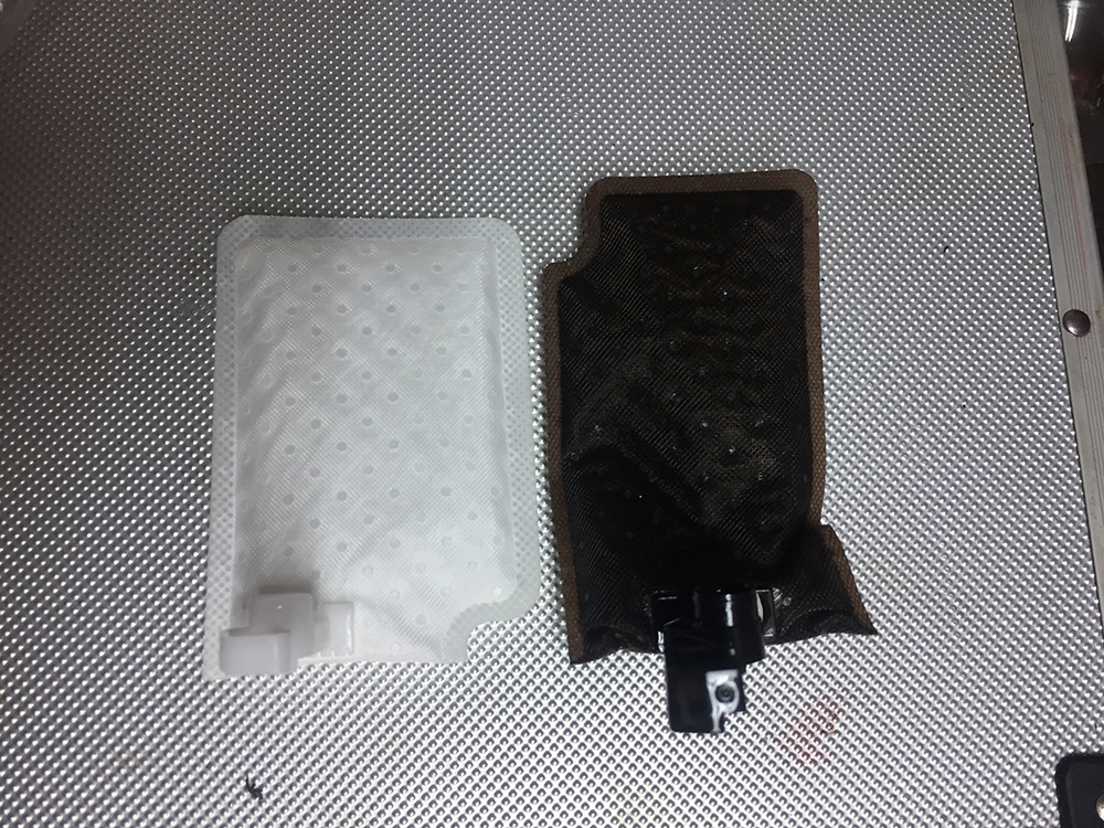

Парни правильно понял что у нас 2 сборки на 3,5 под диваном.... одна это бензонасос сборка и вторая это та где топливный фильтр стоит. Правильно?
И где находится этот чайный пакетик???
Чет я прочитал всю тему и запутался еще больше. Так у нас на 3,5 один наос или 2? На exist по вину выдает левый и правый... И какой из них менять? Какой качает то топливо блин...
Да
Непосредственно на насосе, те в левой сборке

Зайди на АлиЭкспресс! Там цены гуманные ! Сам моторчик в среднем 2т.р., а сама сборка от 5т.р.
Да и насос с чайным пакетиком стоит за водителем. А фильтр основной стоит за пассажиром.
