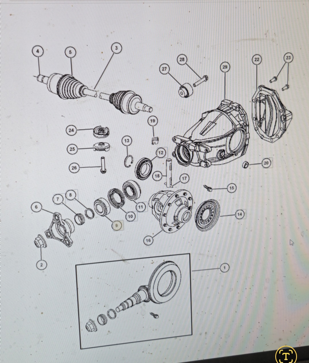

Всем привет.Выручай народ!Загудел подшипник хвостовика. Начал искать не чего конкретного нет.Может подскажите где найти или может от кого подойдёт.Нужно менять оба подшипника сразу,сальник и уплатнительную фтулку.Придогаю схему.Номера на схеме необходимых деталей 7-8-9-10-11.

Я про редуктор тоже думал,купить в сборе. Но что то опасаюсь что бы не взять с такой же проблемой или хуже.

6804 9798 АА-001 - это сальник хвостовика на срт
была такая проблема , а может не срт , я уже не помню лжеит новый с обоймой как вставить фото забыл , но помню я себе поставил с самоблоком потом , пробейте номер может это вам нужно , но думаю те части что вы указали покупать с жигулей не вижу смысла - только оригинал иначе =кроилово ведет к попаданию

Вообще эти редуктора ходят неприлично долго, убить можно или некачественным маслом или редкой заменой. Со временем только люфт увеличивается из за естественного износа шестерен.
Я бы тоже рассмотрел вариант с разборки, выйдет дешевле и без переборки своего.
Только конечно лучше перед покупкой осмотреть, покрутить в руках на наличие люфта и посторонних звуков.

Так вот как раз если брать раздатку то только доставка.У нас в Питере я не нашёл.
Ну если менять то лучше оба подшипника,сальники и втулку.Тем более втулка одноразовая.Редуктор то у меня живой,только подшипник воет,начиная о 50 и до 80 км./ч,до и после этой скорости тишина.
