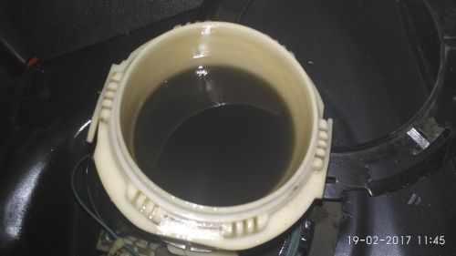

20 февраля 2017 23:26
Сообщение #560
Сообщений: 172
Город: Украина
Регистрация: 18.02.2010
Начала заводится на 2-3 секунде, шум от колбы под сидением. Вчера был поменян топливный фильтр FILTRON OE 671 (мой отчет Сообщение #34 в этой теме) на новый Febi 39831 ( Спасибо FORT WORTH Сообщение #470). Старый фильтр в норме, хоть и масляный. Срани как всегда много. Пробег 30т.км. Febi + сверло 11мм и стал как родной. Итог - заводим с полтыка и тишина...
P.S. Уплотнительное кольцо в колбе оставляем родное (зеленое).
