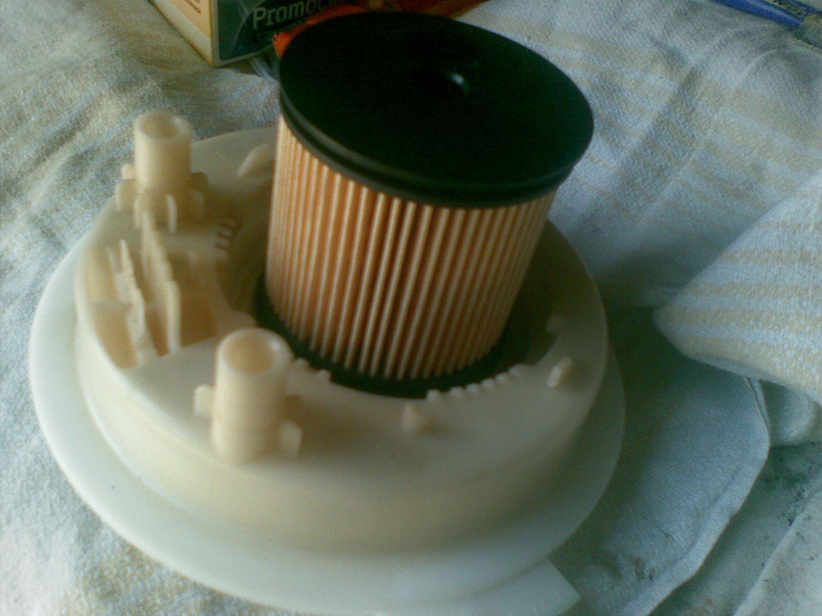

Огромное спасибо zerg за фотоотчет.Добавлю и я немного.Оригинала НЕТ.За водительским только бензонасос.За пассажиром фильтр.Можна менять не отсоиденяя от системы.Подходит еще фильтр FILTRON OE 671 с небольшой дороботкой
.Итак порядку.Делаем все как описал zerg. Обрезаем пластмасовые части старого фильтра
,шлифуем до гладкой поверхности,суперклеем приклеивеем к новому фильтру
и имеем -2 л на сотню и идеальную роботу двигателя,бензонасос роботает тихо. Менять всем!

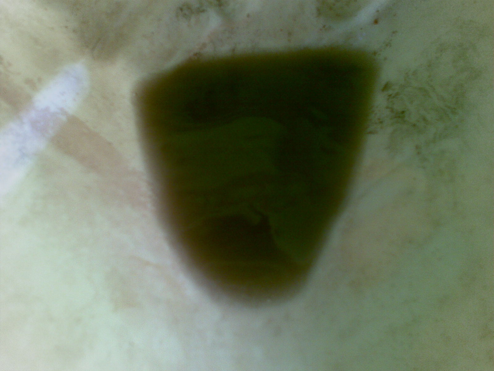

То что слил-Уууужас!
Уплотнительное кольцо обильно смазываем силиконом и собираем назад.Всем удачи!

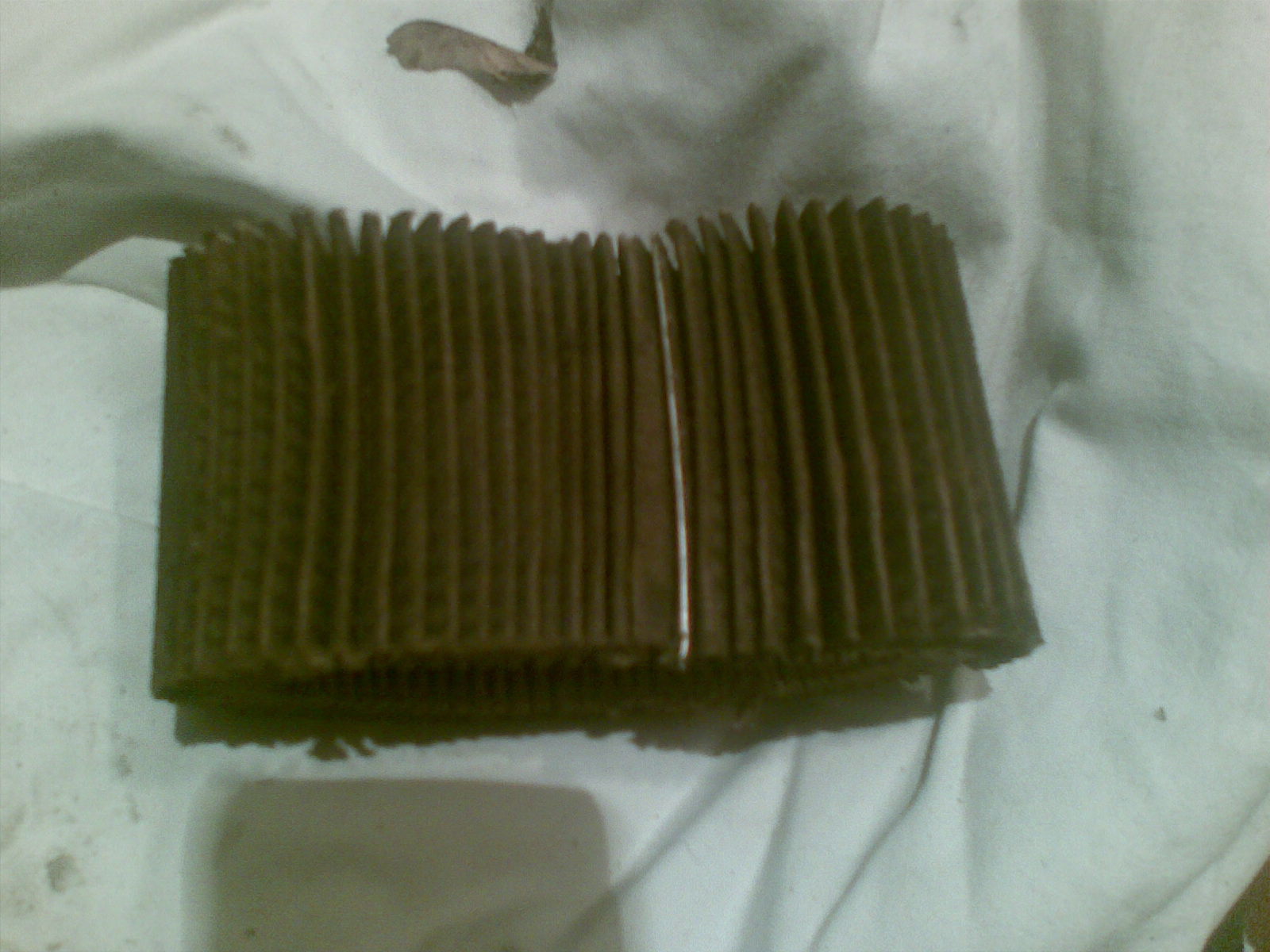

Поменял топливный на 3.5 моторе тоже.Пробег 120 т.км.Состояние фильтра-тоже уууууужас. Фильта одинаковые как и на 5.7,подошел ОЕ671(с колхозом) как родной.Удачи!
