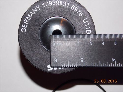

Для справки размеры родного фильтра: Высота- 68мм, диаметр - 66.5мм, диаметр отверстия -11мм.

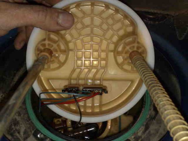

2. Правая сборка состоит из двух частей, видим два фиксатора
, нажимаем их, проворачиваем вправо, там есть непонятно для чего выступ, в него упираться и проворачивать отвёрткой не торопясь
и разделяем с некоторым усилием на две части.

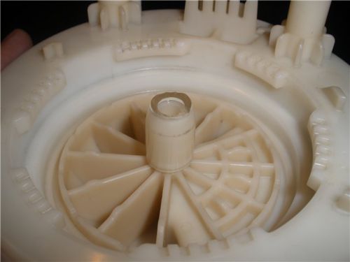

4. Обрезаются торцевые крышки со старого фильтра.
Когда будете отрезать крышки от старого фильтра, НЕ ПОВРЕДИТЕ ВНУТРИ резиновые втулки!! (у кого они будут).
5. Шлифуем до гладкой поверхности, суперклеем приклеиваем к новому фильтру.
6. Уплотнительное кольцо сборки укладываем в верхнюю часть бачка, обильно смазываем силиконом и собираем назад.

1. Берется фильтр Febi 39831 или аналог Swag 10 93 9831.
2. Одно отверстие совпадает с нашим, другое меньше около 6мм (нужно рассверлить до нужного).
3. Уплотнительное кольцо сборки укладываем в верхнюю часть бачка, обильно смазываем силиконом и собираем назад.

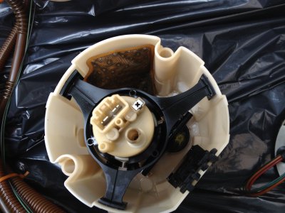

9. Берется бензонасос KRAUF KR8889P, KR0453M, Era 770155, Achr EFP434901G, MESSMER 770155А (или аналогичный).
10. Чтобы снять насос со сборки отгибаются фиксаторы и вставляются гвозди, проволока.

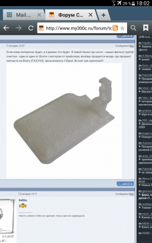

Дальше начинается геморрой, проявляются чудеса ловкости, чтобы снять фильтр (чайный пакетик), вынуть насос, вставить новый насос и надеть чайный пакетик обратно
( Замена оригинала - LW-260 REF A2C53097154 артикул топливного фильтра грубой очистки Газель).

1. Отделить верхнее крепление бензонасоса от корпуса, нужен тонкий нож или стальная пластинка заточенная с торца как стамеска. Отделяем аккуратно, чтоб не повредить колбу сборки.
2. Вынимаем старый насос, ставим новый в сборе, надеваем верхнее крепление. По месту просверливаем тонким сверлом отверстие через корпус и опору верхнего крепления, закручиваем тонкий саморез. получается вот так.

Цитата: ogneyar001
53097-154 артикул фильтра Волга -Сайбер
точнее A2C53097154
27 июля 2016 18:02

Взял номер из сообщения нашего коллеги, поменял номер в мануале и предупредил, что информация непроверенная по замене.
