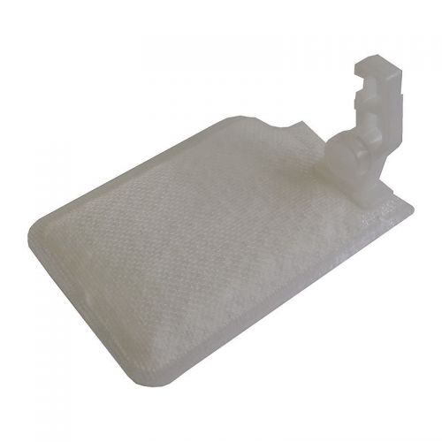

Если кому интересно будет, а я думаю что будет. В левой банке где насос - нашел фильтр грубой очистки - один в один от Волги с мотором от крайслера, вообще продается везде, где продают запчасти на Волгу (ГАЗ,УАЗ). Цена вопроса 150руб. Встает как оригинал!!!

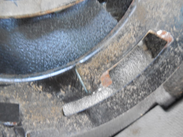

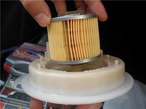

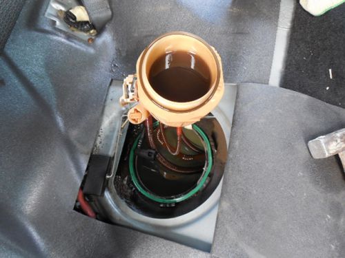

Самый удобный и надежный способ по замене топливного фильтра разработал FORT WORTH и подробно рассказал в Сообщение #315. ничего ненадо пилить клеять и строгать. Три года назад поменял у себя фильтр. Сейчас полетел бензонасос (похоже время пришло по пробегу ), ну и "хороший" бензин. Для замены фильтра не надо трогать сборку с насосом, длины шлангов хватает, стоб вынуть сборку с фильтром. Далее по технологии меняем фильтр и ставим сборку на место. затраты времени максимум - полчаса на всю работу. замена фильтра минут пять.
а вот фото жиижи, что была в колбе.[attachment=53242]
а вот так я проточил заход на прижимном кольце, чтоб легче надевать.[attachment=53242]

265 000км
Заправлялся на Газпроме. Вот эта чернота в корпусе фильтра - мелкодисперсный черный песок. А в баке бензин был грязно - молочного цвета, даже дно не посвечивалось.

Крышки в этом случае не клеятся совсем. Ставится фильтр с посадочным отверстием 14мм. Их полно и выпускает с десяток фирм.
Трубки, что надел, за три года эксплуатации совершенно не потеряли своих физических качеств. Брал трубку на авторынке как маслобензостойкую.
вот, где здесь приклеенная крышка? (фото автора)
