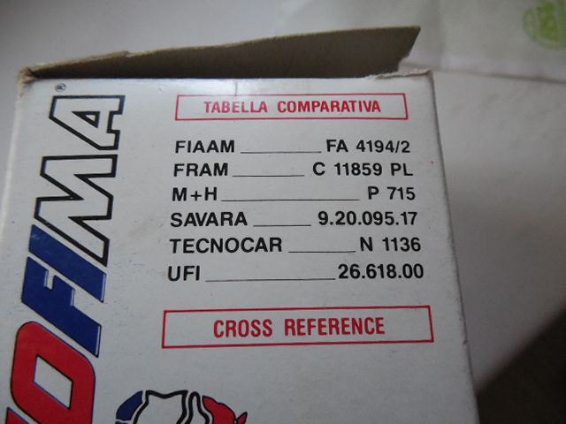

LIGA 88
Рекомендую менять , как сделал FORT WORTH в своем посте 315. Трубку маслобензостойкую можно купить в магазине или на авторынке.
Меняется очень быстро, аккуратно и потом можно менять только фильтр за полчаса.
Вот список взаизоменяемых фильтров. Цена от 90 до 200р примерно.

какие точные размеры оригинального фильтра?
P715 Mann только внутренний диаметр другой или еще что то?

medved39rus
По высоте родной больше на несколько миллиметров, внутренний диаметр 11мм. В тех что я привел внутренний диаметр 14мм. Сейчас попросил конструктора на работе,чтоб сделал чертеж переходной металлической втулки. Потом выложу, это если смущает установка шланга.
