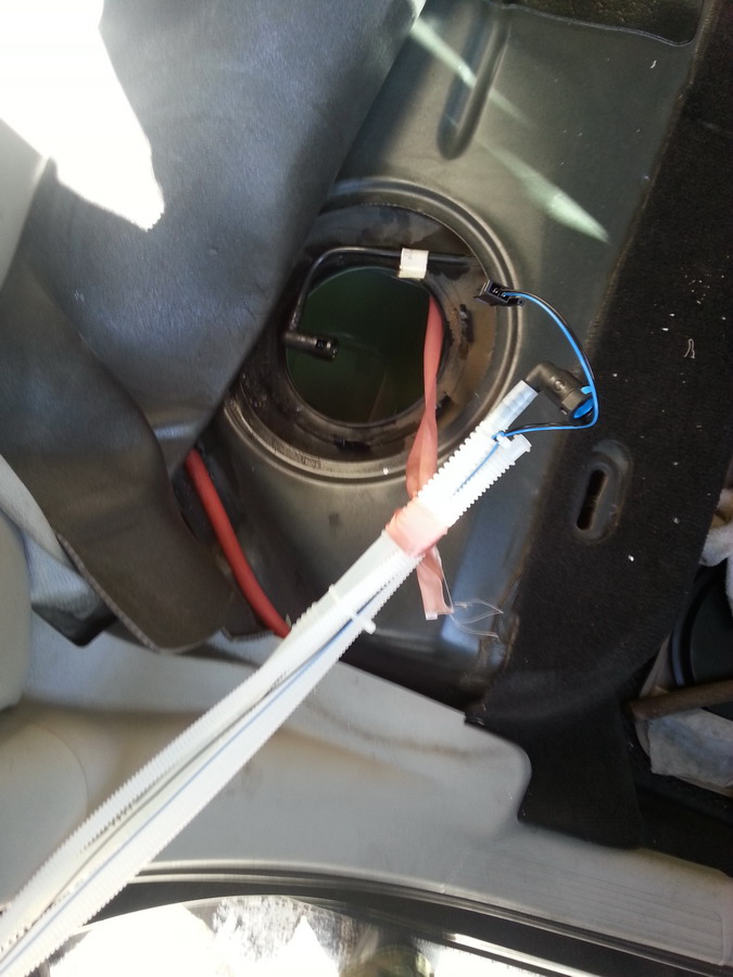

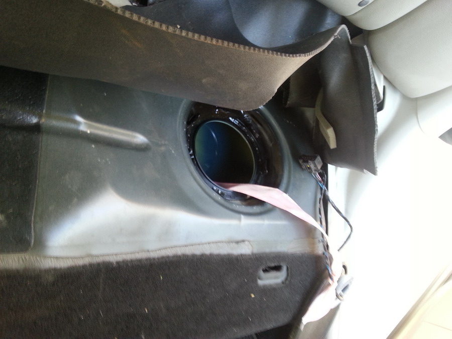

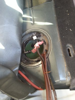

Внесу свои копейки - сегодня менял обе сборки.
Во-первых, не забывайте веревку привязать к трубкам, если фильтр меняете - будете вытаскивать фильтр, чтобы обратно запихать трубки без проблем. Трубки отсоединяются строго он бензонасоса:
Ну и потом привязываем ленточку обратно, тянем новые трубки:
Еще один совет, чуть башку не сломал, пока не понял - КОГДА У ВАС НЕ ВХОДИТ НОВЫЙ ФИЛЬТР, НУЖНО ПРОСТО НА НЕГО НАДАВИТЬ. ОН, ЗАРАЗА, НА ПРУЖИНКАХ.
