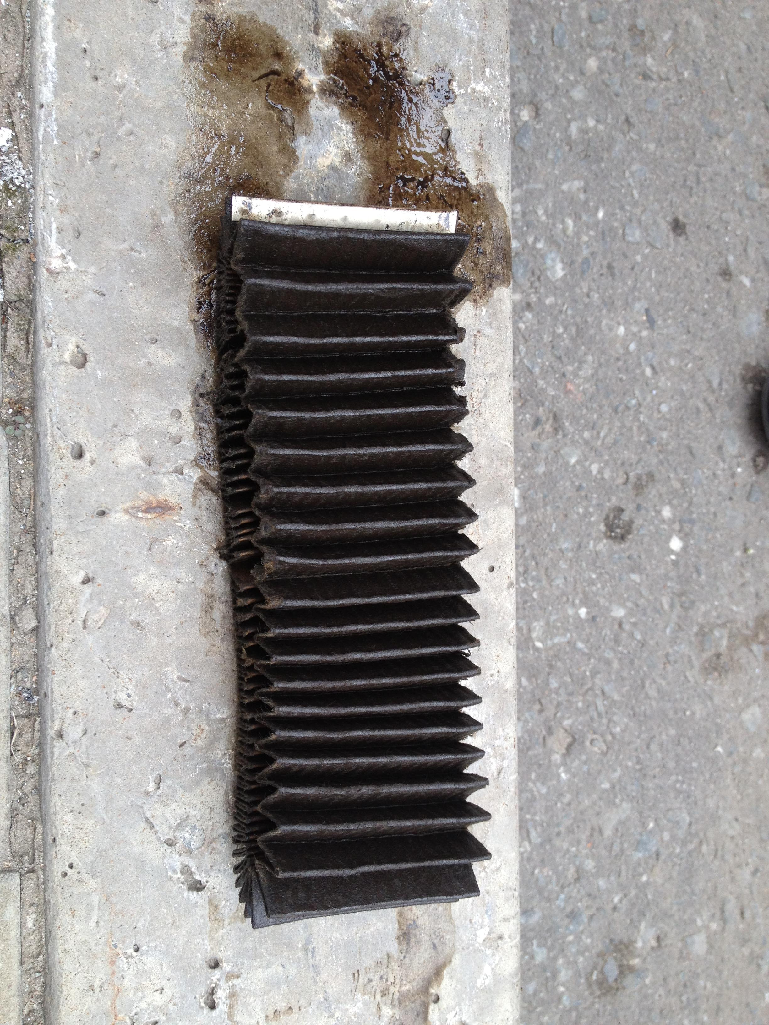

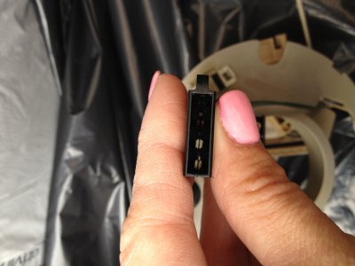

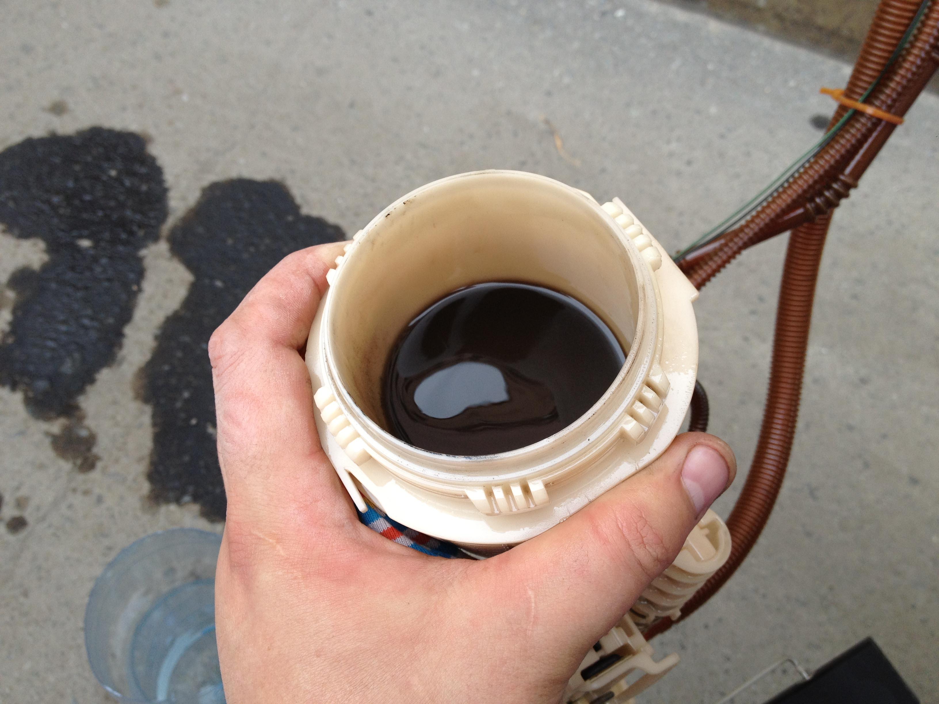

Так как моя проблема с вибро-крайслером так и осталась, то я решила попробовать еще один вариант лечения этой болезни. По совету и по опыту Жени (FORT WORTH) мы сегодня достали топливный фильтр.
Сказать, что он засран - это сказать ни о чем... :blush: видимо все-таки негры ездили на моей машине... :yes: отвлеклась.... :whistle: сорри...

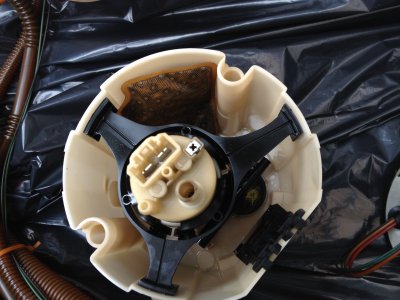

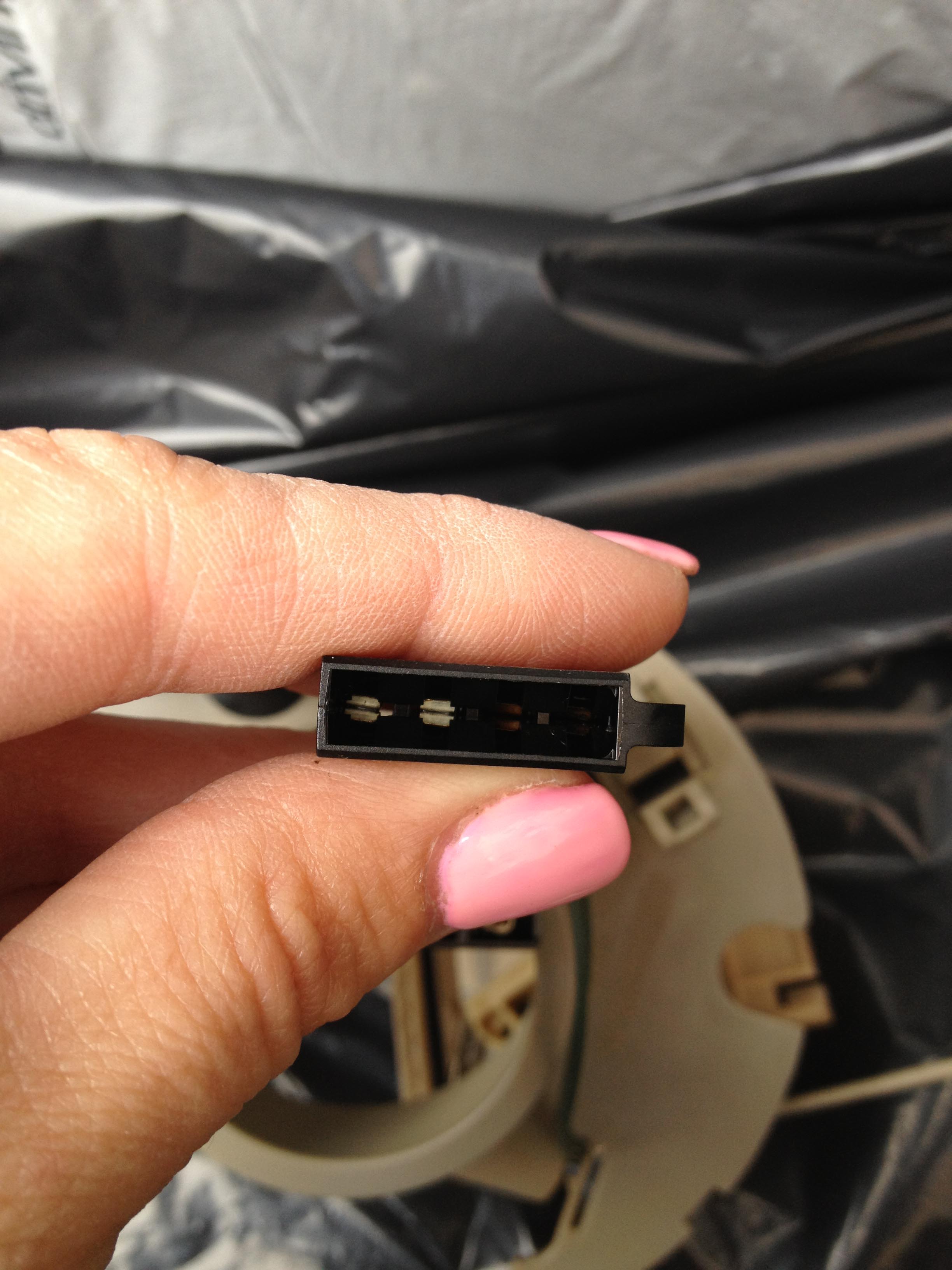

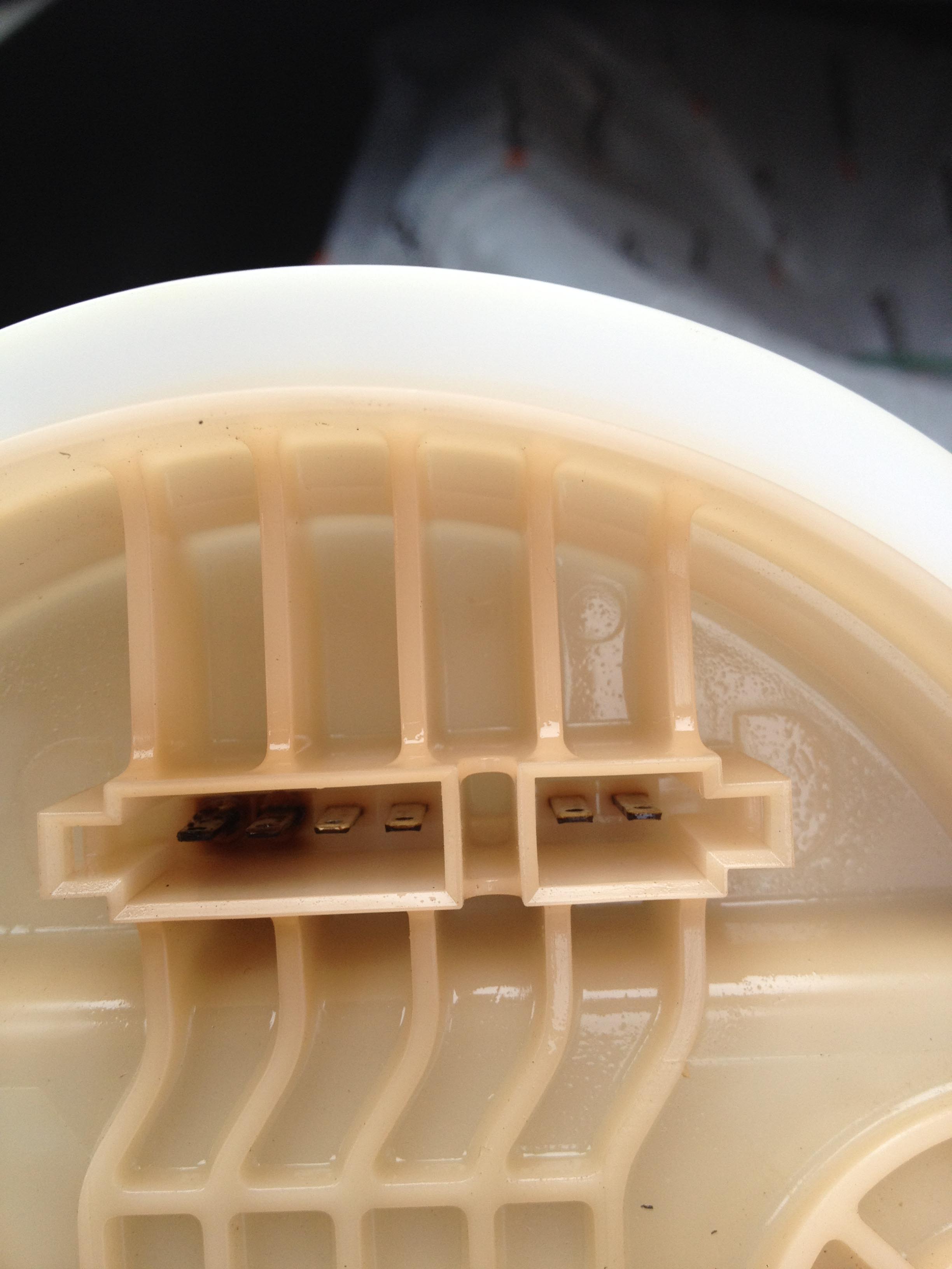

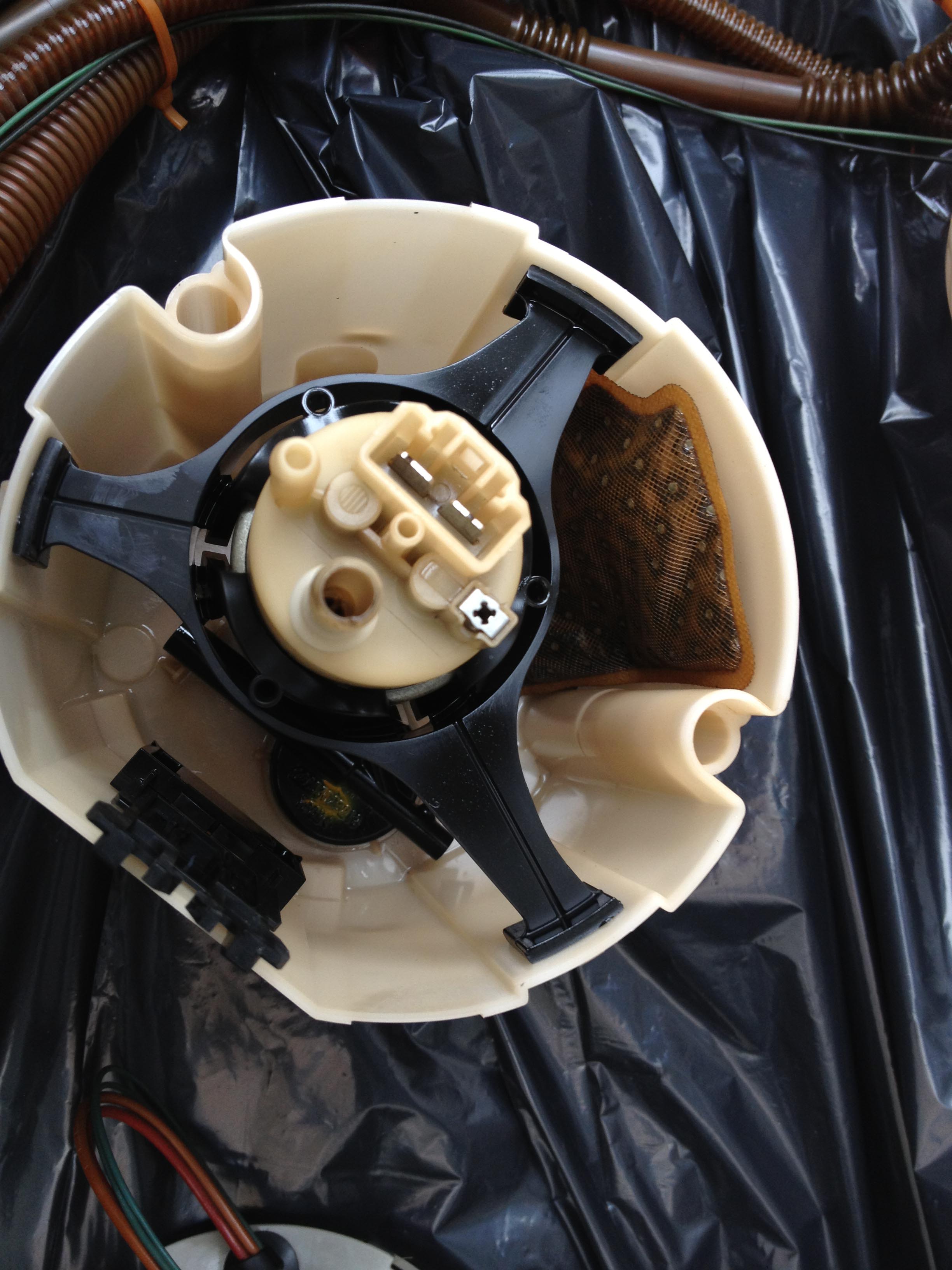

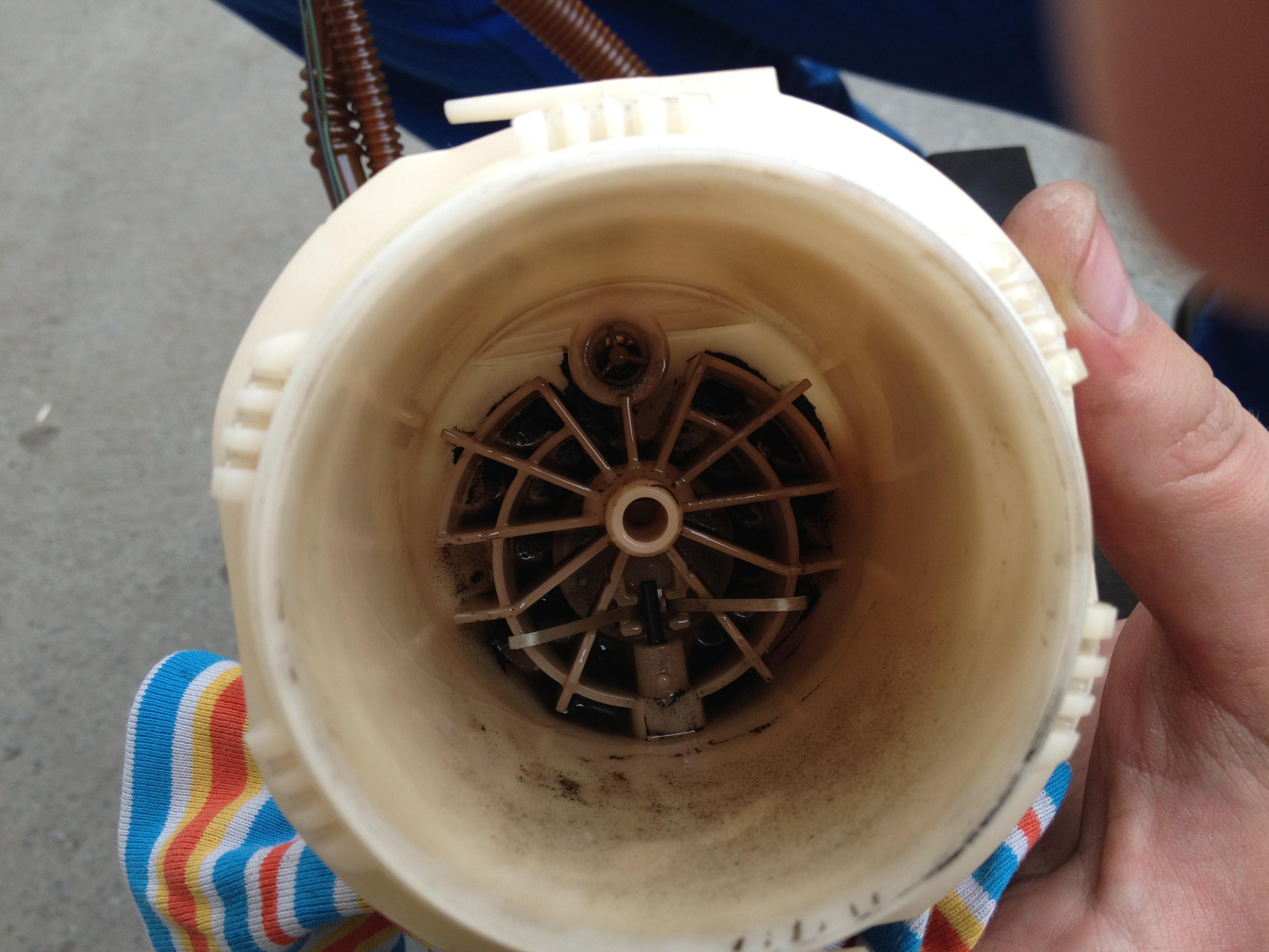

Разобрали сначала левую сторону (где фильтра нет), сняли крышку, а там контакты сплавились..... :smiles:
чо делать?
Хорошо рация была под рукой, Байкал и столица была на связи... :friends: Спасибо парни - с Вами хоть в разведку, хоть куда!!!
Немного погрустив о том, что тут помимо всей хрени еще и поплавились контакты, начали работать дальше.
Вот это, что слева находится, тут видно фильтр грубой очистки, чайный пакетик... :yes:
Полезли в правый конец... :mosking: там где фильтр, вынули все оттудава, и как писал Пирог - "чужие" отдыхают.... :xaxa:
Женька конечно молодец.... Потренировавшись на своем авто, у меня уже все эти махинации делал смело и быстро...

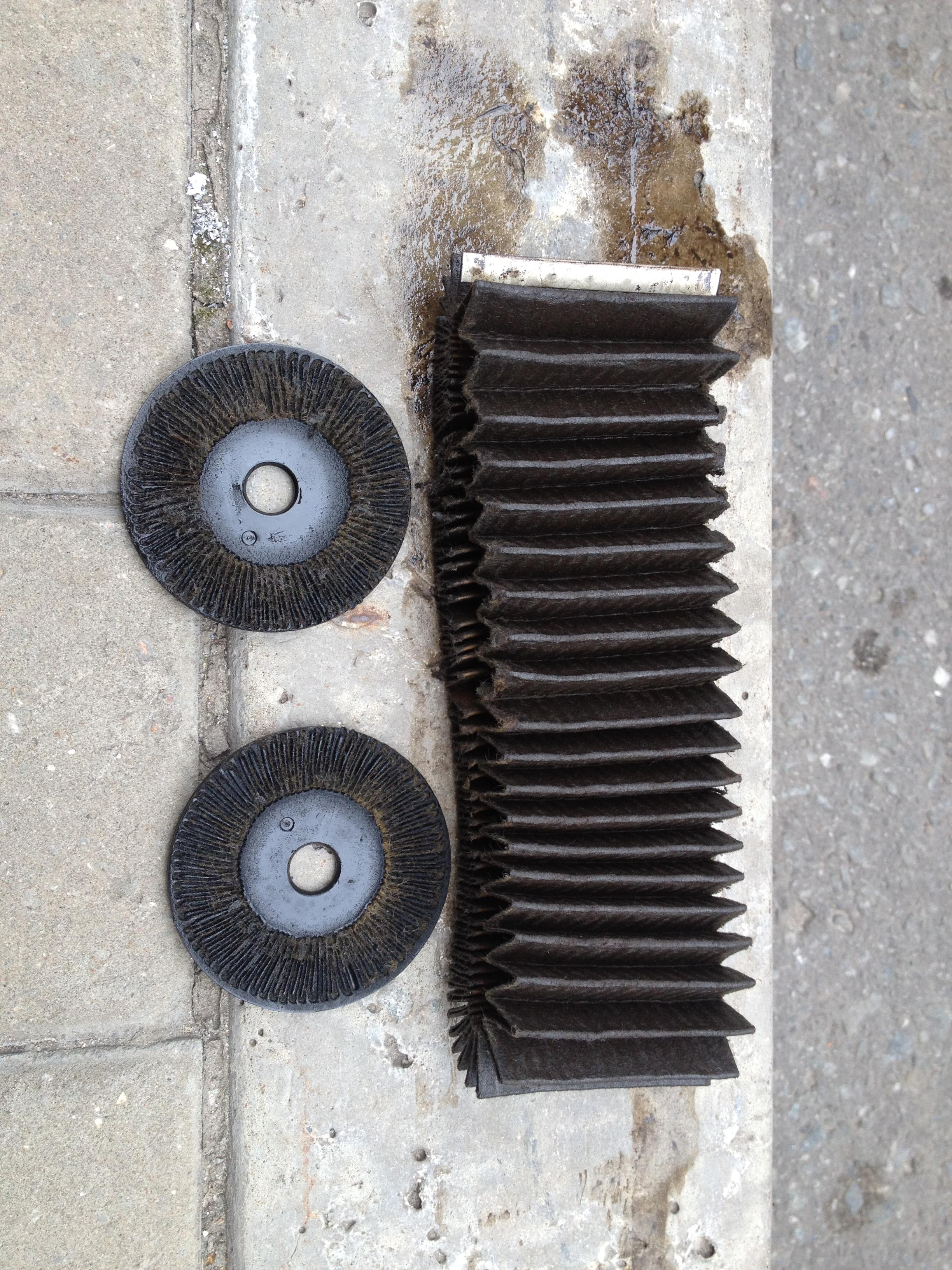

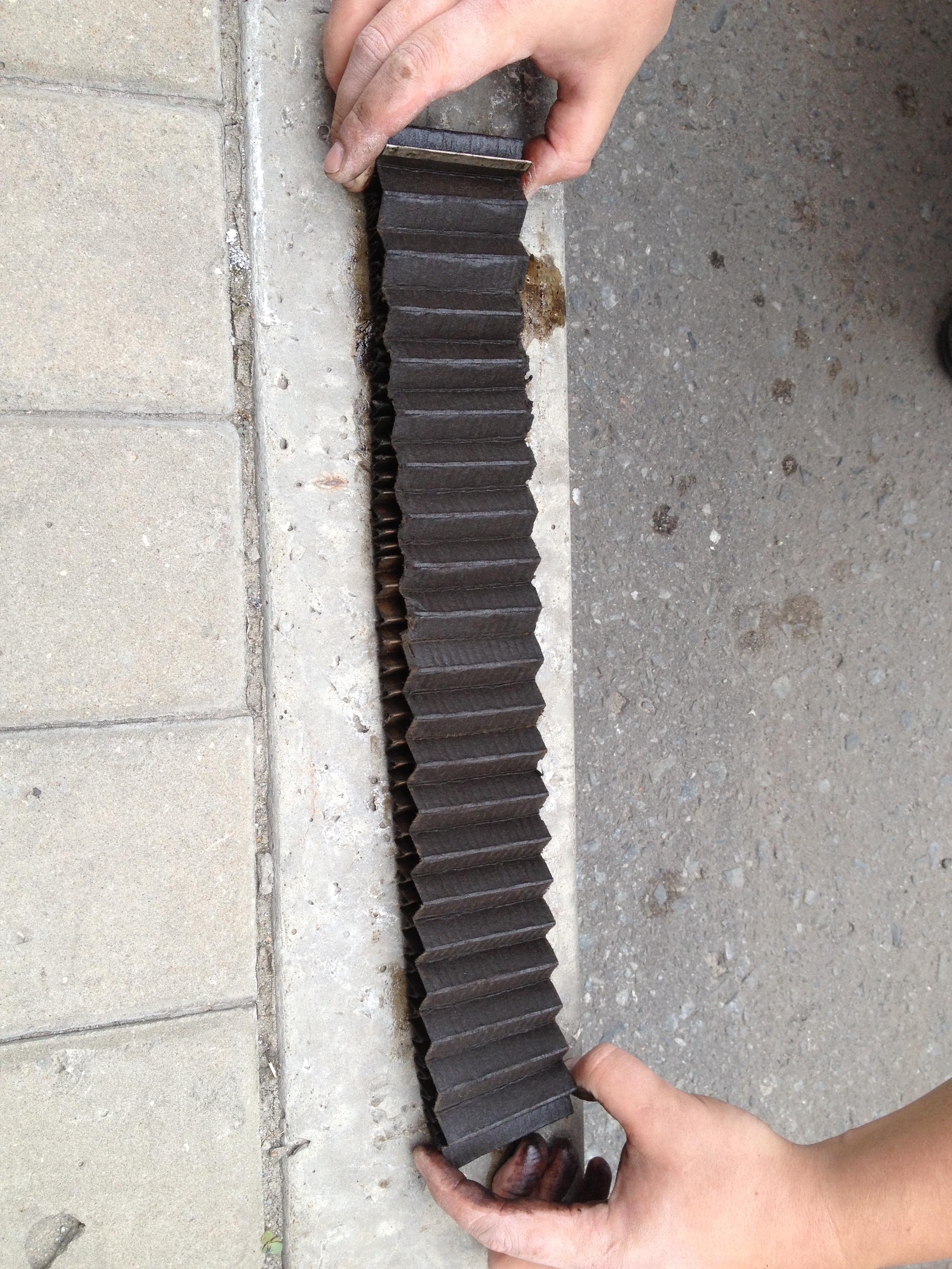

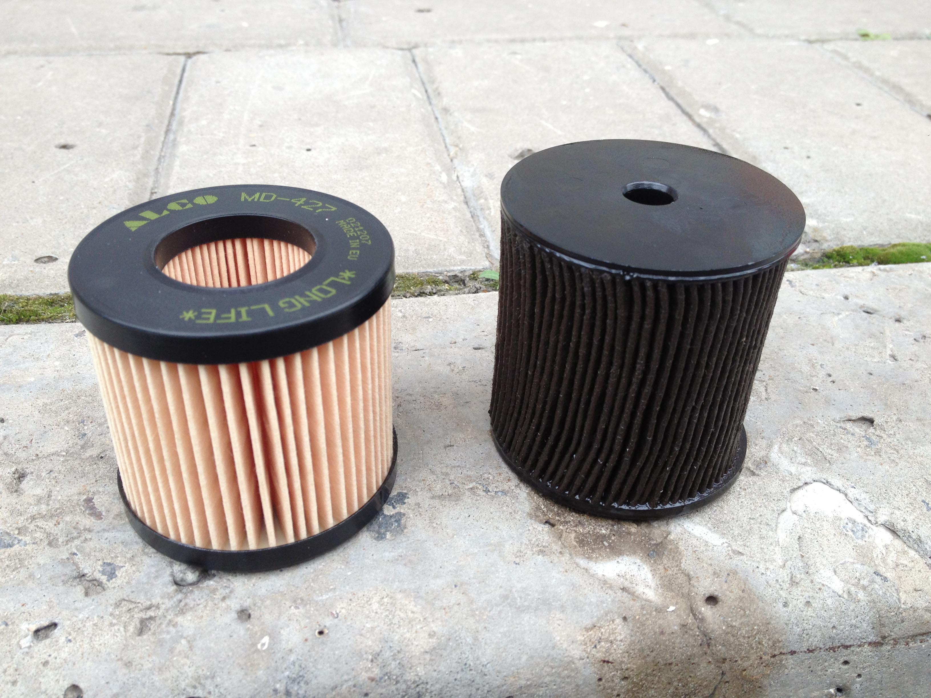

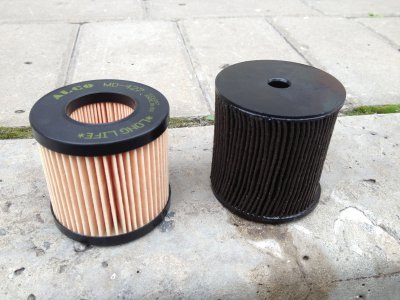

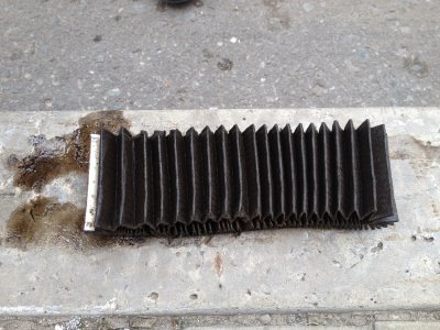

Открутив и вынув сам фильтр были в шоке..... особенно Женя, т.к. свой фильтр бывший он уже видел, а тут у меня в два раза грязнее, чернее... :bad:
смотрите сами, фильтр новый и фильтр старый.... без коментов... :declare:
колба в которой был фильтр...и жижа....чооооорная....
промыли, протерли, оставили сушить...

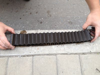

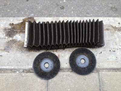

расхренячили фильтр, так он выглядит в разобранном состоянии
Завтра будем ставить все на свои места........

Мда, не боись, они все такие черные-маслянистые))
Если что, то у меня валяется вся насосная приблуда с необгоревшими концами, себе новый поставил :smile:
По всей видимости, контакт был не очень плотный)))
