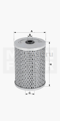

P715 MANN
Внешний диаметр, мм 65
Внутренний диаметр, мм 14
Внутренний диаметр 1, мм 14
Длина, мм 65
Mann P 715 в экзисте :declare:

Топливный фильтр Mann P 715
%C7%E0%EC%E5%ED%E0+%F2%EE%EF%EB%E8%E2%ED%EE%E3%EE+%F4%E8%EB%FC%F2%F0%E0+%28%F4%EE%F2%EE%29
Верх
Низ
Внутри
Диаметр
Высота
Диаметр внутренний
Трубочка
Отрезаем трубочки
Надеваем трубочки на крышку и колбу бензонасоса
Получаем такой колхоз
Фото изнутри
Трубочка и фильтр надеваются очень туго.
Плюс еще в том что фильтр ТОПЛИВНЫЙ, а не масляный.(хотя разницы может и нет)
