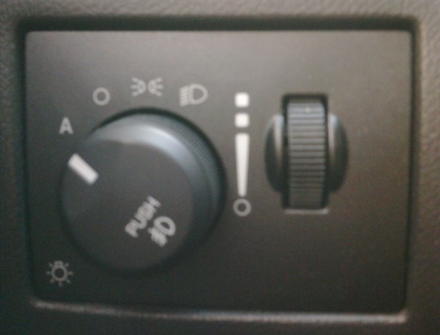

кто знает подойдёт такой мне иль нет
это скорее всего ..348AD и он только на передние туманки. на ближний то скорее всего подойдет, а вот что он будет делать с задними туманками, непонятно.. может просто не будут включаться? хз.. надо эксперементировать.. ) действительно легче стопор на родном аккуратно убрать.. я абсолютно незаметно это сделал..

кто знает подойдёт такой мне иль нет, и вообще я так и ненашел, поставил ли кто с автосветом себе...
такой не подойдет скорее всего
я купил - так там на саму крутилку давишь - первый раз врубаются передние туманки, потом задние, и выключаются так же
так а какая разница, так у меня кнопка отдельная, а у тебя крутилкой....
так тот, что у тебя на фото с автосветом (буква А) - там кнопка похоже только на задние туманки.
а почему тебе именно этот то нужен?
чем тебя как у меня не устраивает?
26 марта 2012 16:22
Сообщение #151
такая то твой не видел, сфоткай выложи его здесь :xaxa:

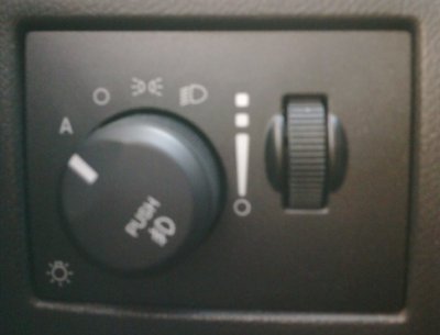

приехал мой переключатель.. заказывал вот такой 4602349AD
%CF%E5%F0%E8%EE%E4%E0%EC%E8+%EC%E8%E3%E0%E5%F2+%F1%E2%E5%F2+%E2+%F1%E0%EB%EE%ED%E5+%E8+%F1%ED%E0%F0%F3%E6%E8+%E0%E2%F2%EE...
а приехал вот такой 68019901АЕ
но все работает как надо..
вспомнил тут на днях :yahoo:
16 апреля 2012 11:43
Сообщение #154
ну лучше позна чем никак, мне он неподойдёт, у мене туманки тудасюда, а у тебя тока туда :secret:
Какие еще туды-сюды?? Если ты про задние и передние туманки, то я выше уже писал, что одной давилкой включаются и задние и передние:
все работает - и на панели отображается и реально горят все туманки. И автосвет работает.
