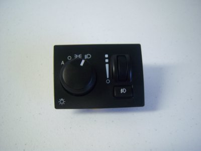

Решил проблему феном, хорошо прогрели все контакты и всё ОК. Так что дело было в переключателе света.
Если кому надо подобрал на ибее новую крутушку с туманками на америкоса тут
эта под номером ...347AD, а у нас ...349AD. ты этот переключатель пробовал подсоединять? работает норм?
У меня ...347AD стоит на авто. Старый прогрели поставил всё норм. работает.
под номером ...349AD другой немного вот он 04602349AD отличие в крутушке и кнопке противотуманок тут еще и задняя противотуманка.
понятно.. значит этот на версию без задних туманок идет..

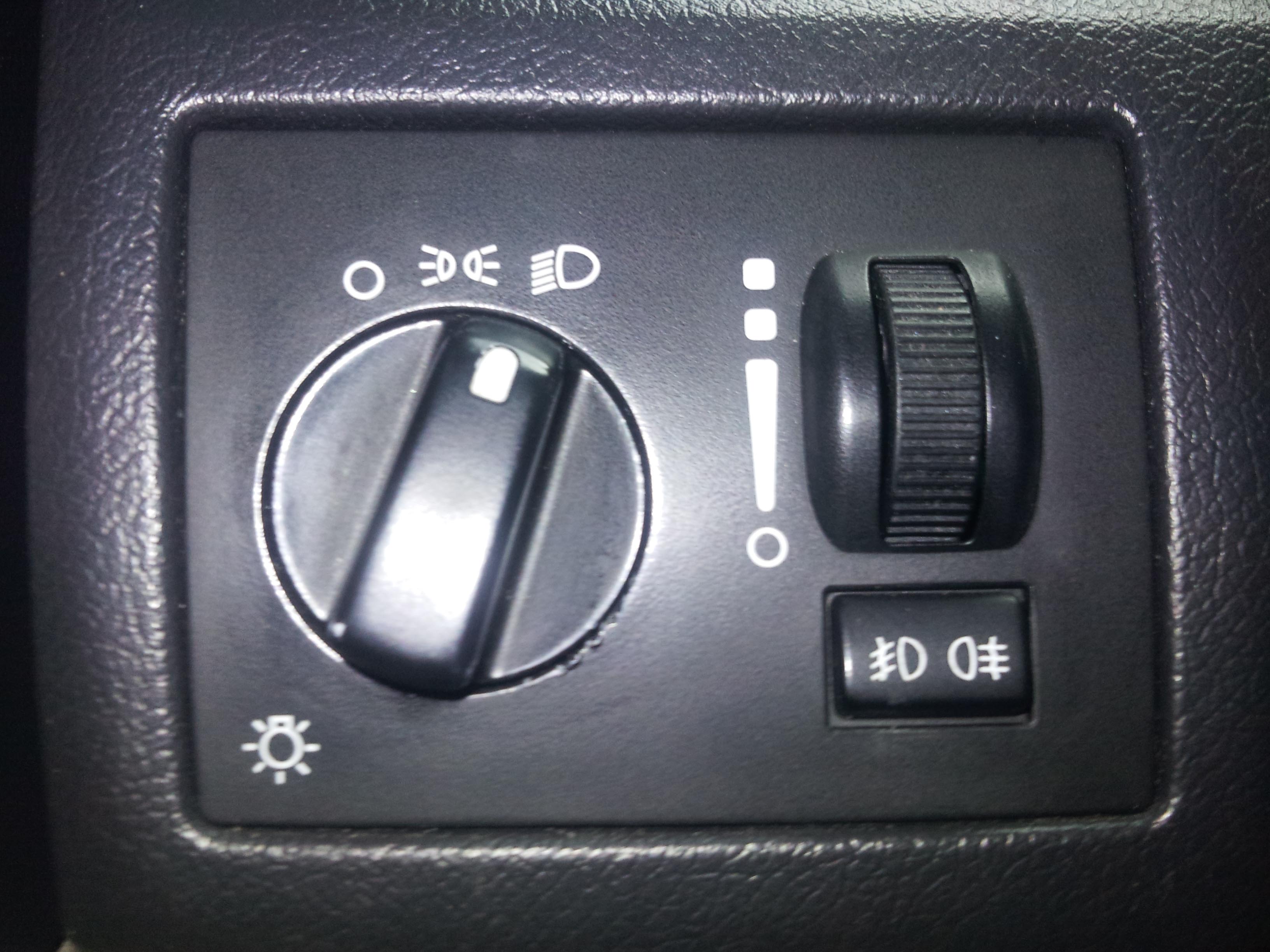

16 марта 2012 00:23
Сообщение #137
хочу поменять свой вотакой
на с буквой "A" типа такова
кто знает подойдёт такой мне иль нет, и вообще я так и ненашел, поставил ли кто с автосветом себе...
16 марта 2012 01:16
Сообщение #138
а смысл? тебе принципиально чтоб буква А была написана? больше они ничем не отличаются после проделывания несложной процедуры...
проще нарисовать, чем менять... :secret:
а вот с туманками не понятно... походу второй блок только с задними, вопрос включения передних может возникнуть, хотя можно переставить кнопку в блоке... короче проще белый перманентный маркер купить и прямые руки найти...
