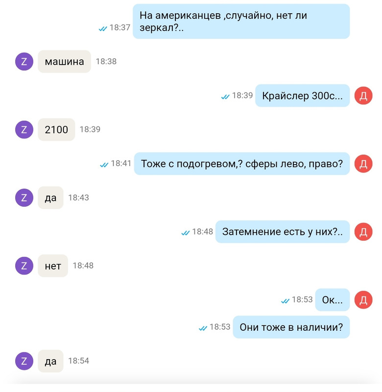

New Wave,
https://www.avito.ru/moskva/zapchasti_i_aksessuary/zerkalnyy_element_citroen_c-3_02-09_1617931152

касательно затемнения, рекомендую уточнить, как оно реализовано на 300с европа на наружном зеркале. в салонном зеркале есть датчик, оно по нему темнеет. возможно, этот датчик используется также и для наружного зеркала, так что просто стекляшка с функцией затемнения сама по себе может не работать.
