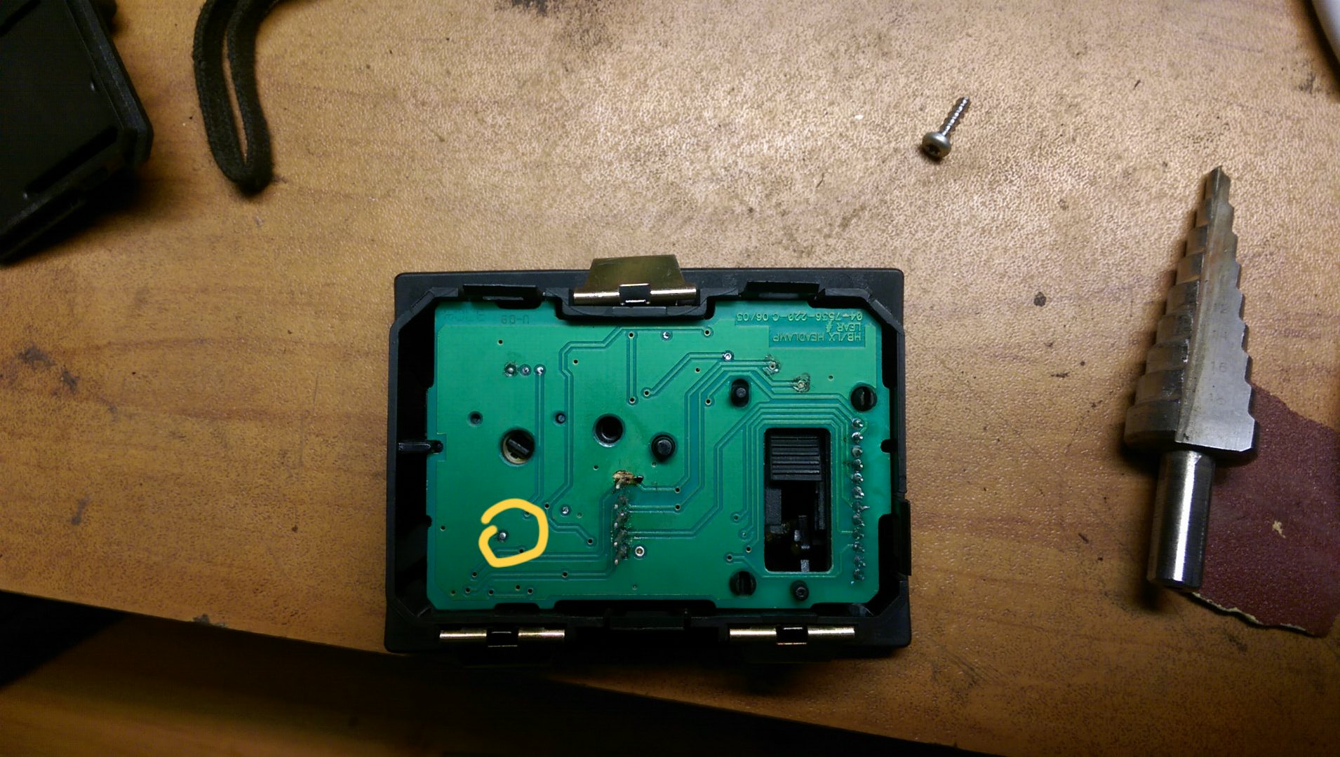

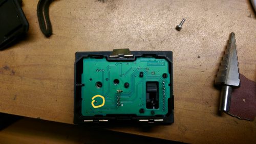

Мирцание фар лечится пропайкой контакта на плате переключателя фар.

привет! кто то из вас разбирал переключатель фар? снять то снял а вот разобрать не могу! защелки отгибаю о он не расходится! боюсь что то сломать! как это сделать? а то достал глючит то фары сам включает то подсветку панели выключает ...по нему стукнеш все работает ! пропаять хочу

Casik,
Там болт по центру ,под наклейкой.

Спасибо! нашел!
Но по ходу все равно менять! Там такие регуляторы которые не разобрать ! Ни кто не продает?

та все получилось и отверткой :)
спасибо!!!
скорее всего проблема в блоке - снял - все лампы загорелись и ничего не мигает
отдал товарищу с паяльником :)
опыты показывают что без толку... проще купить новый

про паяльник sanchito прав. да, конструкция там относительно простая - дорожки и сопротивления. у меня ощущение, что портятся сами сопротивления, и начинается эта беда, так что простая пропайка контактов может не помочь. втыкай от доджа крутилку, тебе понравится :-).

мой товарищ сказал, шо там дело не в дорожках, а в механике ручки-крутилки
шото там подшаманил - но сказал это не на долго :)
