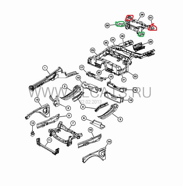

OlD13
2 февраля 2013 20:25
Сообщение #96
Сообщений: 223
Город: Саратов
Регистрация: 6.08.2012
те что обведены красным,мне приговорили...цена по екзисту 5000 руб за один,их надо два получается...
есть дальше еще два которые зеленым обведены..там уже левый и правый
цена по екзисту 3300 что левый что правый..все оригинал Крайслер...
хотелось бы заменители :blush:
