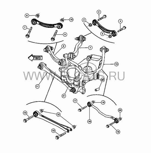

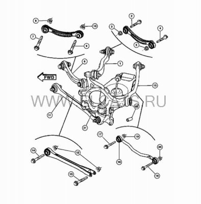

Мужики а в задней подвеске в рычагах номер 11 и 15 какие сайлентблоки? Если не трудно номера.
Белый
30 сентября 2012 20:44
Сообщений: 98
Город: Северодвинск
Машина: 300С 2.7 V6
Регистрация: 14.11.2011
Доброго времени суток! В начале этой темы писал что знакомый поставил себе сайленты на рычаг №6 задней подвески от мицубиси (ставил ради пробы он неоригинал фирмы "FEBEST" коталожный номер MAB088RUB ему пришлось расточить рычаг для них) Они отходили у него месяцев 6 и так сказать развалились. Само собой FEBEST фирма полное г...., но если поставить оригинальные мицубишевские сайленты думаю будут ходить дольше.... ... После них в другой рычаг он поставил сайленты от хондай сонаты(тоже неоригинал CAR-DEX CBH204) Вот эти стоят копейки и стоят долго(для них даже не надо растачивать рычаг). Мы с ним сейчас заказали еще таких сайлентблоков на другой рычаг ему и мне на оба... Может кому поможет эта инфа.... О результатах со временем дам знать....

Товарищи кто может сказать в 6 и 1 рычаг на зад муговские номера этих сайлентов?
И америкос 2.7 от европы 2.7 задние рычаги одинаковые или нет?
ауу.. Или не бывает муговские сайленты в 1 и 6 рычаг?

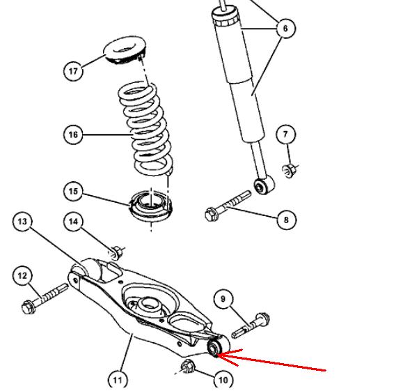

sanchito,
а плавающий сайлент в каком рычаге находится?, покажите на схеме пожалуйста.

Sait,

Zerg34,
понял, благодарю, спасибо.

подскажите плавающий салентблок в рычаге стоит или в цафе ?
В рычаге.
В цапфе стоит маленький сайлент от рычага №12.
LEMFORDER 24914 01
