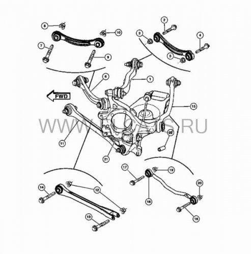

Добрый день. Мастер в диагностике написал "верхний задний поперечный рычаг". Это же номер 1 на схеме? А что вообще за дичь с запчастями? )) на экзисте ни оригиналов, ни lemferder, только какая-то муть Nty. На emex тоже либо Nty, либо оригинал за 100 тыс рублей штука
%D0%E5%EC%EE%ED%F2+%E7%E0%E4%ED%E5%E9+%F5%EE%E4%EE%E2%EE%E9
12 июля 2022 11:58
Сообщение #537
Да, он. Но есть смысл и про рычаг номер 6 подумать. Они живут примерно одинаково. Правда меняется он посложнее (приопускать подрамник).

buba,
Во все рычаги задней подвески идут отдельно саленблоки. Недавно купил Лемфордер за 1200 руб. Перепресовываются на раз два......

buba,
Я полностью все сайленты на всех рычагах перепресовал на лимфердер, рычаги родные остались - 2 года - полет нормальный
Рычаги снимал сам. Получилось: 20 сайлентов + пресс = около 15к. Заодно когда разбирал, то и ножник обслужил, почистил, смазал.

Спасибо за советы. Я тоже склоняюсь в сайлентам, но посмотрел по истории ремонтов, у меня рычаг №1 Crown, а №6 Dorman. Вот не уверен что сайленты lemferder в них встанут. Присмотрел еще оригинальные рычаги на разборке, может возьму на всякий случай, и сайленты тоже. Не хочется все разобрать и встрять
