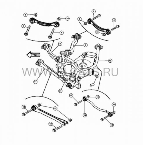

По опыту прошлых лет передающемуся из поколений в поколения крайслероводов закупился я салентблоками lemferdor 2491401 для замены их в задней подвеске и с довольным выражением лица направился в сервис после разбора выяснилось что в рычаге №11 салентблок размером 38 мм а купленные мною 39,5мм побоявшись порвать рычаг при запресовке, проточили 2 салента для этих(№11) рычагов (право, лево), но как выяснилось далее что в кулаке салентблок тоже меньше купленных.
Подскажите у кого нибудь так было? и что с этим делать (кроме как точить)?
номера салентов оригинальных 04782237AA, да и цена у них космическая для резинки

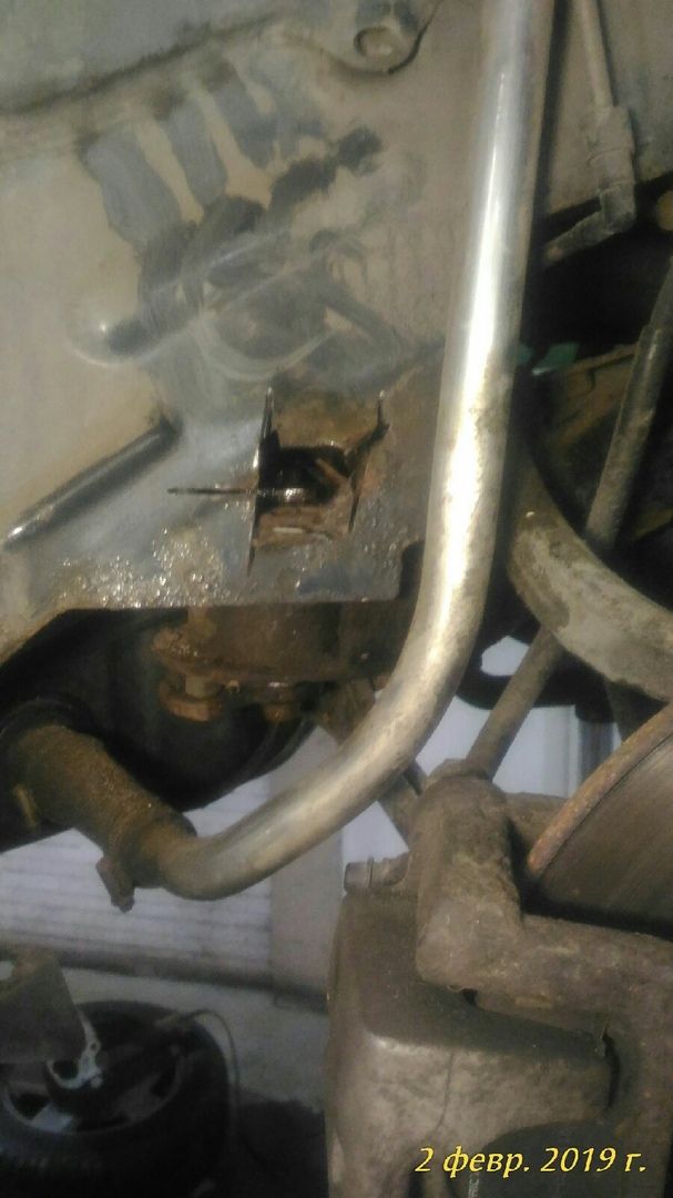

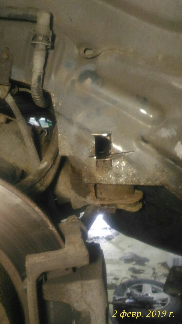

Поделюсь опытом самостоятельного ремонта. Как не покажется странным, самое сложное это разобрать. ( не трогая цапфу обратно собрал все за 40 минут) Проблема в том что болты закисают в сайлентах ( готовьте балгарку и горелку) Опустить подрамник тож не проблема, но только в том случаи если эти 4 болта нормально открутятся. Два передних провернуло с вкладышами-гайкой. Пришлось немного попилить кузов
как раз в том месте где клоп держит локер. Пропил не большой, чтоб накидной на 22 залез.
Рычаг 11 (вилку) сломал :sorry: в кулаке закис наглухо и хрен туда чем подобраться ( в евроавто 2750)
Возникли некоторые сложности со снятием цапфы: снять два болта крепления с кулака и подрамника, не забыть открутить мартер. Цапфу выбить в сторону подрамника. ВСе просто!! А как обратно? Со стороны где заходит болт есть втулка, ее надо выбить обратно заподлицо и все встанет.
P.S. У меня на все ушло в общим 22 часа в связи с отсутствием нужных оправок под сайленты и долго менял сайленты 11 рычага в кулаке по той же причине (тормозной диск не снимал)
P.S..S.S.S.S.S.S.S.S.S.S НЕ ЗАБУДЬТЕ СНЯТЬ СУПОРТА КОГДА БУДИТЕ ОПУСКАТЬ ПОДРАМНИК. на шлангах вылезли грыжи, пришлось менять :fool:
