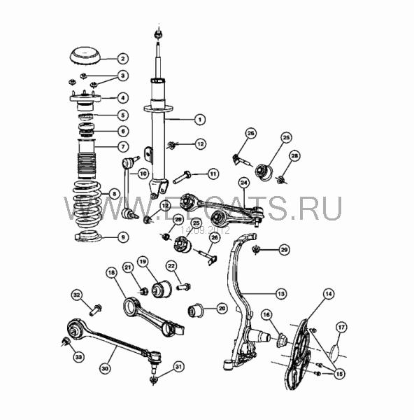

Цитата: michael230
Паша, там (сзади) система совсем другая, рычаги алюминиевые, и сайленты алюминиевые в них. А в растяжки передние я теперь ставлю цельнолитые сайленты от мерса внатяг, стоят намертво, хоть и с алюминиевой обоймой
я так понял это сайлент между 32 и 33? можно номер с экзиста?
И 25 тоже если не сложно.

Цитата: michael230
Цитата: morozick
LEMFORDER 24914 01
Заказал себе парочку, примерю, отпишу.

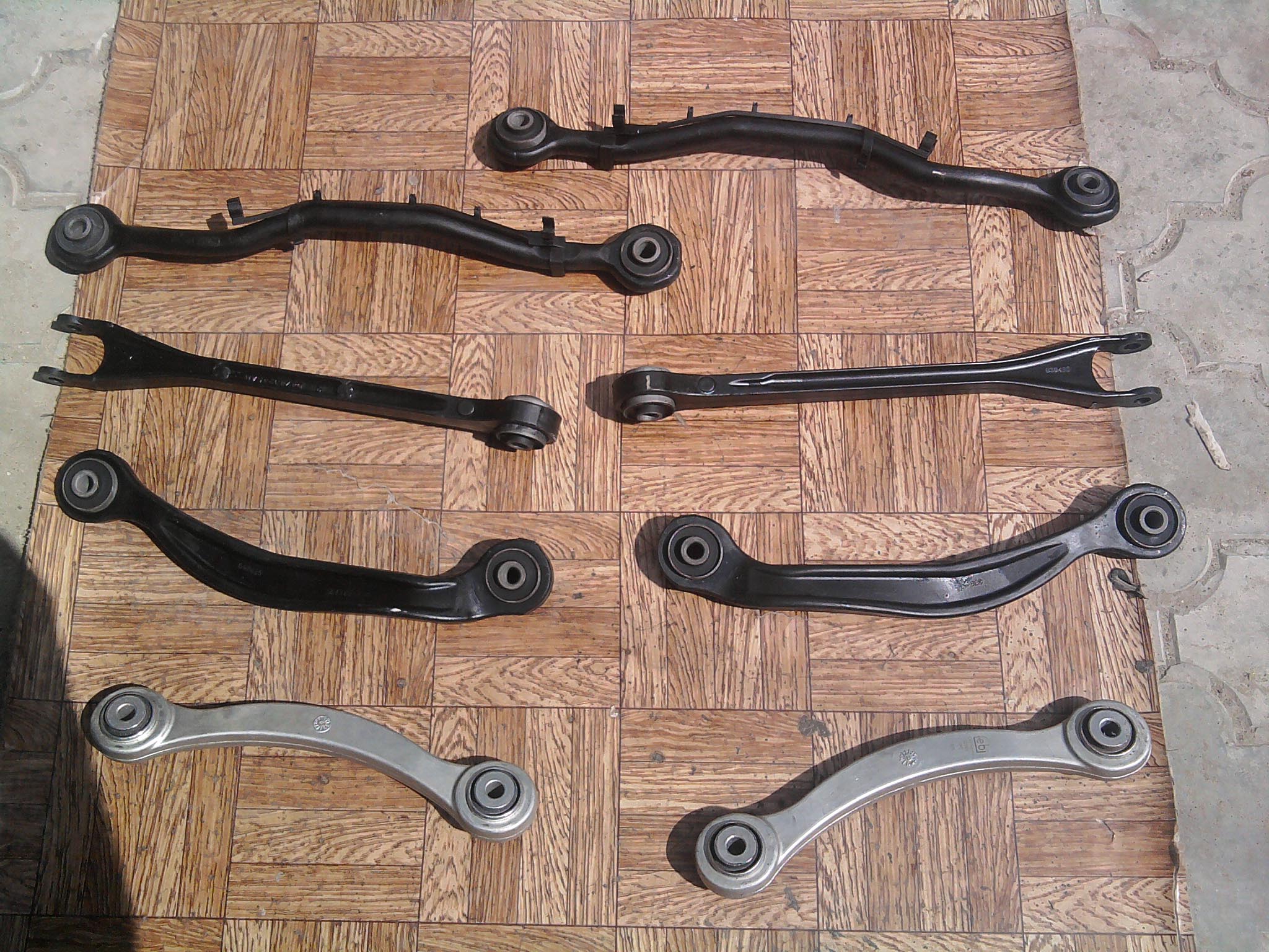

Deema
26 сентября 2012 15:28
Сообщений: 238
Регистрация: 8.11.2010
ковырнул я свой задок. советую ничего не точить, так как рычаги дюраль-алюминиевые, акромя рычага №15
1)сайленты на всех рычагах разные.
2) рычаги №6 ( светлые на фото от мерина Е211) тоже полуживые
сайленты которые нашел "кЕтай галимый" оказался, по этому рекламу тут делать не буду, умирают они, а еще полгода не прошло.
вощем буду гадать, может как-нибудь на заказ чтоб сделать себе пару комплектов сайлентов, но это уже зимними долгими вечерами.
всем удачи в переделках! Я почти 3 месяца мучилси.

26 сентября 2012 19:48
Димон.Я лично сравнивал и менял сайленты в рычагах №1 и №6.Сайленты в этих рычагах у меня ОДИНАКОВЫЕ.Я ставил от мерина.Все стало.
26 сентября 2012 21:35
Lemforder 28744 01 с доработкой.
Moog K200199 как родной.
Moog K200198, идут по 2.

Цитата: morozick
а в чем доработка? Надежно?
Тут все обсосано.=)

Цитата: morozick
Кстати раз уж мы затронули тут и передок, Михаил что скажешь про эти рычаги?
подкова
я себе такие поставил. Время покажет. На лимфердер мало нареканий вообще
