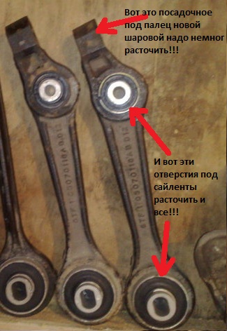

Цитата: michael230
Нафиг? Так не прессуются?
рвет обойму наружную! друг пытался запресовать вручную съемником и порвали обойму. может если есть гидравлический, попробуй без расточки - как раз будет опыт! выбери какие из мериновских больше всего отличаются от наших отверстий и забацай пжл. все же в сервисе мощности другие. мы то на коленках это все делали в подвале.
мериновские подходит без расточки 2203331814 в растяжку. остальные на 4-5мм больше наших отверстий. по этому пришлось расточить на 1,5 десятки, т.е. в диаме увеличилось отверстие на 3 мм.
Цитата: Чебурашка
Там алюминий!!!
Толя наверно хотел сказать металлическая. хз как себя поведет не алюминиевая обойма, не пробывали. наверно тож порвет.
Понятно. Я ес-но все прессую гидравликой.
То есть, в нижний рычаг тот же сайлент встает тока с расточкой? А от других марок не пробовали подбирать по размерам??
Если хочешь поставить 2203331814 с прорезями в растяжку(нижний рычаг с шаровой), то отверстие родное оставляешь! Этот мериновский заходит на ура.
Шаровая в поворотный кулак 2113300235 (2203330227) так же встает в родное отверстие в самом кулаке на ура, только палец этой шаровой толще нашего, т.е ответное отверстие в рычаге надо немног точнуть под конус этого пальца. Можно конечно и родное оставить, гайка на пальце закрутися с трудом не до самого конца -1 виток. Но для спокойного сна, лучше точнуть в рычаге посадочное отверстие под этот палец и тогда затянуть гайку на максимум.
Все остальное под резинки расточить на 1,5 десятки
Не стал себе морочить голову еще и этим, тем паче на википедии черным по белому:
"from the W210 Mercedes-Benz E-Class of 1996 to 2002. Shared components include the rear suspension design" дизайн задней подвески от W210 96года-2002
"The Chrysler 300 also features a double wishbone front suspension that is derived from the W220 Mercedes-Benz S-Class." дизаин подвески на морду от W220 и таки да!
Так оно и есть, подумаешь на пару мм надо точнуть рычаги, ой-ой-ой.
У меня с товарищем вообще идея фикс: сделать шаровые на подкове и на растяжке заменяемыми, чтоб можно было пресом готовые шаровые покупать и менять. в подкову на болтах, как на мерине. шаровая уже идет в обойме с ушами под затяжку на рычаге.
Европейцы-немцы экономисты еще те, войну и холокост пережили. Знают прикуп! подвеску ремонтируют тока узлами, а не целыми рычагами, как зажравщиеся в штатах буржуи, которые-то и воины толком никогда не видели. Вон оно как! А мы живем в европЭ, значит и ремонт под наши реалии надо подгонять напильничком. Вот и весь цимис. Миша, я тебе сейчас секрет фирмы подогнал за просто так! Пользуйся на здоровье! Берегите себя и своих ближних.

Вчера поменял все передние сайлентблоки.
Все менял по мугу.Все стало идеально.В подковообразный рычаг муг К200198,В рычаг с двумя сайлентами с одной стороны К200200(меньше),а с другой стороны К200199.В растяжку(там,где с одной стороны шаровая) решено было поставить К200199(отличие от родного в том,что родной с прорезями,а К200199 цельнолитой).По размерам стал,как родной.Все сайленты были надорваны,а два почти оторванных.
Результат:в поведении авто особых изменений не почувствовал,только кажется стала немного жестче,но ездил мало.Может после развала и катания пойму,почему новые лучше.

скажите!!! приехала нижняя шаровая (которая запресовывается) реставрировать как то не охота , заказывать новую долго ждать. Подходит ли что-нибудь от мерса? спасибо заранее

Цитата: Deema
1) мериновская 12.5 долларов 2) палец толще нашего, а значит прочнее на излом
Прочнее не прочнее это неглавное, главное что шаровая от родной Крайслер отличается тем что посадка в кулак (типа в отверстие в кулаке для шаровой ниже чем бычно!) из этого слетствие: разрыв пыльника в самое ближайшее время и замена шаровой, а вот замена уже с применением сварки так как мерседесовская на несколько микрон больше и с поднятием корпуса ввиде проризей по кругу корпуса шаровой, ничего личного! просто факты которые мы проексперементировали два года назад, старая тема на самом деле!
Deema,
Вот вот и я про это! надо сточить савсем немного, а в последствии выкинуть поворотный кулак за 16000 в лучшем случаи!
Deema,
Боже упаси меня еще воспринимать каждую мелочь за личное.
Ну а так вообще нормально, писал, писал. Так никто ниче и не понял из того, что описал. Может я не по русски писал?! Я уже даже перечитал несколько раз свои посты, может я дебил и не правильно описал?! Так нет! Может мы о разных подвесках ведем разговор?!
Прочность не главное! это да, соглашусь. Тот кто купит весь комплект поймет что ему надо точить чтоб все было нормой.
Как раз отверстие для посадки шаровой в кулак ТОЧИТЬ-то и не надо, шаровая от мерина туда встает ровно. ТОЧИТЬ, как раз или НЕ ТОЧИТЬ, на усмотрение каждого, ответное ОТВЕРСТИЕ В РЫЧАГЕ, который садится на палец этой самой шаровой. Замечаете разницу, аль не совсем? Если вы говорите, что тема старая! ГДЕ ОТЧЕТ С ФОТО последствий???
И в рычаг растяжку если брать 2203331814, то ТОЧИТЬ посадочное НЕ НАДО!!!
вот какие рычаги надо доработать!!! передний нижний задний рычаг.
Не лезут, пробовал мериновский с прорезью в нижний рычаг. Зафигачил один и остановился, надо наверно муговские попробовать взять.
Короче я сделал на станке спец-обжим, беру цельнолитой сайлент от мерина 211 внешним диаметром 70 (рычаг у нас 67), выбираю из обоймы сектор 12 мм, сжимаю и на прессе прессую, получается секси! Рычаг не точу, то есть всегда есть возможность поставить штатку.
А нафиг морочиться от мерина, если есть Мууговская штатная? Другой вопрос, что, если шаровые уже ушатались, то они легко дорабатываются по технологии Родиона и про них успешно забывается на пару раз в год отвинтить, смазать, затянуть.
А зачем такие трудности,если есть муговский сайлентблок.Тот,который ставится в рычаг с двумя сайлентами,Тот,который больше.Он цельнолитой.Я лично недавно менял.Стал прессом как родной.
