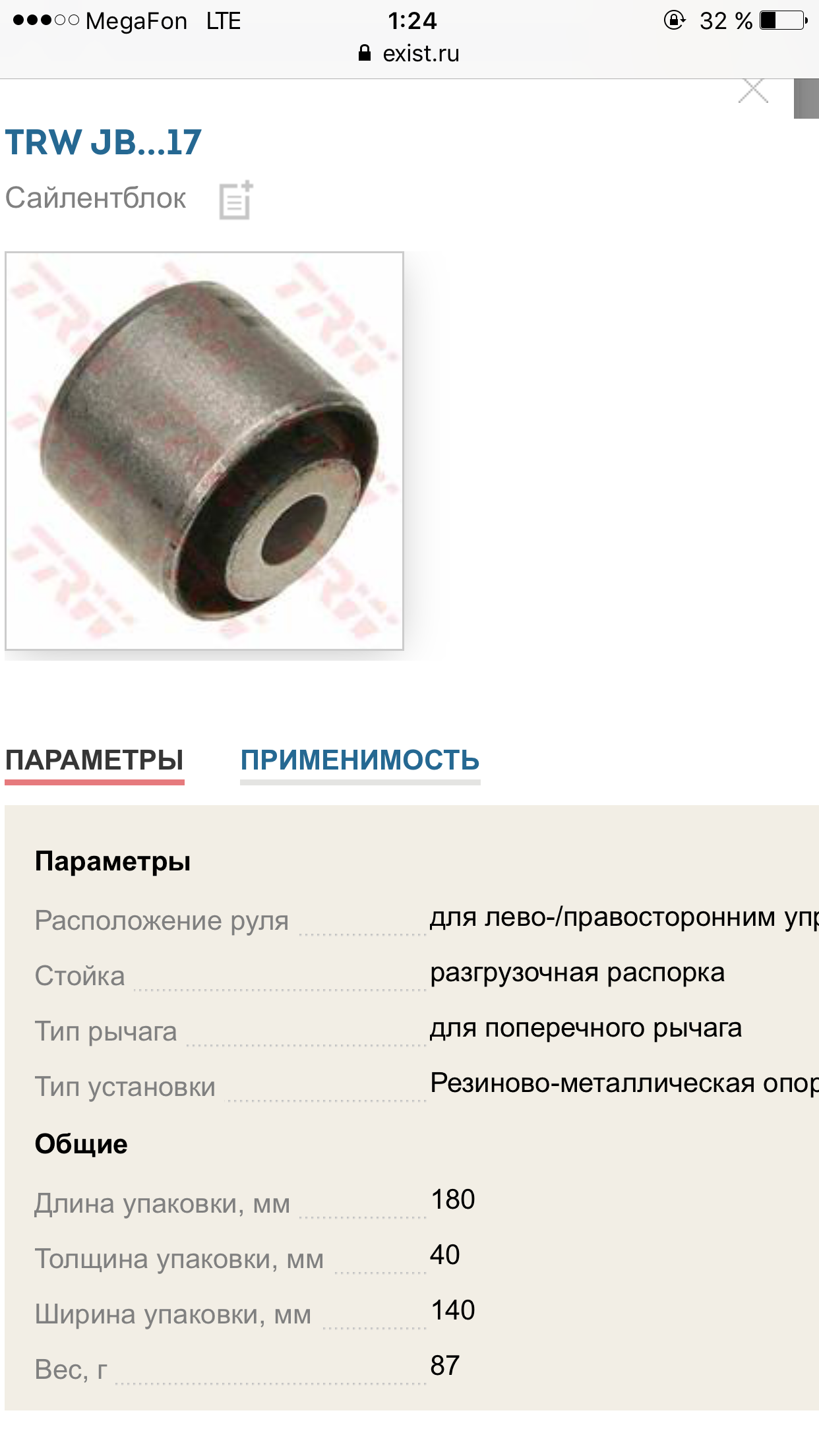

Привет всем! Кто менял сайленты задних рычагов в балке (бочонки)? В чем гемор?
3 октября 2017 15:58
Сообщение #492
Цитата: MjLorf
Криминала, как такового, нет. Ни чего не стучит, не бренчит.
Только колеса стоят раком.
Я менял. :boss:
Цитата: Pavel K
В чем гемор?
В охренительном натяге при выпрессовке и запрессовке, а шпилька 12мм.
