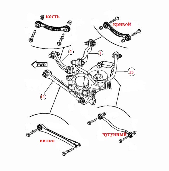

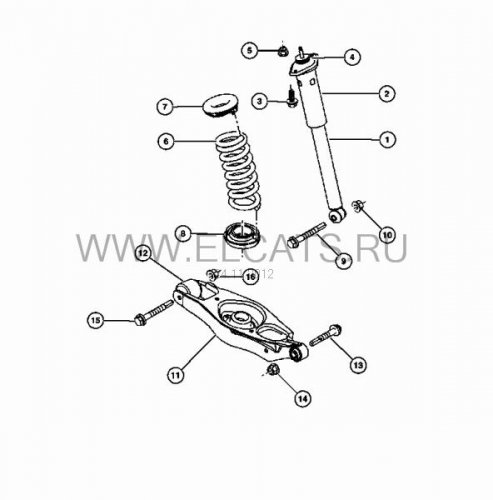

Короче сегодня разобрал задок и был очень неприятно удивлен.
Как снять рычаг 11? Там пружина может долбонуть. И как перепрессовать сайлент 12 (он в подрамнике)? Неужели весь подрамник снимать?
А на этой картинке рычаг 6 имеет болт 7. И его нельзя снять как и писал чебурашка. Он гад упирается в кузов. Неужто опять подрамник? Это же все надо развязать! (редуктор, кардан, полуоси, все рычаги и тд.)
Михаил нужен твой опыт.
Откручиваешь болт от плавающего, болт от амортизатора, пружина падает на пол. Снимаешь рычаг 11 без проблем.
Подрамник снимать не надо, сайлент 12 выпрессовывается шпилькой, оправками и газом (греть)...
Ставишь под редуктор треногу, откручиваешь болты подрамника с нужной стороны, с другой просто приотпускаешь и опускаешь подрамник на нужную высоту, чтобы вытащить болт. Стандартная мерсовская заморочка.
А как потом обратно? Одеть на 12й и задавить дамкратом?
Что за волшебство?
А как удобнее. На подъемнике удобнее закинуть на плавающий и аморт, а на 12-й затянуть треногой. Пружина там достаточно дохлая.
Цитата: morozick
Что за волшебство?
Почему волшебство? Обычный способ что-то откуда-то выдавить. Втыкаешь шпильку на 12, с одной стороны давишь в обойму сайлента подходящей оправкой (головка на 32 по-моему), с другой стороны упираешь в подрамник кусок трубы, в который выходит сайлент. Без газа сайлент не идет -- шпильку отрывает, такое там усилие.

Рычаг 6 и рычаг 1 имеют разные сайленты!!! По крайней мере у меня точно!
на рычаге 6(тот что ближе к носу авто) сайлент Д=42, д=12, Н=38.
на 1м Д=39,5, д=12, Н=38
Не могу найти такой, откуда он там?
ХЗ может его уже точили?
41,3 будет держаться?

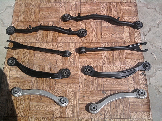

Начнем по порядку. С ремонтом задней подвески на заднеприводном карасе.
Итак если снять левое заднее колесо с водительской стороны, то мы увидим следующую картину:
я снял 4 основных рычага, и обозвал их своими названиями для простоты.
ближе к морде нижний ВИЛКА №11
ближе к морде верхний КОСТЬ №6
ближе к жопе верхний КРИВОЙ №1
ближе к жопе нижний ЧУГУННЫЙ №15 ( он же сход развальный рычаг, по этому выполнен из чугунины)
Значит задняя подвеска у 300ых такая же как и у пацифики.
Купил я сайленты конторы WWW.VTR.SU на тот момент ремонта нашел пока только у этой конторы все сайленты и еще с детальными размерами. Сайленты ГАМНО кетайское. контора российская зашифрованная под Шведов. Тогда нужно было срочно сделать.
В общем ВИЛКА №11 Диам 38мм Отверстие под болт 12мм Ширина 37мм
КОСТЬ №6 я купил целые рычаги от MB211 2303503606,2303503506 FEBI:23965(правый),23964(левый)
Сайленты, те самой резины в этих рычагах меньше наших родных. Резина в феби оказалась тоже гаумно и жидкой слишком.
КРИВОЙ №1 Диам 39мм Отверстие под болт 12мм Ширина 37мм
ЧУГУННЫЙ №15 он же сход развальный тут два разных сайлента, а точнее отверстия под болты в них. Значит сайлент что крепит рычаг к кузову Диам 40мм Отверстие под болт 12мм Ширина 34мм
По крайслер оригиналу нашел 06507539AA за смешные деньги 2,10 доллара.
А сайлент что крепит рычаг к кулаку, те наружний сайлент Диам 40мм Отверстие под болт 14мм Ширина 34мм
В общем погонял я на новых сайлентах гдет пол года, жопа стала совсем мягкая и ее стало водить еще сильнее. потом появился развал и задние колеса стоят домиком под арку. Хочу собрать, но изза жидкости сайлентов этого пока сделать не могу. Сейчас задача найти замены на оба сайлента для рычага ЧУГУННЫЙ №15
Подключайтесь!!!! Может кто еще чего найдет?!

1. Четыре сайлента для рычага 1. (2 на сторону). На рычаге 6(который ближе к морде) они не встанут. Альтернативу не нашли.
2. Верно
3. Не верно. 06507539AA это к кузову. К кулаку ищем варианты.
Значит тебе тоже их менять. А сайлента та нету!!! Давай вместе искать.
сайленты по размеру
гляди CR0211R
ИТОГО ДАМЫ И ГОСПОДА: Все найдено кроме сайлентов на рычаг 6!
