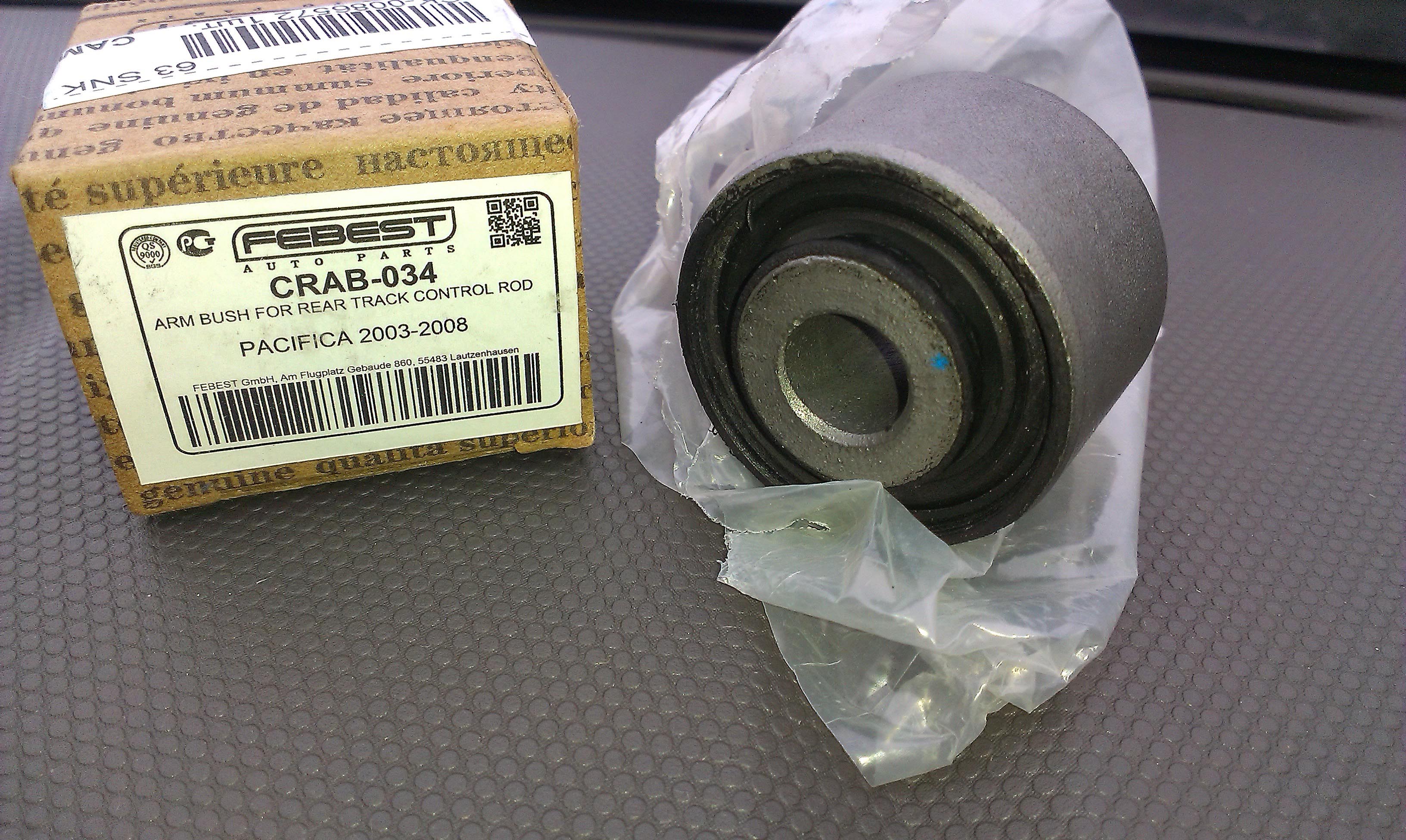

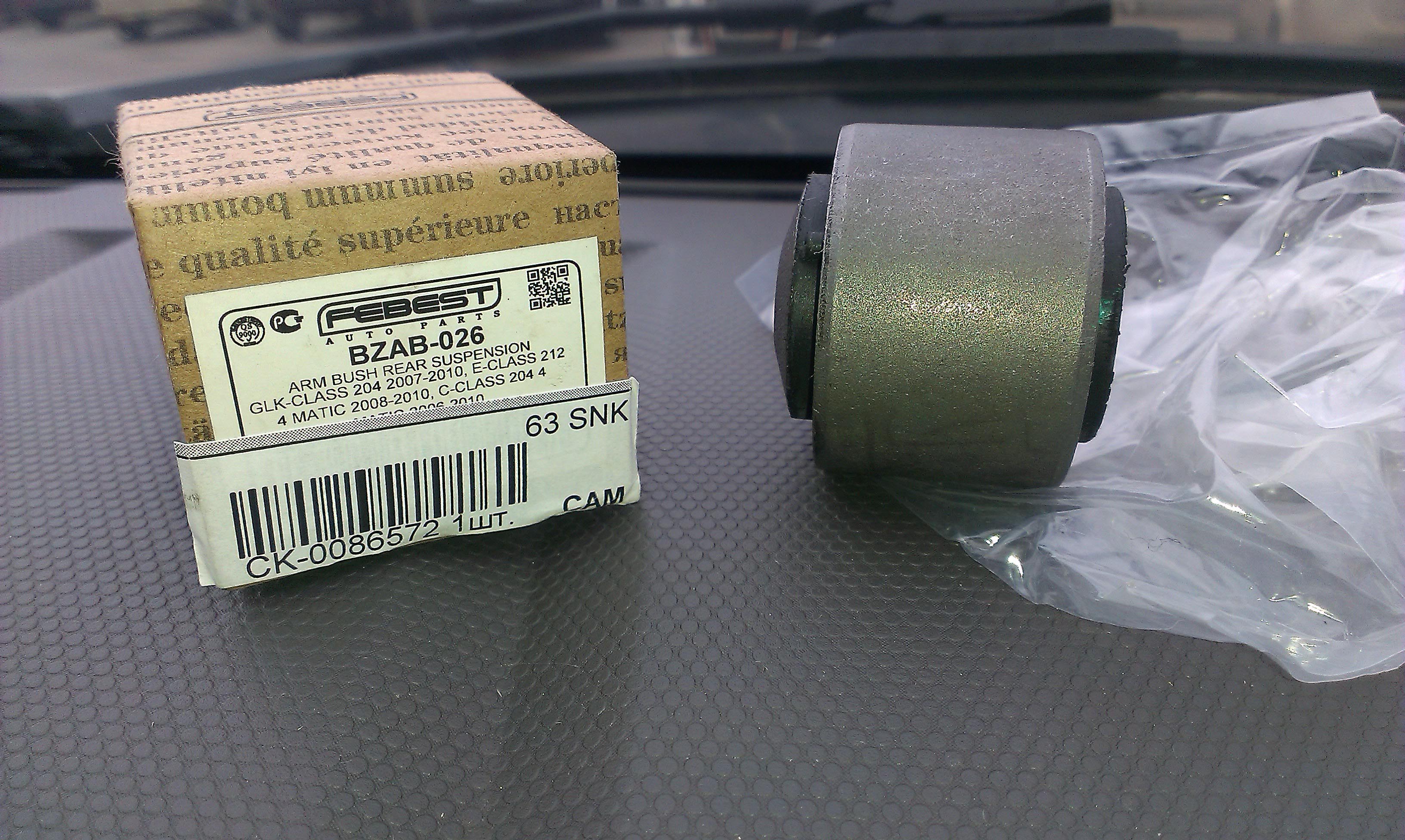

Вот пришёл развальный болт с шайбой и гайкой, а так же сайлентблок на 15 рычаг. Поехал в гараж вооружившись болгарской и молотками и трубами. Решил сначала просто ему голову скрутить с усилителями из труб. Но чёрт возьми он скрипел но гайка стала потиху откручиваться. И открутилась. К удивлению болт во втулке сильно не закис и я его вытащил. Правда болт я скрутил и он стал кривой и винтом. Все почистил , и втулку сайлента и вообще все кругом. Сайлентблок остался жив и в превосходном состоянии. Смазал все смазкой для направляющих суппортов ликви молли и поставил новый болт шайбу и гайку. На второй стороне тоже все вычислил смазал и закрутил. Теперь с развальными рычаги асе ок. Купленные сайлентблок легли на полку про запас. Сайленты эти замерил штангелем и замерил оригинальные в рычаге. Встанут как родные. И наружние и внутренние обоймы и втулки сайлентов стальные. Пытаюсь забросить их фотки с номерами .

Так какие конкретно в рычаг 15 ? Напиши номер они в один рычаг идут разные я так понимаю? Нужен один 034 и один 026 или 035??
и первая фотка не загрузинась

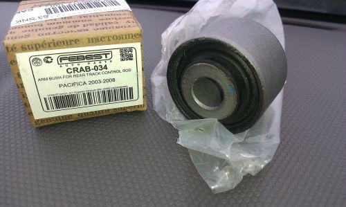

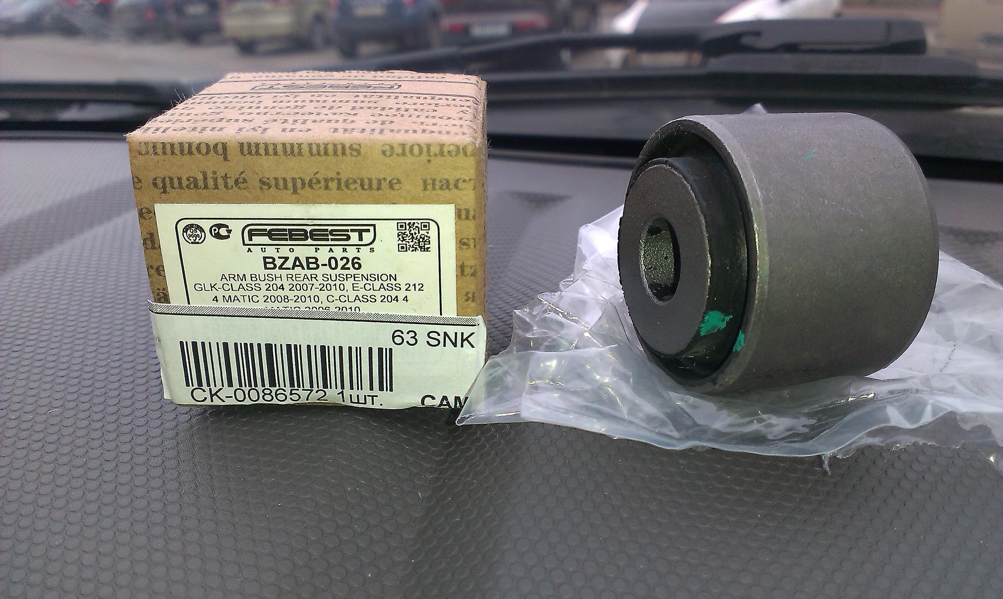

С идут 26 и 34. У них внутренняя втулка на 12. Под развальный болт идет 26, он пошире 34, и как раз.
34 сайлентблок стоит на экзисте 585р. А 26 - 186 р.

а че на первой то фотке???)))

На первой фотке 26 сайлентблок. Я тоже думаю что у тебя от крутится. Я тоже очень очковал и на всякий случай купил и болт и шайбу и гайку и сайленты, на случай того что если не пойдет то придётся срезать. Но все получилось супер.
Да,да, 26-й в самый раз, внутренняя втулка намного шире самого сайлента, шире чем у 34-ого, спасибо что от писался. В моей ситуации как ни странно понадобился 35-й, 34-й на полке лежит.
