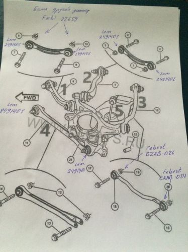

2Ruff4U,
Ну так и почитайте по внимательней....
1) 2 сайлентблока в сход-развальном рычаге (номер 15). Они ходят очень долго и на нашей практике их ни разу не приходилось менять.
И какие туда номера идут
2Ruff4U
17 ноября 2014 14:21
Сообщение #362
Сообщений: 520
Регистрация: 29.10.2014
zhdmitriy30,
ну вот тогда
http://www.my300c.ru/forum/topic_8059/4#post-205234
и вот ещё про размеры
http://www.my300c.ru/forum/topic_8059/4#post-205234#post-221302#post-221302
следовательно из прочитаного Lemforder 2491401
zhdmitriy30
17 ноября 2014 14:33
Сообщение #363
Сообщений: 1338
Город: Helsinki
Регистрация: 16.03.2012
2Ruff4U,
Ну так какие номера в рычаг 15 по лимф???? Напишите, а то я чёт не могу вычитать изучал эту тему всю весну, менял сайленты а вот с развальным не разобрался...
2Ruff4U
17 ноября 2014 14:40
Сообщение #364
Сообщений: 520
ну смотри )) там написано всего 12 сайлентов Lemforder 2491401 (рычаги 1, 6 и 15), это как раз 3 рычага на две стороны, и Михаил написал в своём посте "такие же как и в остальных стоят сайлентболи"
ЧУГУННЫЙ №15 он же сход развальный тут два разных сайлента, а точнее отверстия под болты в них. Значит сайлент что крепит рычаг к кузову Диам 40мм Отверстие под болт 12мм Ширина 34мм
судя по прайсам 249 руб штука ))) я за лемфёрдер.

2Ruff4U,
Вот эти 12 идут на три рычага с каждой стороны,два верхних и в вилку и в поворотный кулак от вилки, а вот в 15 рычаг какие идут нет по лимф....
и если ещё раз вы перечитаете те ссылки которые скинули,там ясно написаны размеры сайлентов в 15 рычаг,они отличаются от всех размеров которые в 3 рычага с каждой стороны,в них все сайленты одинаковые,за исключением одного рычага №6 в редких случаях там другой размер(я попал в этот случай)...
Вот когда кто-то конкретно напишет что заказал 2 сайлента номера вот такие то в рычаг 15, все встало как родное тогда да...Как это написано выше...
Но пока этого ни кто не сделал с лимфер., а если кто сделал то пусть напишет...
Может так будет наглядней что куда

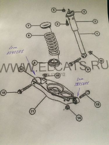

1)12 штук Lemforder 2491401 (маленькие сайлентблоки) или 6шт+ 4 Lemforder 2491301 если диаметр у рычага №6 41 мм в №1,6,11 на 1 рис.
2) 2 штуки Lemforder 2240201 (сайлентблоки-бочонки)в №11 на 2 рис.
3) 2 штуки Lemforder 3475601 (плавающие сайлентблоки)в №11 на 2 рис.
4) 2 штуки Febes BZAB-026 в №15 где развальный болт на 1 рис.
5) 2 штуки Febes CRAB-034 в №15 к кулаку на 1 рис.

zhdmitriy30,
По п.1 феби я бы не ставил, туда идут Лемфордер 2491301 если диаметр 41.
2Ruff4U,
Тут правильно все написано, в развальный рычаг Лемфордера нету... Не такие в нем сайленты.

Болты эти под номером 17 на рисунке (06507 538AA цена 940р за шт и ждать месяц либо 1250, но ждать все равно 11 дней) и гайки к ним номер 19 (06507 207AA цена 400р)

Смысл болта в эксцентриковых шайбах, которые поворачиваются в домиках, и тем самым двигают рычаг относительно подрамника. Так что либо искать болты с конкретно такими шайбами, или переделывать домики. А лучше купить оригинал, поставить и забыть.

Ребят, а сколько развальных болтов брать????На рис №11 рычаг 15, указан как вроде два болта???Это №16,17- и вроде судя из темы еще должны быть шайбы или нет???Плавающий сайлент он где стоит и номер его можно??? Перетрясу всю заднюю ходовку!И аморты какие посоветуйте цена-качество, что бы поставить все новое и забыть!!!
27 февраля 2015 10:51
Сообщение #375
Сообщений: 5462
Два.
А зачем их менять? Если закисли в сайлентблоке развального рычага, то и рычаги сами еще надо.
Да.
Соединяет нижний рычаг (под пружину который) и цапфу.
Цитата: КАПИТАЛИСТ
номер его можно?
Lemforder 3475601
