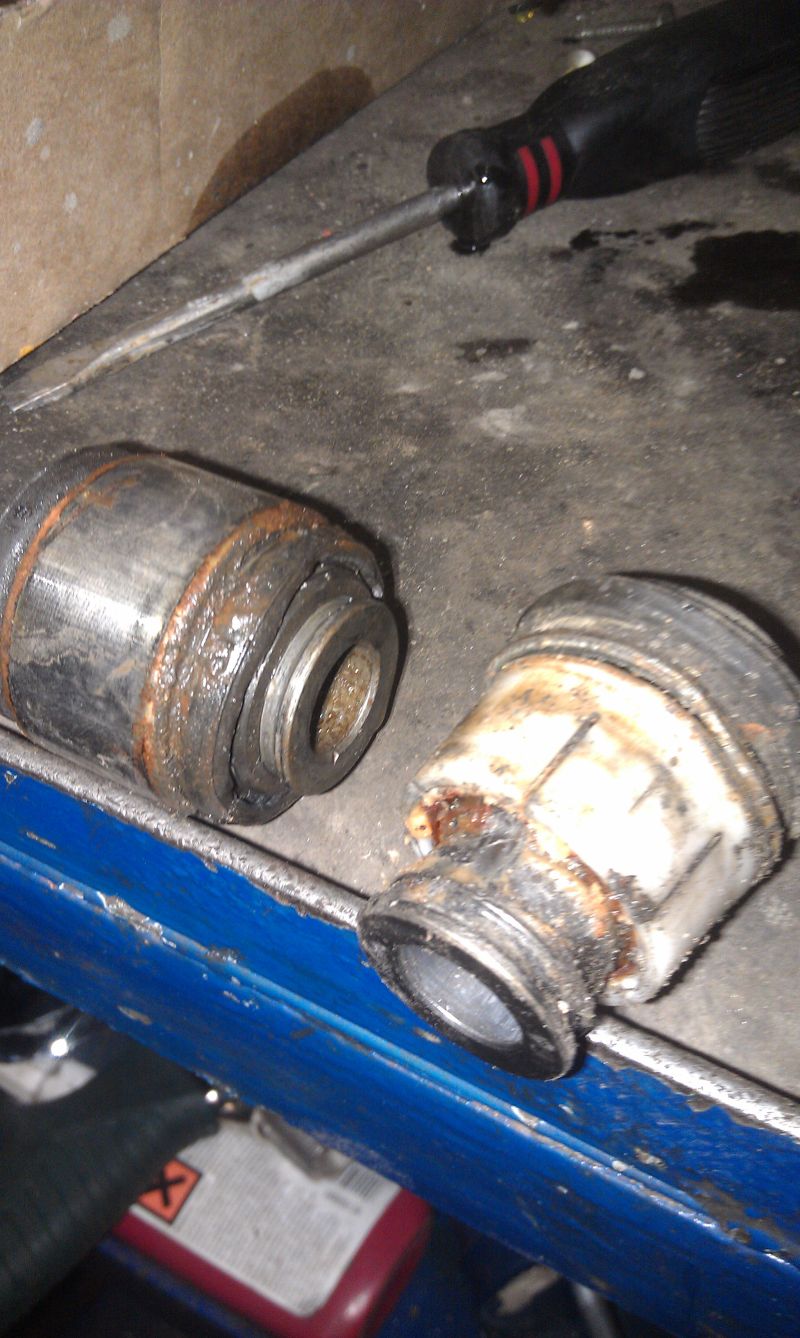

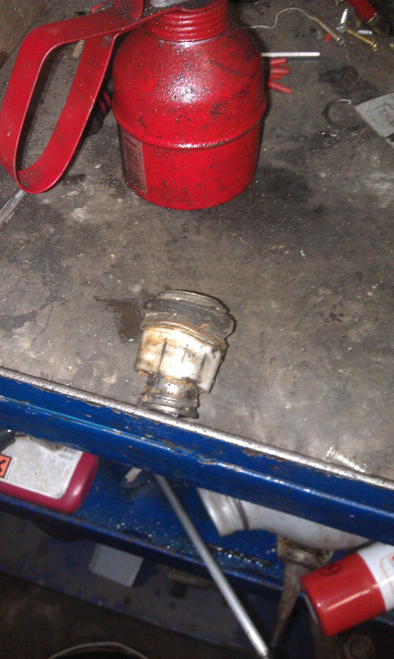

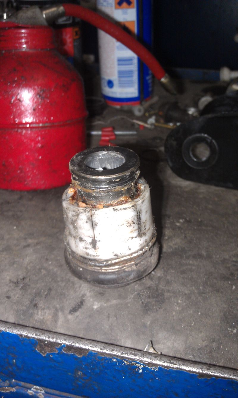

Ну вообщем избавился я от стука,так что если у вас что то гремит сзади,как будто хлам в багажнике дребезжит,а его там нет то это плавающие сайленты ....вот пару фоток:
18 декабря 2013 15:46
Сообщение #194
zhdmitriy30,
Ну так, они же развалились в гавно.уже и отскрипели свое.
Да,это такая хрень -у нас как расходники.
zhdmitriy30
18 декабря 2013 15:49
Сообщение #195
Сообщений: 1380
Город: Helsinki
Регистрация: 16.03.2012
да нет так то они целые были,это один так выпресовали,но был в них маленький стучок....

Вообщем всё продолжается,сегодня потеплело до +2 и опять появился скрип,сразу заехал на сервис и сказали скрипит сайлент в рычаге(вилке)
на вид говорят целый и монтировкой качают тоже целый,что скрипит :dontknow:
И стал замечать что бряканье до конца не ушло после замены плавающих...
Вопрос кто сталкивался:
1.менять думаю надо по любому,вот только тот который скрипит или с двух сторон?
2.и может он издавать какие то посторонние звуки,бряканье....(рычаг или сайлент)?

zhdmitriy30
26 декабря 2013 12:44
Сообщение #200
Сообщений: 1380
Город: Helsinki
Я уже в панике,поменял сайлент в рычаге вилке,скрип не пропал,грохот на мелких ямках остался....в чём беда ни кто не может понять...
Хотя скрип стоит там где крепиться этот рычаг,тамже болт подрамника,может там скрип?
Снимали аморт смотрели,направляющие тоже мазали....
