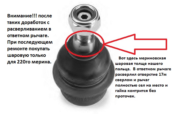

заказал данную шаровую, как на фото, номер какой то из тех что выше в цитате. оно нормуль? подходит к нам? никаких подводных камней нет?
17 мая 2012 16:02
Сообщение #73
в общем без колхозинга не ставятся эти шаровые, которые я указал и по глупости заказал. (эт на будущее тем, кто думает что всё так просто)
так что для нас без переделок по прежнему остаются 2 номера
оригинал - 04782742AA; Moog K80996.
как бы получается я виноват, что указал тут номера шаровых от мерседеса 211/220. на самом деле точнуть гайку не так уж и сложно, но все же надо проделать доп движения для их установки.
Сообщение #58 изменил. номера шаровых удалил, чтоб впредь не возникали недопонимания.
Перед всем извиняюсь, если доставил хлопот с шаровыми.
в сообщении №31 есть номер и ссылка под оригинал от MOOG K80996
ПС/ себе установил шаровые от мерина. Вот за прошлую неделю налетал 2200км на новых шаровых по буеракам и ямам, по трассе на скорости. пока тьфу-тьфу

Я себе поставил без особых проблем.Пришлось немного обточить палец на шаровой(рычаг решили не трогать) и почему-то сам палец оказался немного короче,чем на родной-пришлось гайку немного обрезать,чтобы законтрагаить.У тебя тоже так???
18 мая 2012 07:31
Сообщение #78
как это происходило Дим?
и на сколько укоротил гайку? она как контрогаится? (там шплинт какой то вставляется?
Палец немного был толще на мерсовской,поэтому на токарном станке его немного подточили(сделали толщину,как на родной).
По гайке не помню,но ее немного обрезали для чего-то.Я позже выйду и попытаюсь сфоткать.
Deema
18 мая 2012 15:13
Сообщение #80
Сообщений: 238
Регистрация: 8.11.2010
Вот так сделал я! Пока катаюсь и наслаждаюсь тишиной. Пока пробежал 2200 км на разных скоростях и разных неровностях. Все пока живое. тьфу-тьфу. Ничего не оторвалось и выпало.
