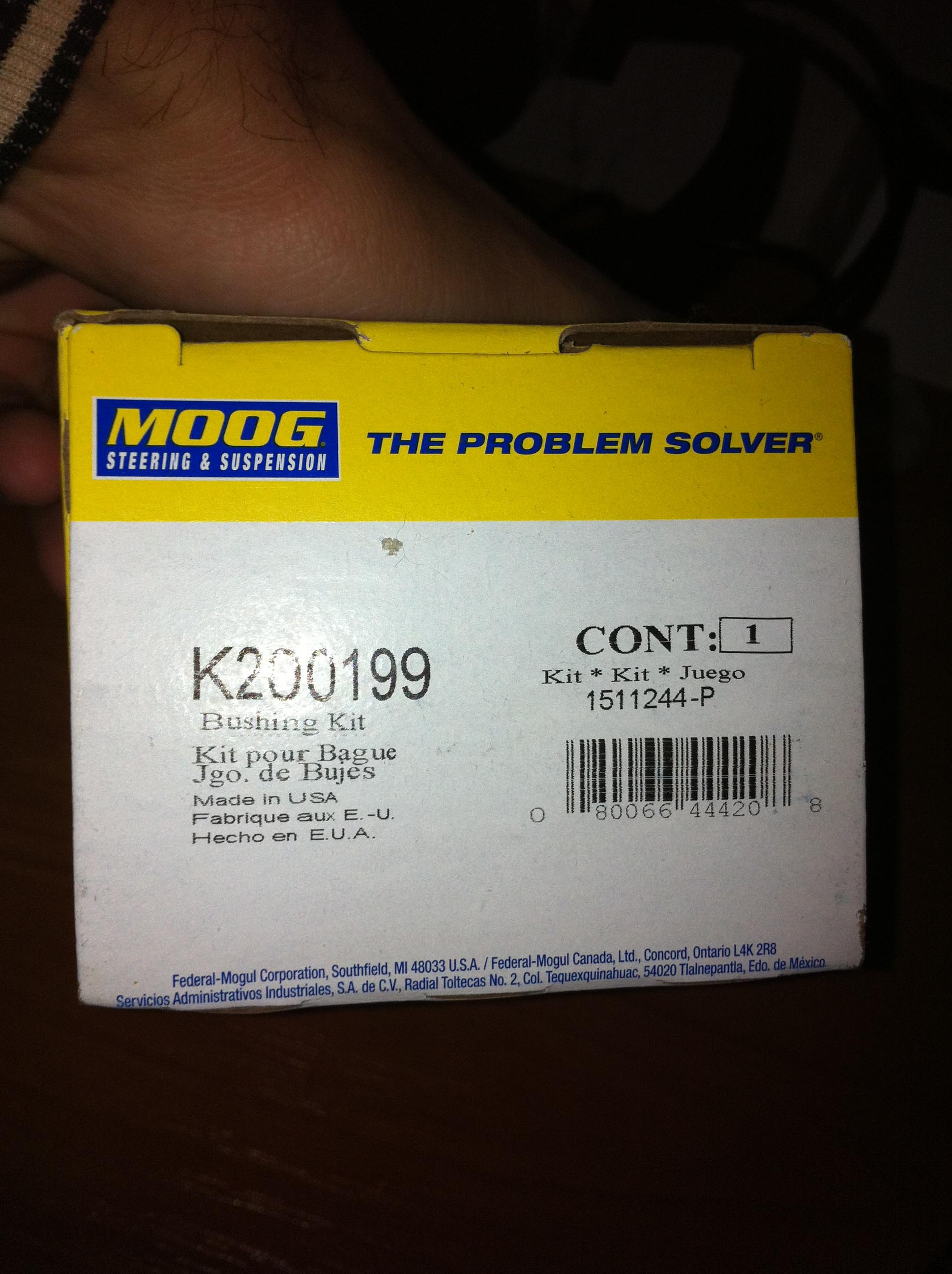

Тащил с ибея , в поиске искать по moog 200199

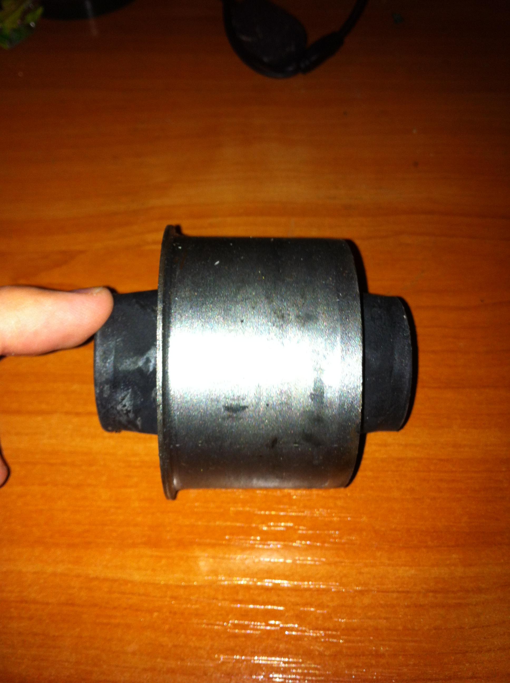

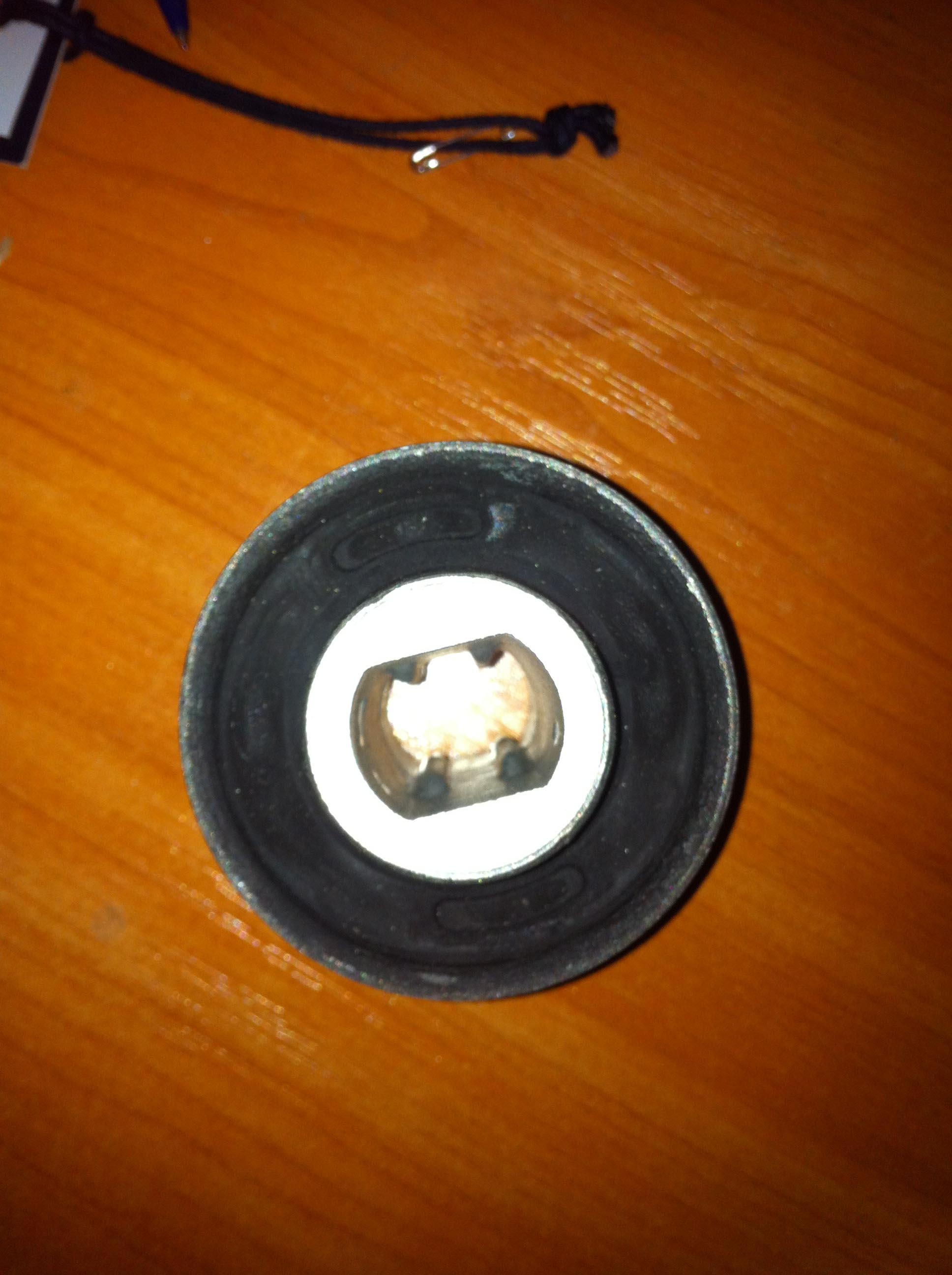

Размеры в студию!!!!!!!!!!!!!!!!!!
(сними размеры,пожалуйста)
Нужно для сравнения с номером 34 по схеме.
A.Martyn
2 ноября 2011 09:40
Сообщений: 699
Машина: LX 3,5 eur 07
Регистрация: 2.04.2010
Да одинаковые они, я мерил.

В итоге получается что сайлент moog 200199 идет как ремонтный на рычаг 30? Это очень гуд, т.к. рычаг 30 стоит 150 доллеров.
5010
2 ноября 2011 23:49
Сообщений: 277
Город: Брянск
Машина: magnum r/t
Регистрация: 24.05.2010
Да, и не обязательно тащить с ебэя, есть в РФ. 1100 примерно, но встречаются дешевле.

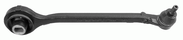

это фото рычага №30 Лемердер, внешний вид спорного сайлента немного разнится с муговским 200199 в части формы резинки. Не повлияет это на его характеристики, жесткость на кручение и т.п. и как следствие на работу подвески в целом?? Или это все несущественно?
