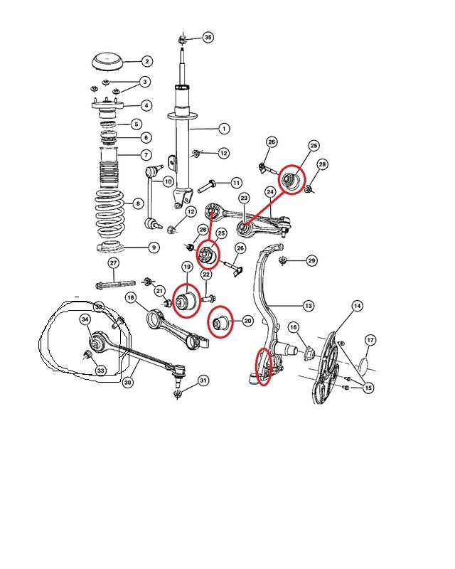

это фото рычага №30 Лемердер, внешний вид спорного сайлента немного разнится с муговским 200199 в части формы резинки. Не повлияет это на его характеристики, жесткость на кручение и т.п. и как следствие на работу подвески в целом?? Или это все несущественно?
Я в Киеве нашел по МУГу все сайлентблоки в наличии,но очень дорого.У них СТО и они сами сказали,что МУГ К200199 идеально становиться на рычаг 30.Они их ставят в оба рычага без доработки.А МУГ не продает отдельно потому,что наделали рычагов 30 и их продавать надо,но это мое мнение.

Сергей ждем результата вашего эксперимента с установкой 200199 в рычаг №30. Согласно показаниям А.Мартина геометрически все подходит. Обязательно отпишите с фото.

Итак, мерсовский сайлент 2203331814
встает идеально в нижний рычаг с шаровой №30 (не надо ничего растачивать!!!) вместо сайлента№34

А как залит этот сайлент резиной, полностью ?
Обойма алюминиевая ?
А Вы меняли уже?Размеры такие-же,как у родного?

сайлент с прорезями как на рычаге растяжки у мартыныча, не цельно литой!!! цельнолитой это 2203333114, но он больше по наружней обойме на 1мм. про этот сайлент описывали в теме мерсовских запчастей на карася. там чел воткнул их, но растачивал сам рычаг, что не есть гуд!!!
A2203331814 стоял на подопытном, отбегал свою жизнь сполна. обойма алюминиевая сидела как влитая. износ резинок был изза убитой шаровой в кулаке.

Ремонтирую сейчас знакомому морду, был вопрос что воткнуть вместо оригинала? купил 2 штуки 2203333114 (цельнолитые) , сняли с другом растяжки, а там на обоих рычагах 2203331814 с прорезями.
Вопрос: Прорезь или цельнолитой? Весь прикол в мягкости хода, прорезной мягче, цельный соответсвенно жестче!!!
решили 2203333114 воткнуть в рычаг №18 вместо сайлента №19(по мугу К200199), который в оригинале цельнолитой, а 2203331814 в растяжку. завтра еще решится вопрос с шаровой в поворотный кулак от W220.

Ну мне уже придется рисковать и ставить Муг 199 вместо19 и 34.Оплатил четыре штуки.Где-ты был неделю назад,когда я заказывал?.Теперь опять в размышлении-может два из четырех продать и вместо 34 поставить мерсовские.Я думал,что цельнолитой лучше(уговаривал себя так как замены не было).
Ну хотелось-бы где-то в каталоге найти размеры 2203331814,ведь он у Вас уже стоял.Может его доробатывали до установки или рычаг?
Цитата: Deema
вот по Moog картинка сайлента для мерина, который встает идеально нам. ME-SB-4187
Получается,что у этого и у К200199 совершенно идентичные размеры,только первый с прорезями,а второй цельно залитый?
ничего не дорабатывалось, сайленты идентичны и запресовываются в оригинальное отверстие в рычаге.
и так по поводу шаровой в поворотный кулак, от 211/220 мерина
в посадочное отверстие кулака чашка шаровой садится идеально. сам палец шаровой меньше оригинала на 1мм. при установке болгаркой надо точнуть гайку и тогда она закрутится полностью и законтрится.

Не парься, ставь цельнолитые, рулиться лучше будет.

+1.Почему все раньше говорили,что без доработок ничего на перед не станет?Даже не вериться теперь.Я только шаровою отреставрировал.А у тебя-же Америка.Может ходовка европа-америка имеет отличия?
