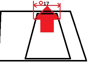

Так у тебя гайка полностью садится?И что значит рассточить сверлом на 17м???Там-же конус?
Prime-avto

Чебурашка,
Дима о том же подумал что там конус
Как можно расверлить и ездить
Она же не зажметься нормально
вот так на координатном дали 17м сверлом. и верх конуса расширился.

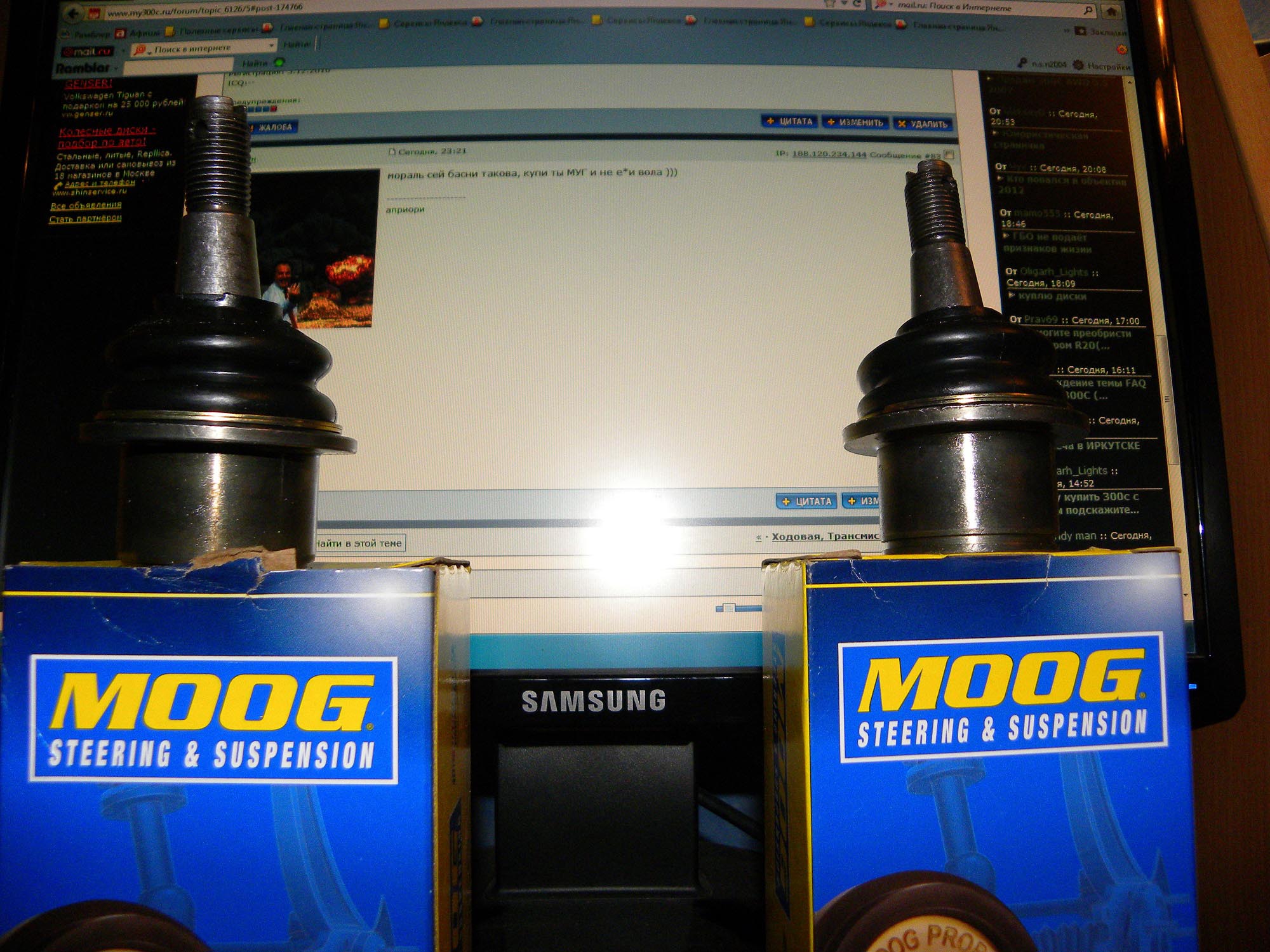

у мериновской шаровой верх конуса толще нашего, а дальше к основанию одинаков этот конус. вот после расверловки, рычаг сел полностью на палец и затянули. все.

все садится и зажимается. решил доделать рычаг, а не сам шар. хотя можно как Дима точнуть палец и посадить на него.

Deema,
А зачем тогда на координатке.Если я правильно понял,то можно просто дрелью со сверлом на 17мм пройтись и все.Правильно?
