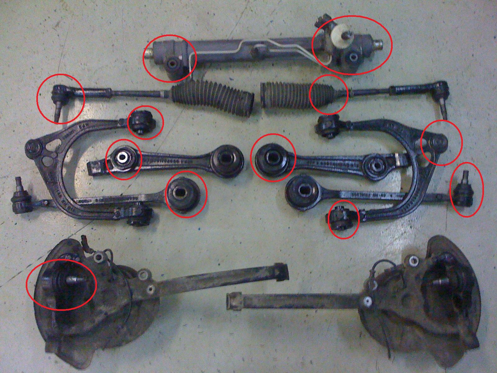

Стырил на другой ветке у Deema схемку по нашей теме- выкладываю для общей пользу и здесь тоже

С ремонтными сайлентблоками я разобрался:
1) К200199 и К200200 это сайленты к рычагу №18 на схеме, +К200199 идет как ремонтный на рычаг №30! - согласно замерам A.Martyn
2) К200198 сайленты верхнего рычага №24.
3) Втулки стаба Sway Bar Bushing Kit:
K200169
K200170
K200171
4) Стойки стаба №10 на схеме Sway Bar Link Kit:
K80823
K80822
K750154
K7470
Внимание - Cam Bolt Kit K100023, какой-то комплект болт-кулачок. Может это эксцентриковый болт для развала??
Далее Camber Bushing-тоже коды в продаже отсутствуют, а интересно что это за хрень?

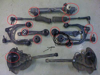

18 октября 2011 14:47
Цитата: picnic
Не могу найти ремонтный сайлентблок для рычага №30-он вообще существует, кто знает??
Пожалуйста проконсультируйте,существует ли рем. сайлентблок на передний рычаг,который с шаровой №30 по схеме,что то никто не ответил. Вроде как на схеме обозначен как 34.На сайте ремзо обозначен как подлежащий ремонту.
18 октября 2011 15:54
Нет отдельно сайлентблока в продаже. Ремзо только самопалит. Радует только то, что это самый дешевый рычаг в нашей подвеске. 100 уе за новый рычаг с сайлентблоком и шаровой подъемно.

18 октября 2011 17:40
Сообщений: 2464
Shastry в смысле ремонт ? резинку не приклеят же... туда новый сайленблок пресанут. Нечего плохова , кроме того что молчат от чего он туда подходит )
Я вот со штатов жду пару К200199 , надеюсь подойдут . Чето не вериться )
