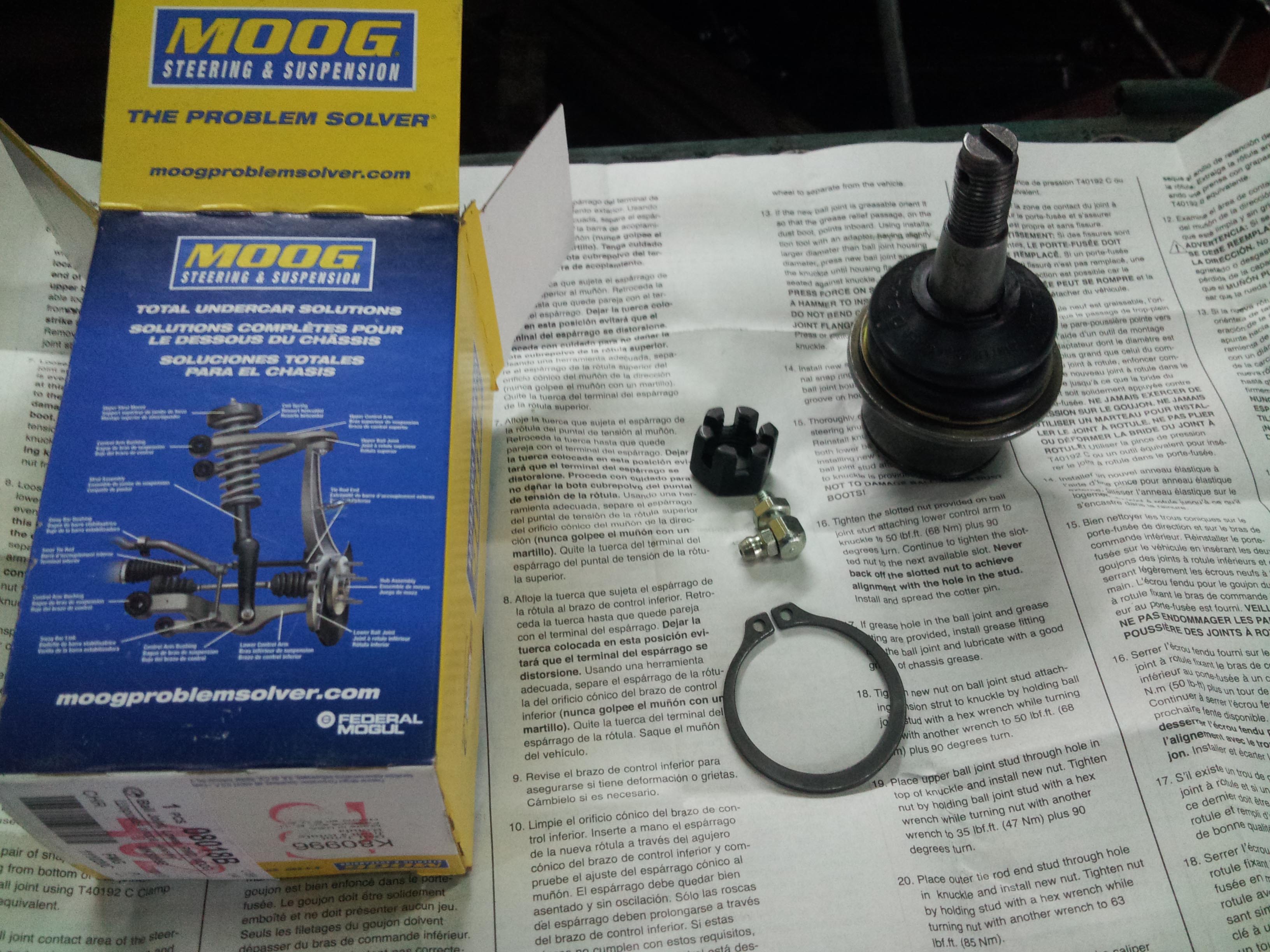

Стоимость шаровой (MOOG) - 2800 руб
Стоимость кулака от 20 до 28000

если шаровую, то у Вити на сервисе а он брал в Автоклондайке "на Галушкина" за 2450, хотя мне на работе предлагали за 1700 на позатой неделе :punish:
а ступица в автолайте соскидкой обошлась 8150 помоему :scratch:

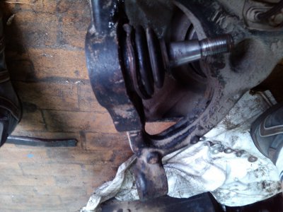

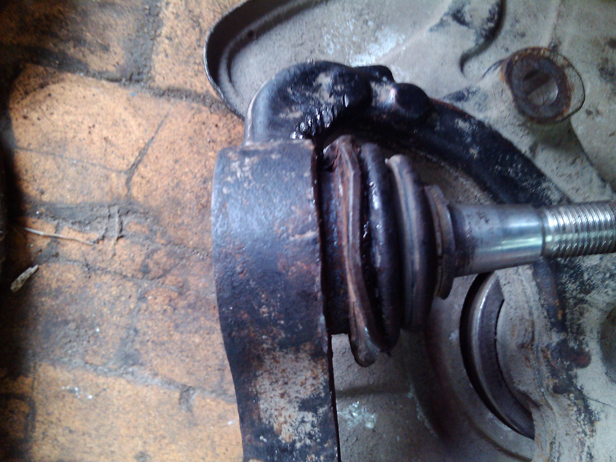

Мужики, столкнулся с проблемой, как шаровую опору из поворотного кулака извлечь?
Пресс не помогает, идёт на излом кулак (ровно выпресовать не получается)
молотком по какой то херне били били, чет не особо идёт на фото видно максимум чего мы добились.
как ещё можно попробовать?
очень надо, подскажите пжлст, завтра до обеда надо машину уже собрать, а мы на ровном месте с шаровой 2 часа провозились и никак.
пресс у нас вот такой
Серега, позвони Родиону. У него кстати точно такой же пресс.
Deema
19 мая 2012 19:28
Сообщений: 231
Регистрация: 8.11.2010
Попробуй ВДшкой замочить, пускай покиснет.
Выбивали носиком молотка накрест. клали нос молотка на чашку шаровой и потом кувалдисом по молотку.
Ручным прессом, геморно наверно.
%E7%E0%EC%E5%ED%E0+%F8%E0%F0%EE%E2%EE%E9+%EE%EF%EE%F0%FB
Ах улиточка моя, ахулитная!
19 мая 2012 19:36
Сообщений: 12876
dims,
Спасибо ещё раз Дим :) чуть позже соскайпимся с Родионом.
Deema,
Дим, а для удобства ступицу с пыльником снимали?
завтра любые варианты могут понадобится ))) т.к. с одной шаровой ещё не разделались, пригодится любой опыт как минимум и на вторую.
Prime-avto
19 мая 2012 19:39
Сообщений: 2146
Город: Днепропетровск
Deema,
О чем вы
Что может быть легче преса выдавливать
Их только и давять пресом
Уверен Родион имеет оправки нужные
Нужно подобрать или выточить их
И выйдет на раз
