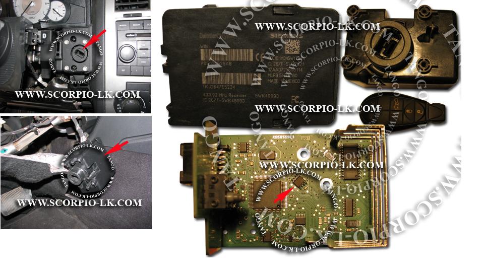

1. сними замок
2. отнеси любому смотчику спидометров что бы считал EEPROM 93C86 (маленькая микросхема 8 ножек на плате замка обозначена стрелкой)
3. отправить мне считаную прошивку на емейл.
4. я отправлю тебе готовый ключ по почте. Встречаешь -вставляешь -заводишь.
за считывание епрома с тебя возьмут от 500 до 1 000руб.
мой ключ 150$ + пересыл

Но есть проблема для считывания с "дорестайла".
Лично для меня не проблема, т.к. есть оборудование.
Суть в следующем: в дорестайловых иммошниках "ключ" (иммо код) лежит в моторолла процессоре MC9S12DC128B mask(0L85D)
с защитой от чтения. Не каждый "смотчик спидометров" имеет такое оборудование (ETL Prog, ORANGE 5, X-Prog M - очень дорогие программаторы) способное не убить прошивку при чтении.
Парадокс - но в свежих красиках всё намного проще - любой " пионэр" сможет вычитать дамп (прошивку) еепрома(память) собранным на коленке программатором ( себестоимость 350 руб.)
Если скините дамп иммо - Вам отправлю рабочий ключ!
