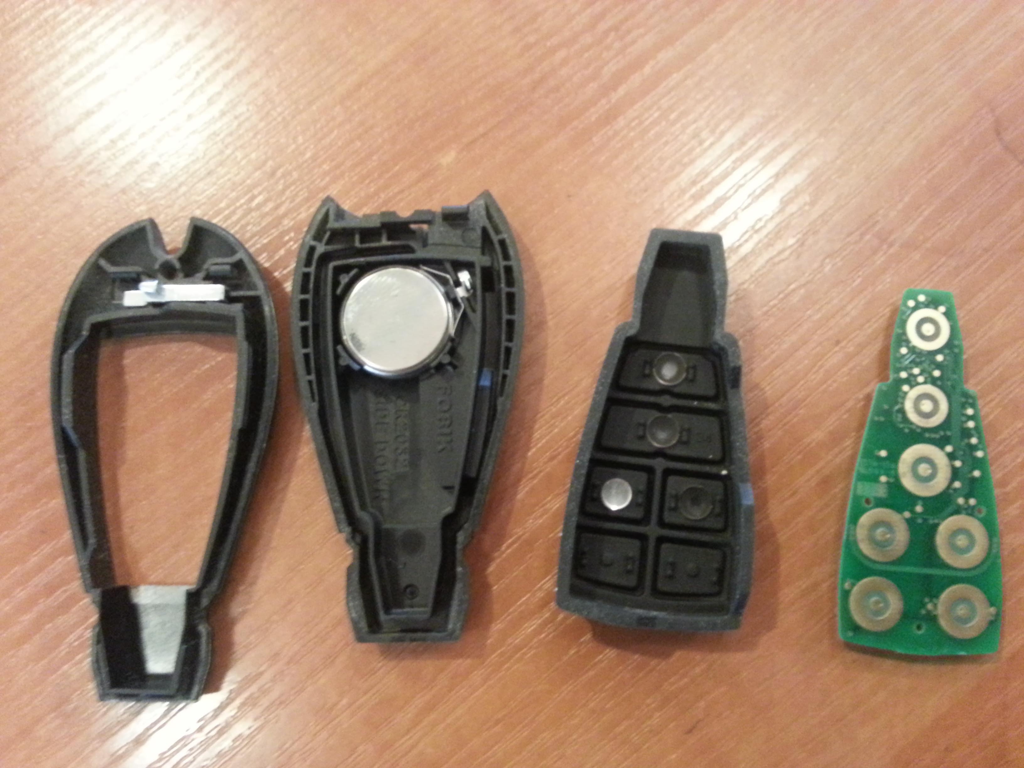

Denis85,
Просто пополам располовинивается.
Вытащи металлическую вставку. Так будет проще разбирать.

Denis85, там нечего чистить)

А нет. Стоп. У тебя же 08 год. Он был склееный и не разборный. На фото 10 м.г.

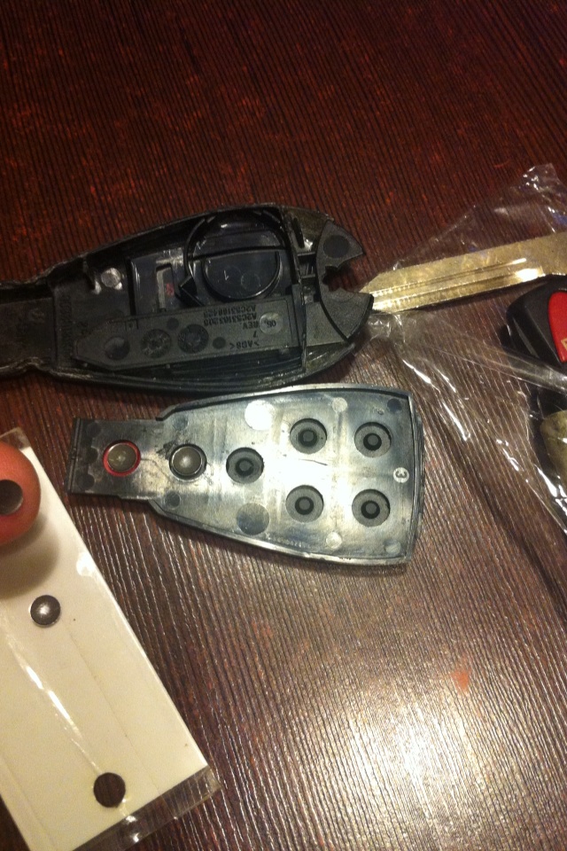

Вообще то ключ неразборный.хотя мне приходилось разбирать корпуса.Даже в этой теме есть мои фото расчлененных корпусов.Берем острый нож и аккуратно,не засаживая лезвия вглубь корпуса вскрываем.Если засадить нож чуть поглубже велика вероятность отрезать с платы какой-либо микроэлемент.После такой разборки только склеивать суперклеем.Имею богатый опыт по вскрытию и у меня это красиво получается.Опять таки есть тема.Действительно ,устроена резиновая накладка аналогично как в пультах к телеку.Чистить там скорее всего нечего,эти контактные диски просто отваливаются..Вероятность того,что удастся корректно вскрыть ключ и он после этого будет открывать закрывать невелика.Здесь есть много сообщений о том как прописывать новые ключи.Так вот-перед вскрытием имеет смысл купить и прописать дубликат.Удачи.
Смотри,на кончике пальца этот самый диск,который отлетает.
