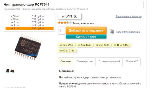

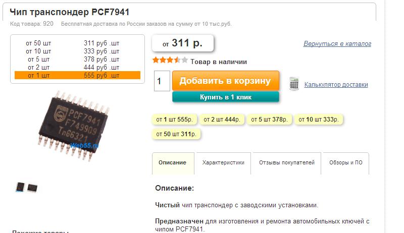

Вот такой вопрос, сломалась плата в ключе, заменил её с б/у ключа другой машины( такой же),хочу перепаять Чип транспондер PCF7941 на новый.
тогда ключ полностью прошьется?
14 января 2016 22:22
Сообщение #198
vasek80,
PCF тоже сломался???
если нет то перепаять его на целую плату и всё!
Новый PCF 7941 нужно ещё " подготовить" для записи в авто, т.е залить в него нужную прошивку. проще донора " разлочить" (отвязать от старого автомобиля в котором он был раннее прописан) после прописать сканером в автомобиль.
Самое простое, перекинуть со сломанного в целую плату чип
vasek80
15 января 2016 00:10
Сообщение #199
Сообщений: 4
Город: Рязань
Машина: Dodge Caliber
Регистрация: 14.01.2016
tref, всей плате хана
, а что за прошифку туда надо залить , как это сделать где её взять или офицалы смогут все это сделать?
Чтоб разлочить от старого авто, машина нужна от этого ключа?
15 января 2016 10:55
Сообщение #200
vasek80,
официалы такой лабудой не занимаются, в лучшем случае пропишут ключ.
разлочить могу я. нужен физически ключ.
или у себя в городе поищи кто занимается ключами.
Программатор Танго, Программатор MiraClone, ADVANCED CODE EVO и т.д. могут сделать б/у ключ новым. такими прогерами обладают продвинутые "ключники"
