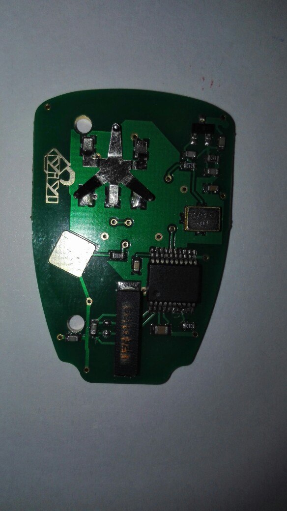

Помогите советом, что делать с ключом?
Утром подошел, машина с ключа на открывание , закрывание не реагирует.
Завелась без проблем.

3 июня 2017 22:09
Сообщение #206
Сообщений: 1434
Регистрация: 25.08.2014
менять батарейку

Регистрация: 16.09.2012
nblx nox
Это первое, что я сделал.Не помогло.
nblx nox
4 июня 2017 09:40
Сообщение #208
Сообщений: 1434
ну тогда вскрывать, смотреть, может какая контактная пластина отвалилась, которая подключается к батарейке. По симптомам - севшая батарейка. Если видимых косяков нет - тогда либо ремонт, либо замена ключа
Atraides001
4 июня 2017 13:04
Сообщение #209
Сообщений: 1239
Регистрация: 6.09.2013
Если роняли ключ, то отвалился(плохо сидит) контакт массы батарейки.

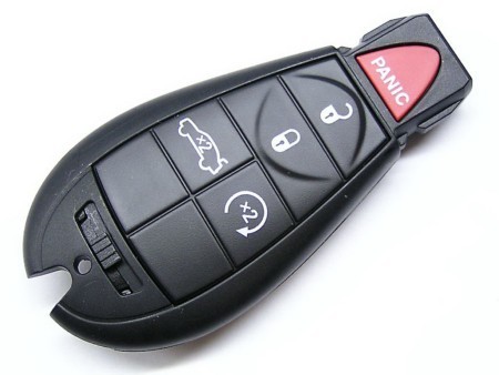

Добрый день,
Машина 300С 08 года рестайл дилерская европа,ключи рыбка.
Собака сгрызла ключ, но обычный покупать не хочу.
Существует 05026334AC с кнопкой дистанционного запуска.
Если его купить и прошить указанная выше функция заработает?
Что нужно чтобы активировать remote engine start ?
доп блоки нужно покупать?
05026334AC
Заранее благодарен за помощь и ответы

Eblonski,
На некоторых рестайлах есть блок автозапуска с завода, его надо активировать сканером и запуск происходит со штатного ключа двойным (или тройным) нажатием на кнопку закрыть

Eblonski
12 сентября 2017 13:09
Сообщение #212
Сообщений: 60
Город: Москвабад
Машина: 300С 2008 2.7
Регистрация: 19.10.2015
Я так понял если есть блок дистанционного запуска,то и достаточно обычного ключа.Если блока запуска нет, то и ключ с дополнительной кнопкой не поможет.
Правильно?
Подскажи пожалуйста, где физически расположен блок автозапуска,как проверить?
PipeSmoker
12 сентября 2017 14:34
Сообщение #213
Сообщений: 1805
Регистрация: 29.08.2013
Eblonski,
насколько я помню, на всех рестайлах есть этот автозапуск, в НЕактивированном виде с завода.
скатайся в Мопар плюс, они здесь говорили про то, что могут это активировать. тема на сайте тоже есть. по крайней мере, они смогут проверить, получится ли у тебя включить эту функцию :-)

12 сентября 2017 17:14
Сообщение #215
Сообщений: 5238
Все верно. На европейский рынок его программно отрезали. Имея данный ключ больше ничего докупать не нужно. Нужно лишь иметь спец программу для програмирования (изменить некоторые конфигурации ).
На 300с 2 поколения еще проще- наличие нового ключа с кнопкой и оф.дилера (все дилеры могут, но не все хнают как это сделать )
