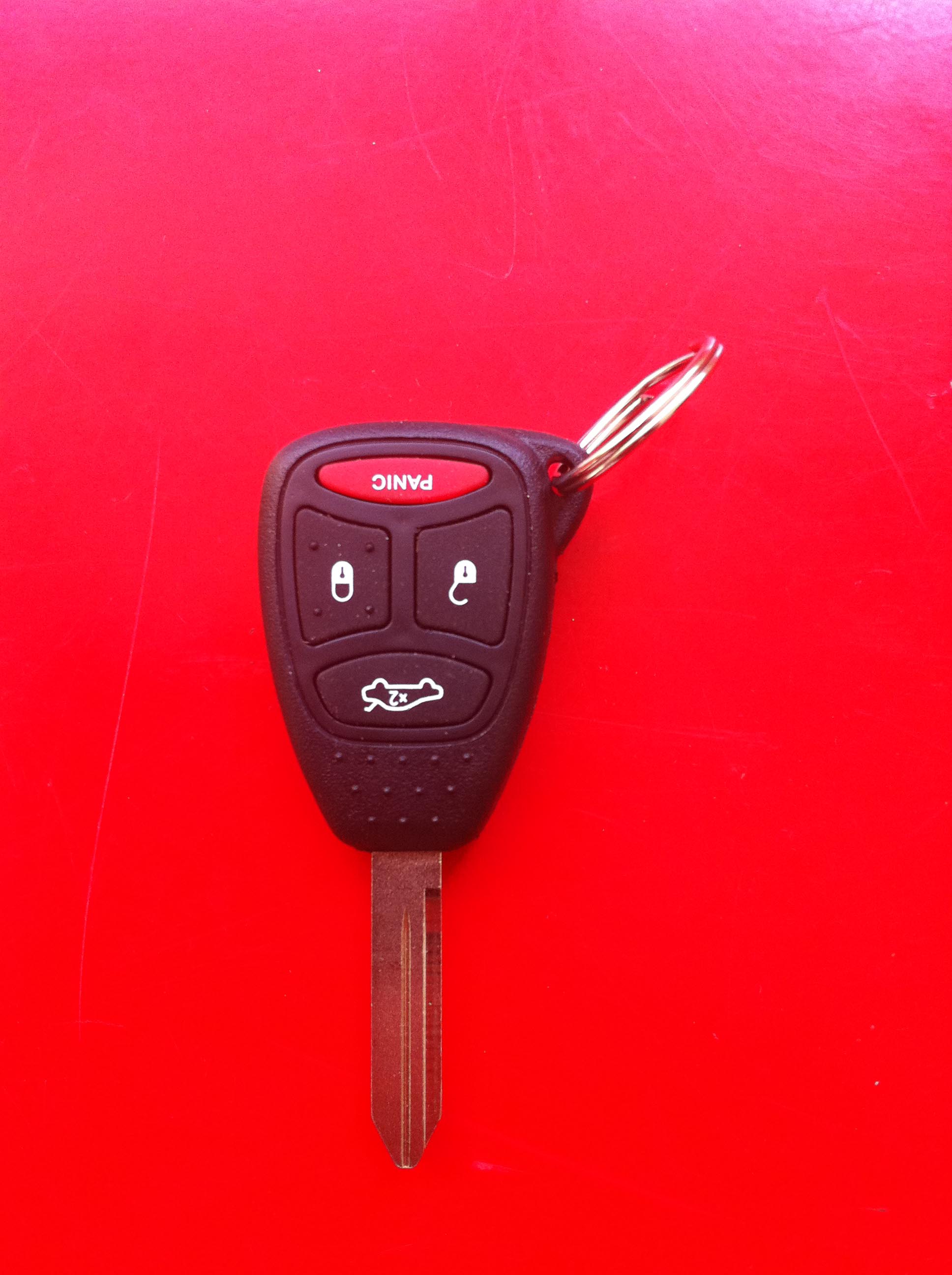

Ребят помогите плиз с приобретение заготовки ключа на европу с тремя кнопками плиз, буду очень благодарен)

по научному -"режим антиограбление"
Родная сигналка сработает на несанкционированое открывание двери (этому предшевствует как минимум сломанная личинка дверного замка) если вы видитете из далека что предпологаемые злоумышленники трутся возле вашего авто то можете спугнуть их этой кнопкой

кнопка паника не работает

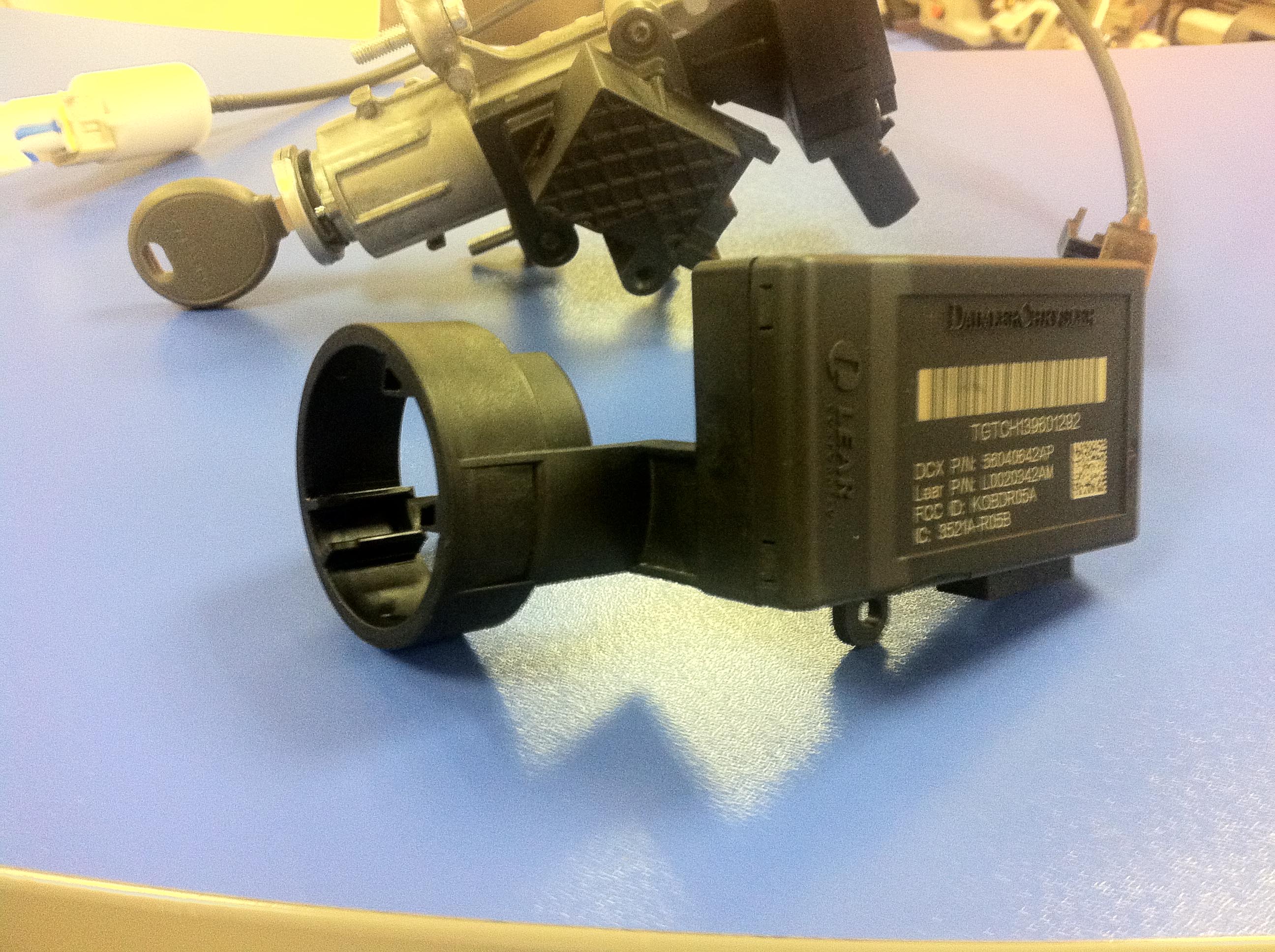

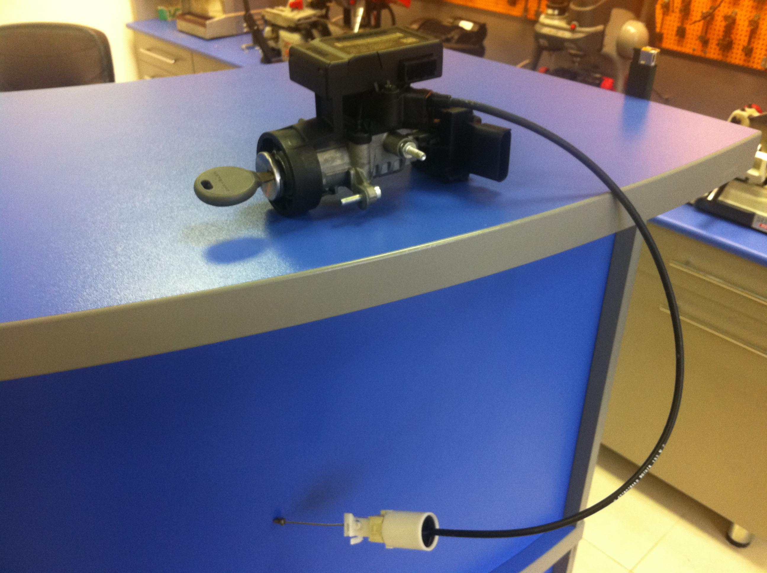

Ну вот по случаю в руках оказался замок зажигания вместе с блоком иммобилайзера…
Вот так он выглядит в снятом виде.
Блок иммобилайзера держится одним единственным саморезом. Но снять его не сняв весь замок невозможно. Иллюстрированный процесс демонтажа замка надеюсь в этой теме в ближайшие дни осветит один наш Камрад.
Как видите на замке пристёгнут трос, который замыкает селектор передач.
Трос этот очень легко отсоединяется при условии поворота личинки замка.
Если повернуть личинку нечем –не пытайтесь отсоединить от замка –поломаете! Придётся отсоединять второй конец троса от селектора. Хлопотно... –но такова цена за ротозейство!
Так выглядит блок иммобилайзера на 300С. Антена (кольцо) совмещена с самим блоком.

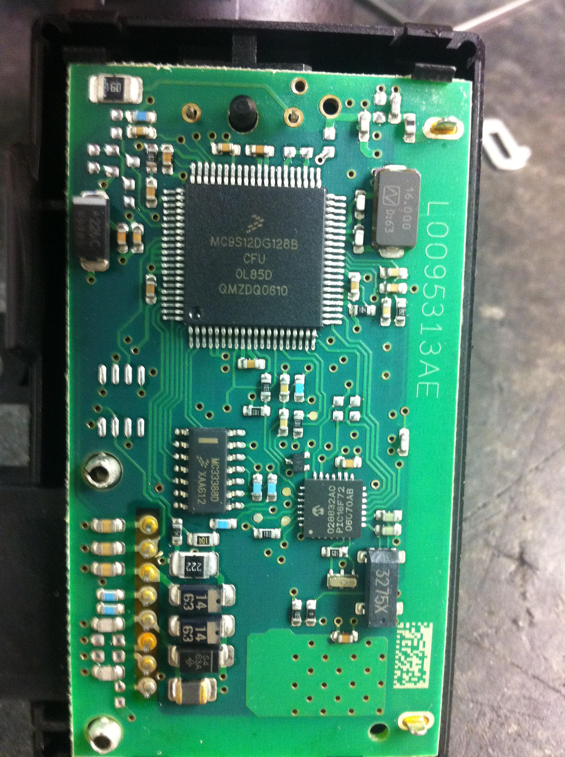

Ну а в этом процессоре MOTOROLA MC9S12DG128 собственно и «лежат» ключи и пин-код.
Личинка замка зажигания снимается только в провёрнутом положении нажатием кнопки
http://www.youtube.com/watch?v=vilgmdo41iE
советую всем у кого один единственный ключ призадуматься
PS. замок снимается с автомобиля при утере последнего ключа для изготовления специалистами нового

)) да уж, моя история с потерей ключа
Надеюсь никому НЕ пригодится, но тем не менее - небольшой фотоотчет по снятию замка как раз в ситуации когда нет ни одного ключа вообще. Америку я не открою, но пара ньюансов может облегчить процесс.
Итак машина: машина - просто супер!! Харизматичная, брутальная и в тоже время очень благородная порода - таких еще поискать. Едешь на ней и подминаешь мир под себя - все стереотипы разбиваются о огромную решетку радиатора, фары просто выжигают ряды несогласных и непонимающих - ты сам по себе - вообщем круть 2006 года 3.5 бензин америкос.
1.Аккуратно поддеваем стопорное кольцо замка каким нибудь не острым предметом - тянем на себя
2.Устанавливаем руль максимально вниз и на себя и с левой стороны так же поддеваем декоративную панель закрывающую устройство замка и она легко снимается вверх
Для того что бы было возможно достать замок - нужно снять и нижнюю панель ( там где кнопка багажника)
3.Убираем накладку на двери, откручиваем два самореза ( показаны красным) Отсоединяем фишку открывания багажника, снятие с тормоза можно не трогать - оно не мешает. Тянем панель вниз - она выходит из пазов - открывается доступ в "нутро" руля.
4.Видим железную пластину на 4х болтах - откручиваем их - снимаем
Теперь можно заняться и самим замком.
5.Ключ на 8 - лучше головка - откручиваем болты
6.и через свободное "нутро" там где руль - отщелкиваем 2 фишки.Одна из них со стопором ( как на MAP сенсоре ) - вторая поменьше - обычная с лепестком сбоку.
Если бы был ключ, то, как выше в теме описан очень важный момент, достаточно было бы провернуть ключ и отсоединить третью "навороченную фишку" и отчет можно было бы заканчивать,но ключа нет(( поэтому фишку не открыть - из нее выходит жесткий провод и через обогревы и пепельницу уходит куда то под рукоятку переключения АККП -вот туда надо и залезть.
Все кто паял климат знают что это не сложно))
7. Снимаем панель магнитолы и климата. Поддеваем в указанных стрелками местах в этой последовательности. Когда дойдем до часов -можно пошатать рамку из стороны в сторону - намного легче отходит.Ессно отсоединяем контакты часов, климата. Подогревы и пепельницу можно не трогать - они не мешают.
8.Снимаем рукоятку АКПП - убираем "корытце" под климатом - видим саморезы - их откручиваем и верхнюю часть ( возле подстаканников) - поддеваем и тянем вверх - добираемся до лампочки подсвети АКПП и всего что там. "Хромированная" накладка снимается элементарно там пазы.
9. Вот этот трос тянем вверх, он выскакивает из паза. Красным показано место крепления этого белого цилиндра( не знаю что это) И все достаем вместе с замком через низ. Замок в руках.
