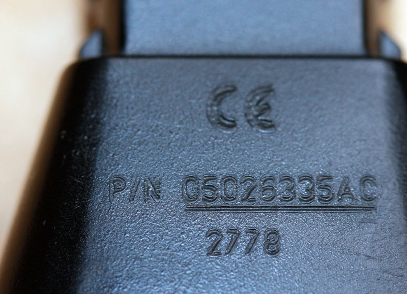

номер сзади на корпусе:
на оригинале крайслеровском выжжен, вот так:
европеец 2008 года
на китайской болванке за 50 грин просто пропечатан, присмотрись - увидишь)

По многим номерам бьет это
My Webpage
В описании если выбирать крайслер , говорит что не подходит

sergey mogilev Как цена не супер ? тот ключ мне станет в 100$
У меня на ключе была кнопка паника , но она не работала почему-то. Т.е обходился без неё.
Ну а додж или крайслер мне без разницы , я хотел чехольчик одеть на ключ. Он у меня летает часто( после последнего полета кнопка открытия багажника пропала.
Кстати нашел номер на ключе оригинальном 05026336AC а этот что от доджа 05026335AC ... так что точно подходит , заказывать ?
