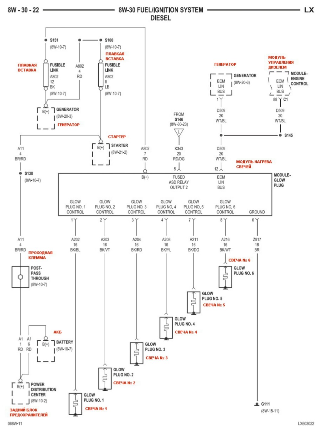

А кто подскажет,есть ли на наших авто предохранитель на свечи накала?и где его искать?
8-952-IО2-9999 WhatsApp Viber

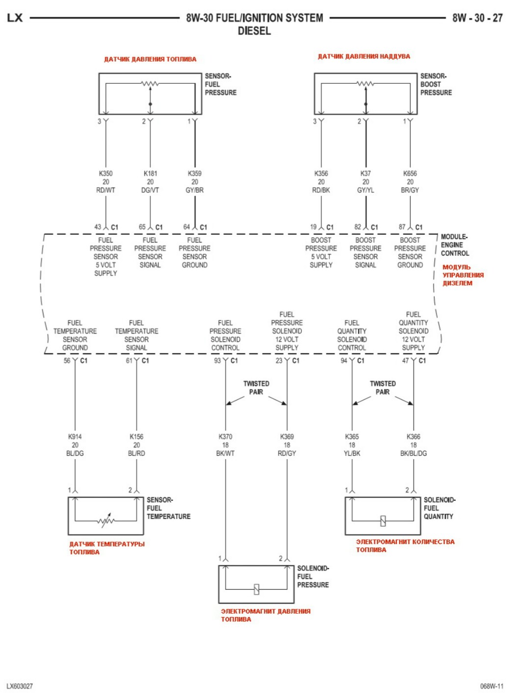

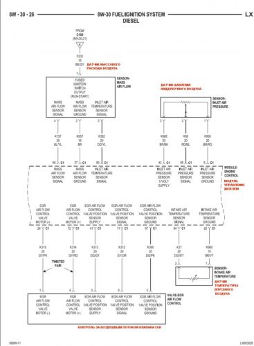

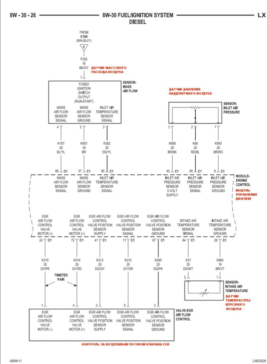

Регистрация: 25.10.2010

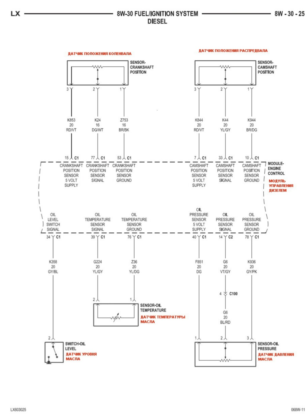

Вчера загорелся чек,был на диагностике,сказали датчик наддува,где-то типа на впускной системе должен стоять,я просто не припомню такого датчика,там возле дроссельной заслонки датчик стоит,но это вроде бы датчик температуры,может я что то путаю,кто прояснит ситуацию? и номерок этого датчика может кто подскажет?
бугемот
18 ноября 2015 21:31
Сообщение #455
Сообщений: 1436
Город: Ярославская обл.
Регистрация: 29.04.2011
Есть 12 или 13 не помню точно
05101120AB
A 006 153 99 28
18 ноября 2015 23:28
Сообщение #456
Алексей.,
По датчикам:
Алексей.
