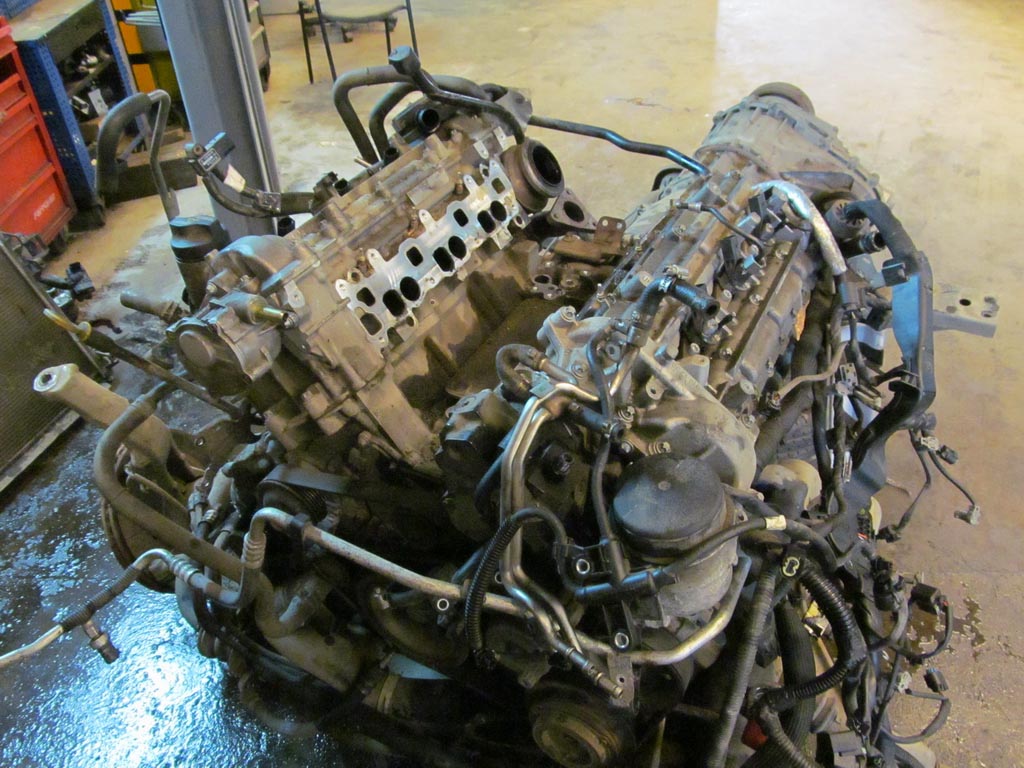

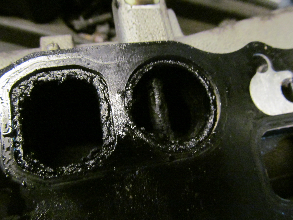

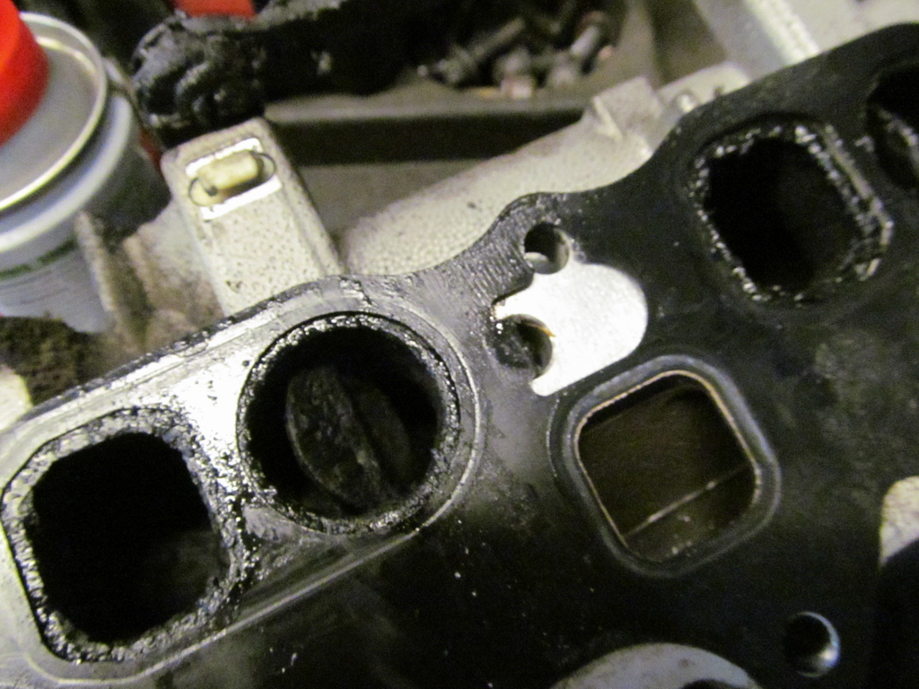

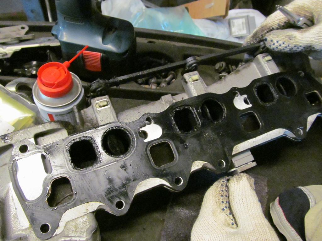

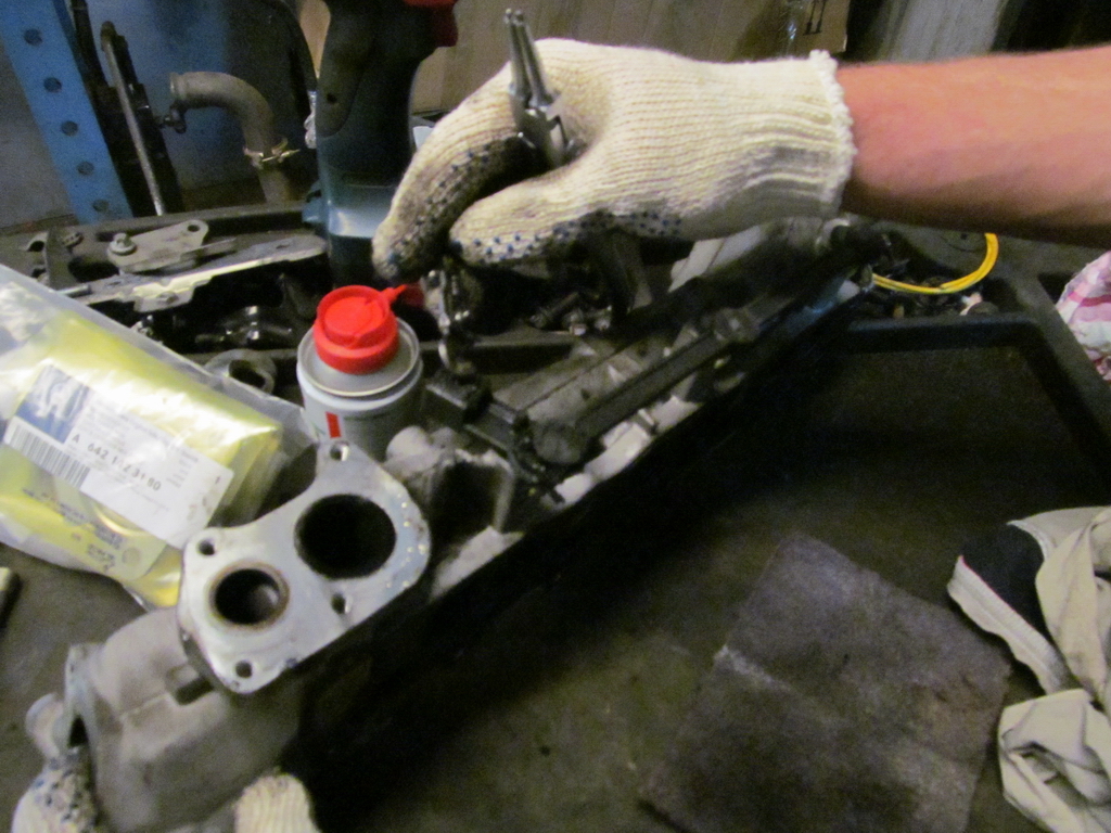

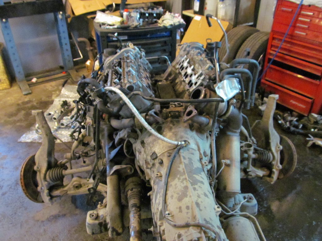

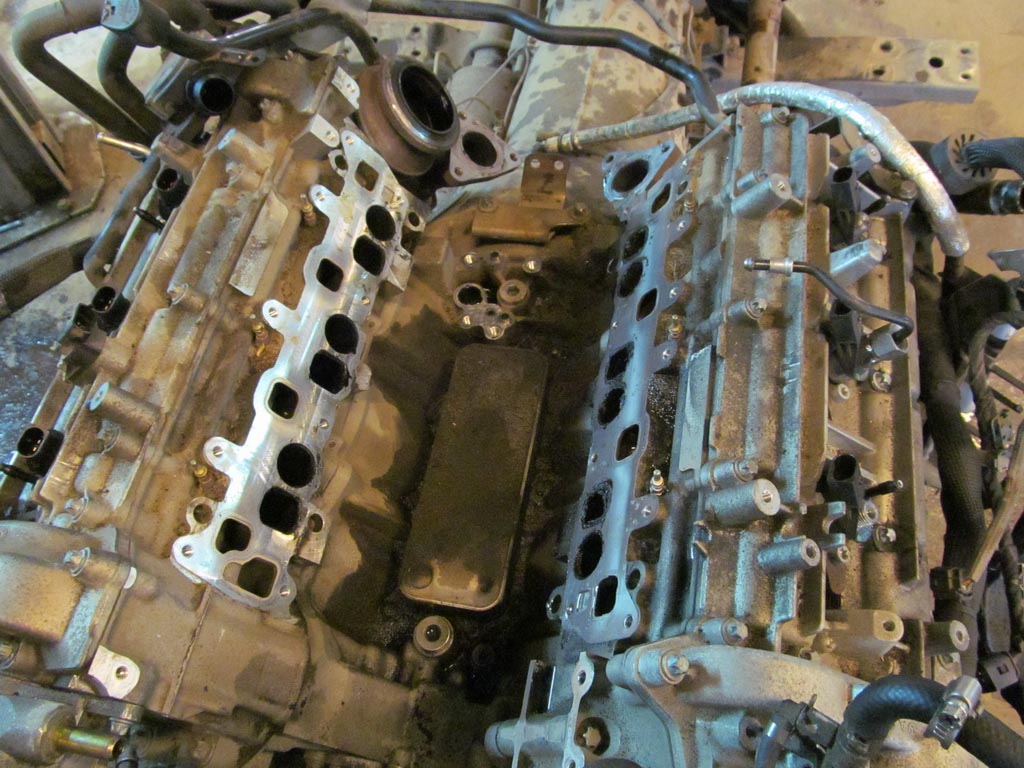

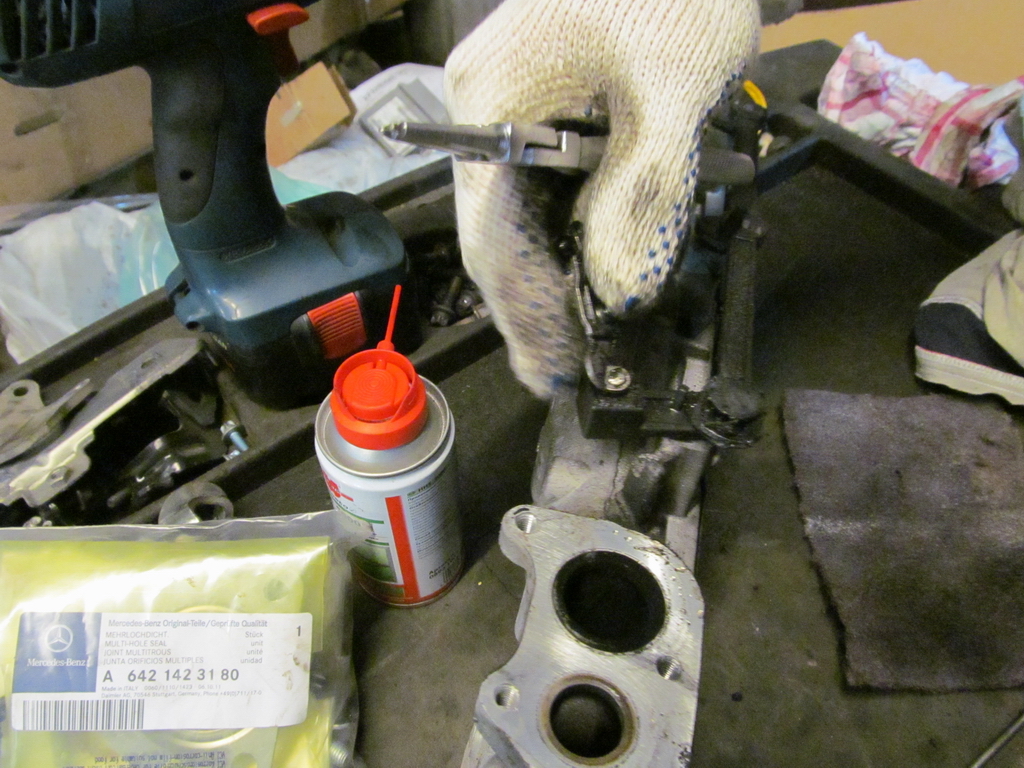

колектора:
проблема носит комплесный характер.
1) снаружи износ тяг заслонок
2) закоксовывание заслонок.
данный авто из Германии. в РФ 1,5-2 года.
2006г.в.
ps. на 300 меняется проще, не надо опускать мотор.

Цитата: yury
замена впускного коллектора) стоит в районе 150 тыс руб
А зачем его менять?
Чтобы опять поставить новый с заслонками. И не отключив ЕГР , не убрав всю дрянь из картерных газов опять ждать пока пока всё выйдет из строя.
ЕГР и заслонки надо заранее выбросить,вместе с кучей всего лишнего и не ждать пока всё накроется.
Чем сейчас и займусь.

Согласен полностью, что надо причину убирать. А что, заслонки можно убрать без последствий?
4 июня 2012 12:26
Сообщение #56
Сообщений: 5210
Цитата: yury
Сколько данный мотор пробежал?
И как с этим бороться?
этот 99857 км. но встречаются и с пробегами 60-70т.км.
Цитата: yury
Как решать проблему с вашей точки зрения. Кроме не работающих самопальных маслоуловителей?
С моей точки зрения (будь у меня 3,0 црд) ставить как минимум маслоотделитель +колектора.
С точки зрения завода изготовителя- только замена колекторов.
Юра ,конечно всё убирается. Какие последствия.Для чего они нужны?
Для того чтобы выхлоп во впуск подмешивать? И ЕГР ПРОГРАМНО отключают без всяких чеков.
Конечно ,зачем последствия обсуждать с ремонтом у официалов.
Это же просто абсурд какой то. Обсуждать коллектор на фотографиях.
Клубни которые не в теме может думают,что это выпуск.Нет ребята это ВПУСК. То место, где по идее кроме воздуха ничего не должно быть.Выпуск чище.Труба выхлопная внутри-платок носовой не испачкаешь.
Столько дряни в мотор загонять только сумасшедшему может придти в голову.Проблема не только у мерса все "современные " моторы этим страдают. Такое ощущение,что борясь за экологию мотор просто превратили в громадный фильтр,который необходимо иногда менять.Выход один делать из мотора ЕВРО 3, ЕВРО 2, а лучше ЕВРО 0,
ОТПУСТИВ вентиляцию картера на волю.
Да ещё заправляются люди хрен знает где: Газром,Роснефть.
У нас только 6 заводов из 32 выпускают приличное топливо 590.
Остальные евро2 500мг,кто то с натяжкой евро3 350мг.

Сообщение #60
Сообщений: 5210
А как на счет изменяемой длины впускного тракта? то за что отвечают эти самые заслонки.
