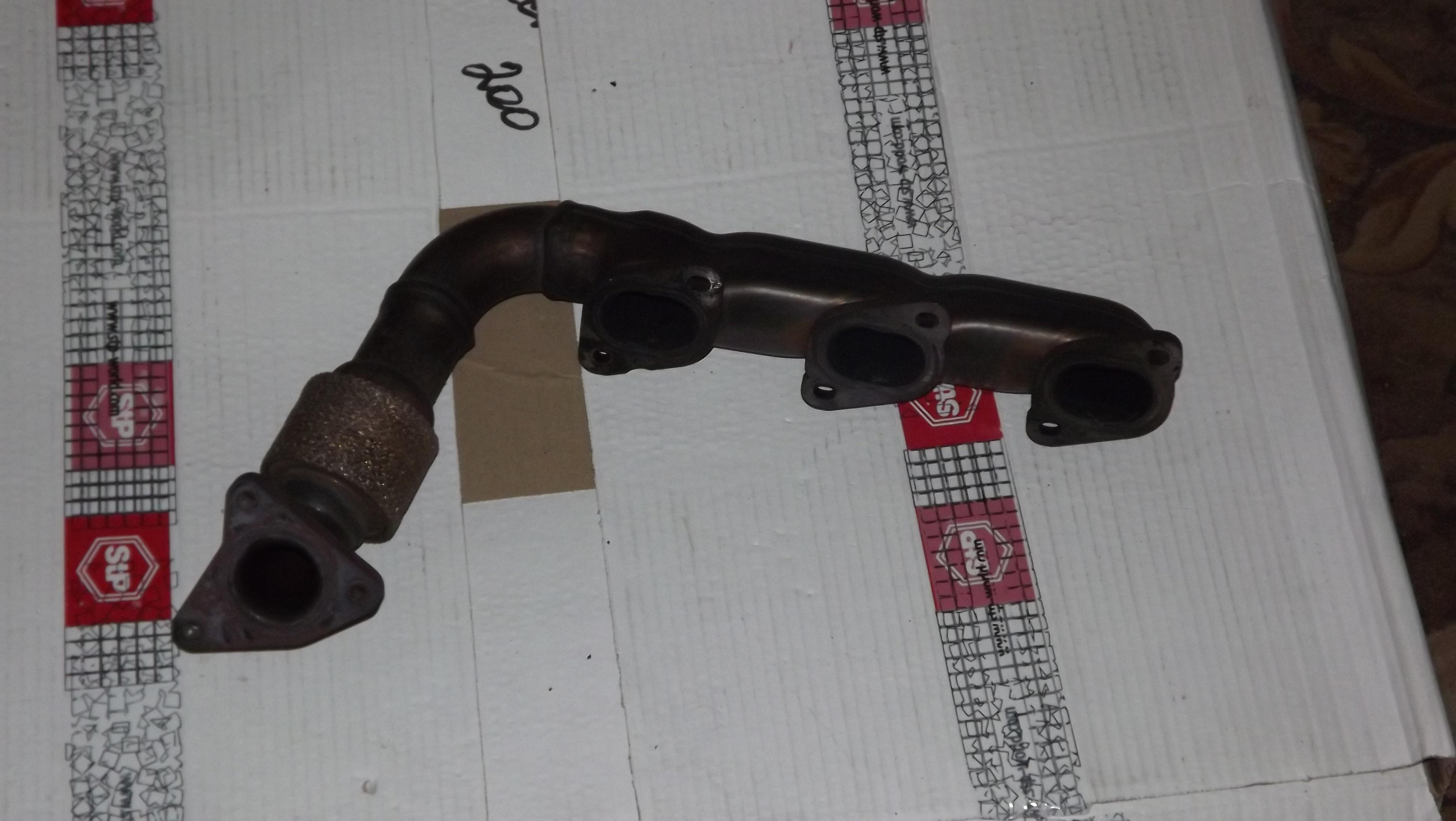

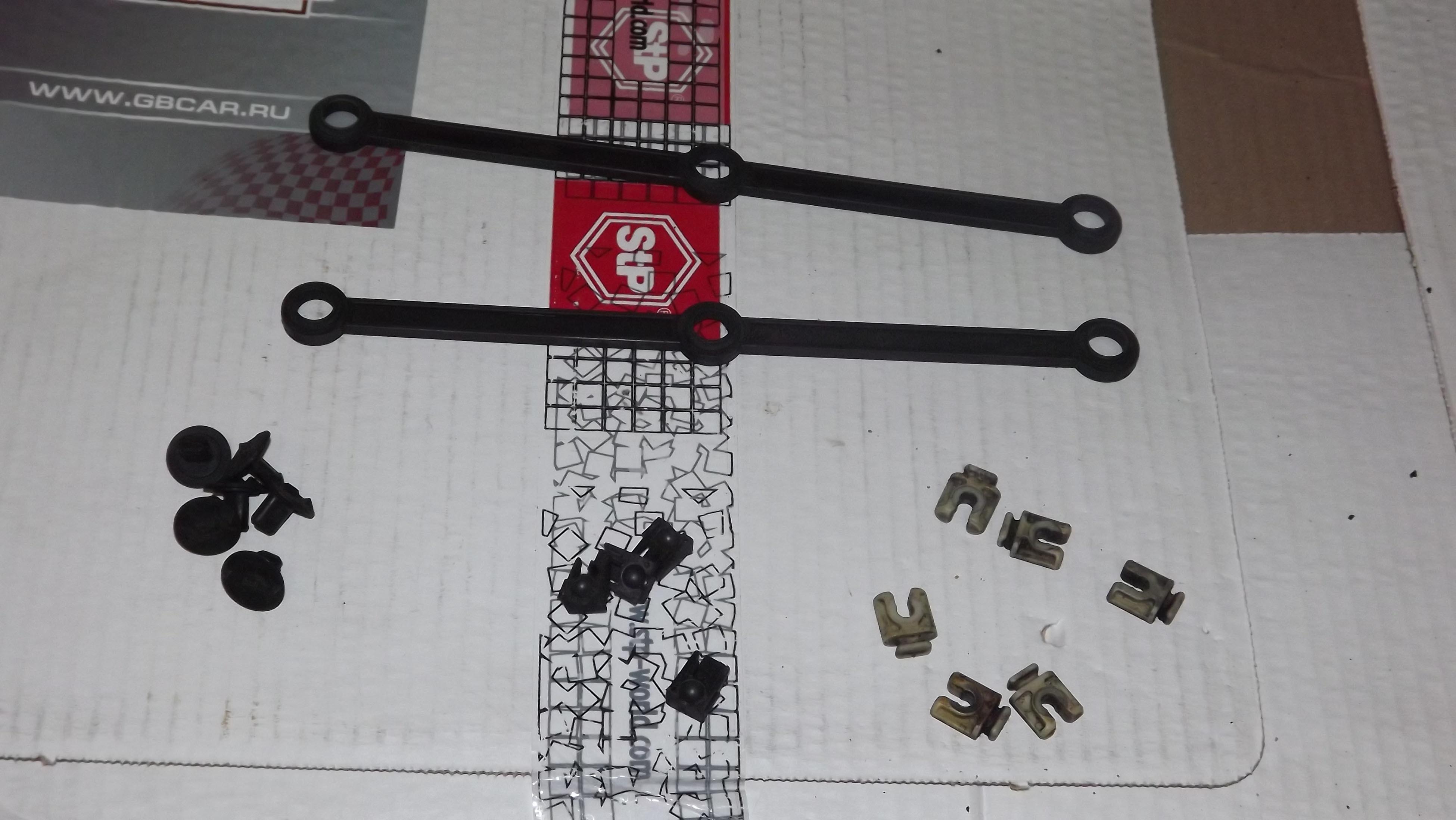

бугемот
6 ноября 2015 19:34
Сообщение #429
Сообщений: 1436
Город: Ярославская обл.
Регистрация: 29.04.2011

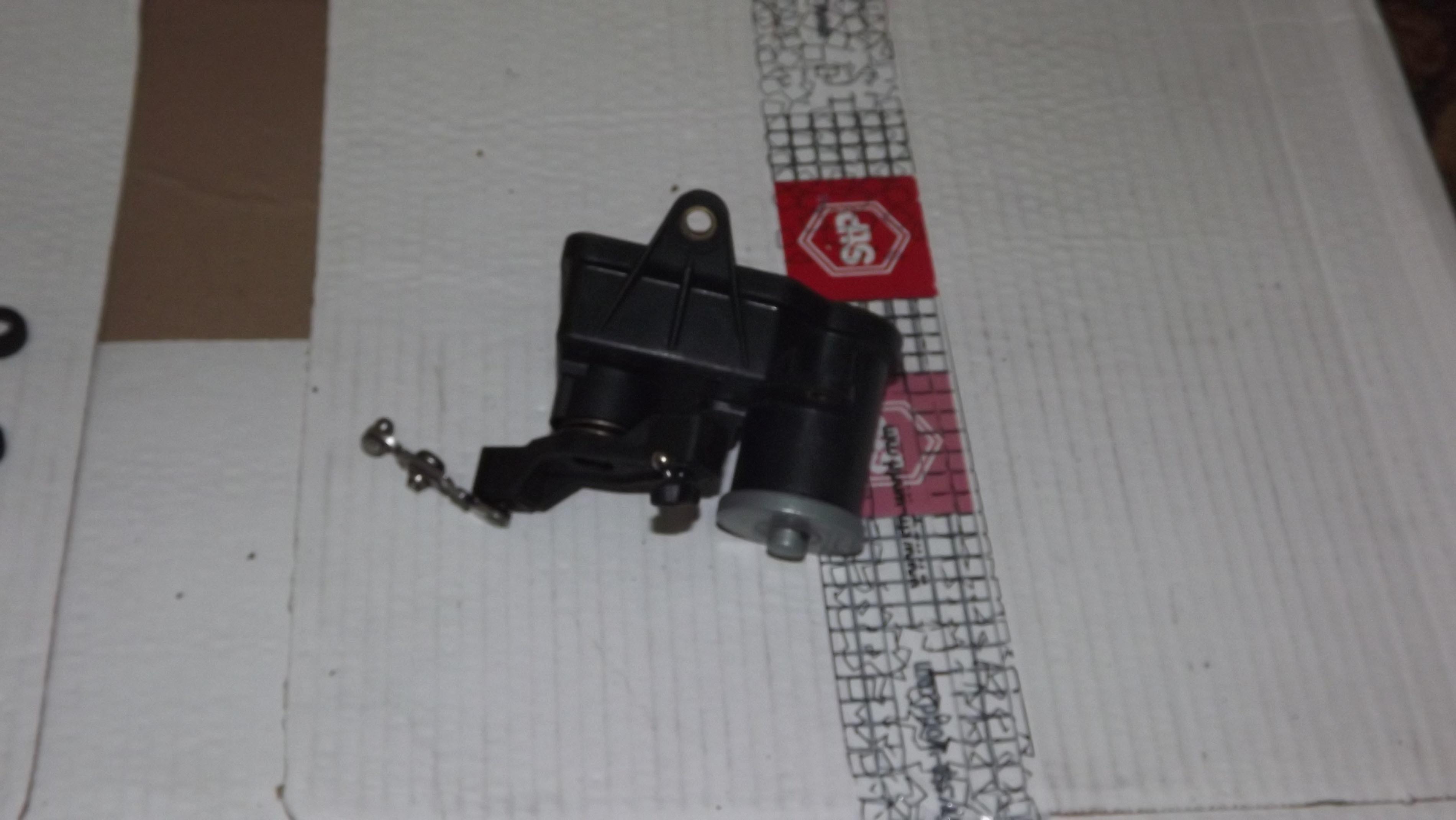

Не стал создавать отдельную тему,но если в случае поломки и желания восстановить работу мотора в стоке,могу предложить всем известное устройство б/у рабочее,
а также сопутствующие ему детали
есть ещё вот такая штука

Есть ещё новый клапан вентиляции картера

Это не поможет, надо менять сами коллектора, а там все в сборе со свирлом и приводом заслонок.

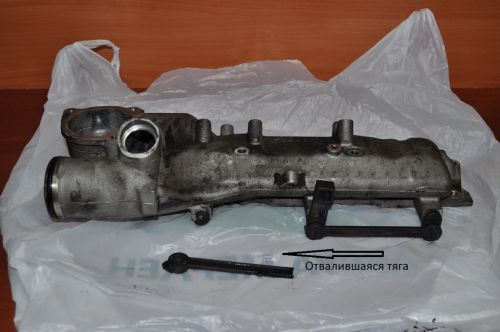

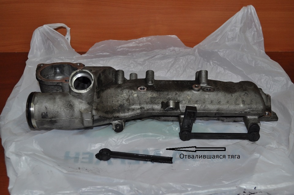

Цитата: michael230
Свирл меняется отдельным узлом,бывает обрывает тяги
которые в запчасти не поставляются и из-за этого как правило и меняют коллектор.
9 ноября 2015 14:42
Сообщение #433
бугемот,
Тяги обрывает и расшатывает из-за того, что клинят заслонки в коллекторе. Поэтому менять надо коллектор!
А если выдрать заслонки к едрене-фене, то свирл и тяги накуй не нужны становятся. А если новые коллектора, то свирл с заслонками идут с ними в комплекте.
Можно, но нах не нужно, так как дело не в нем, а в коллекторах. Это лечение следствия, а не причины, и новый сгорит так же.

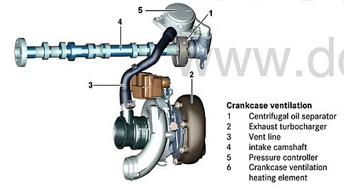

клапан PCV ничего не решает и не предназначен для отделения масла,у него совсем другая задача-чтобы турбина не создавала избыточного разряжения в картере.

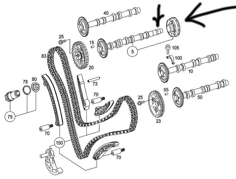

Какое же устройство отделяет масло на нашем моторе?
На первых выпусках -НИКАКОЕ.

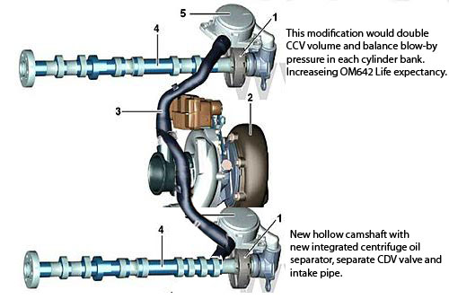

Под номером 40 наш распред вал.Он голый.
Рядом модернизированный с сепаратором
Следующая модернизация два сепаратора
Не знаю ,к какому результату удалось придти ,но только опыт мне подсказывает,что совершенных маслоотделтелей на моторах создать никому не удалось.
Центробежные устройства не справляются со своей задачей.
Устройства которые пытаются отфильтровывать масло ,очень плохо ведут себя при отрицательных температурах из-за конденсата, который замерзает и моторы начинают лить масло из всех щелей.
