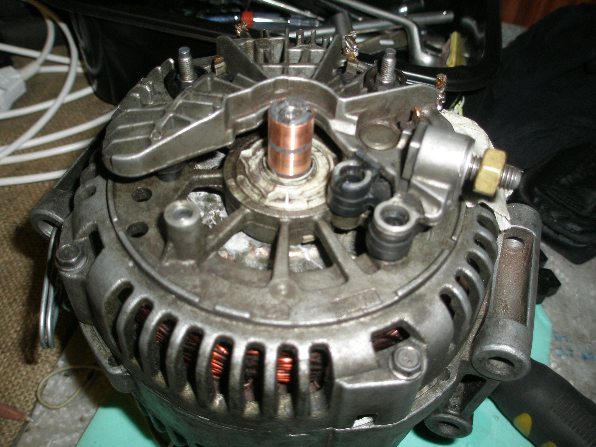

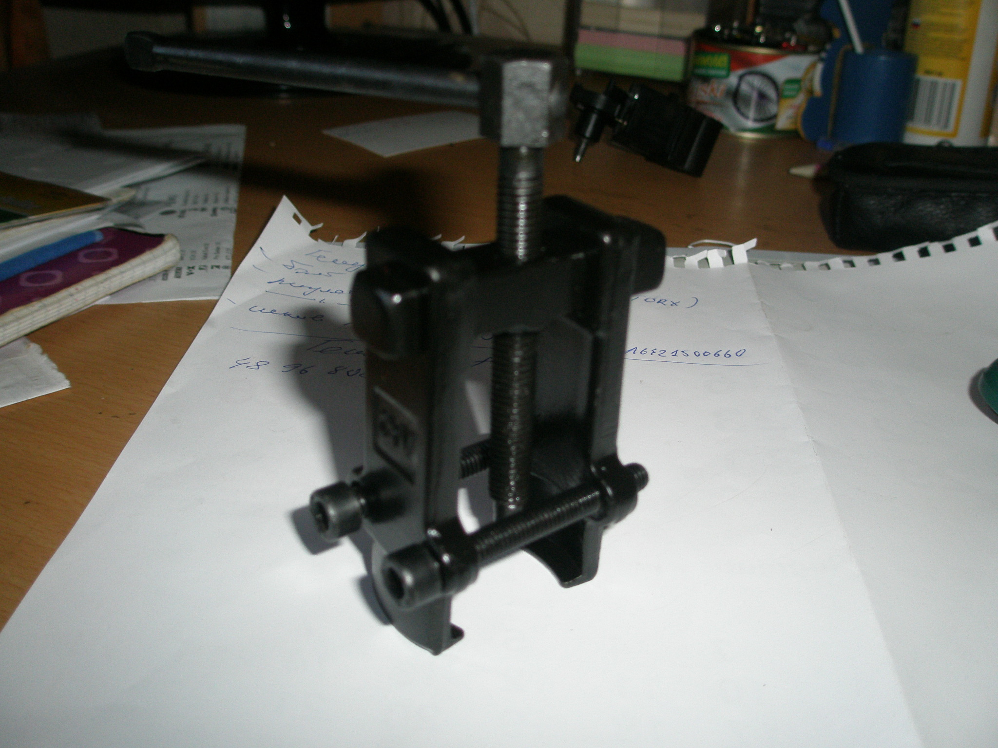

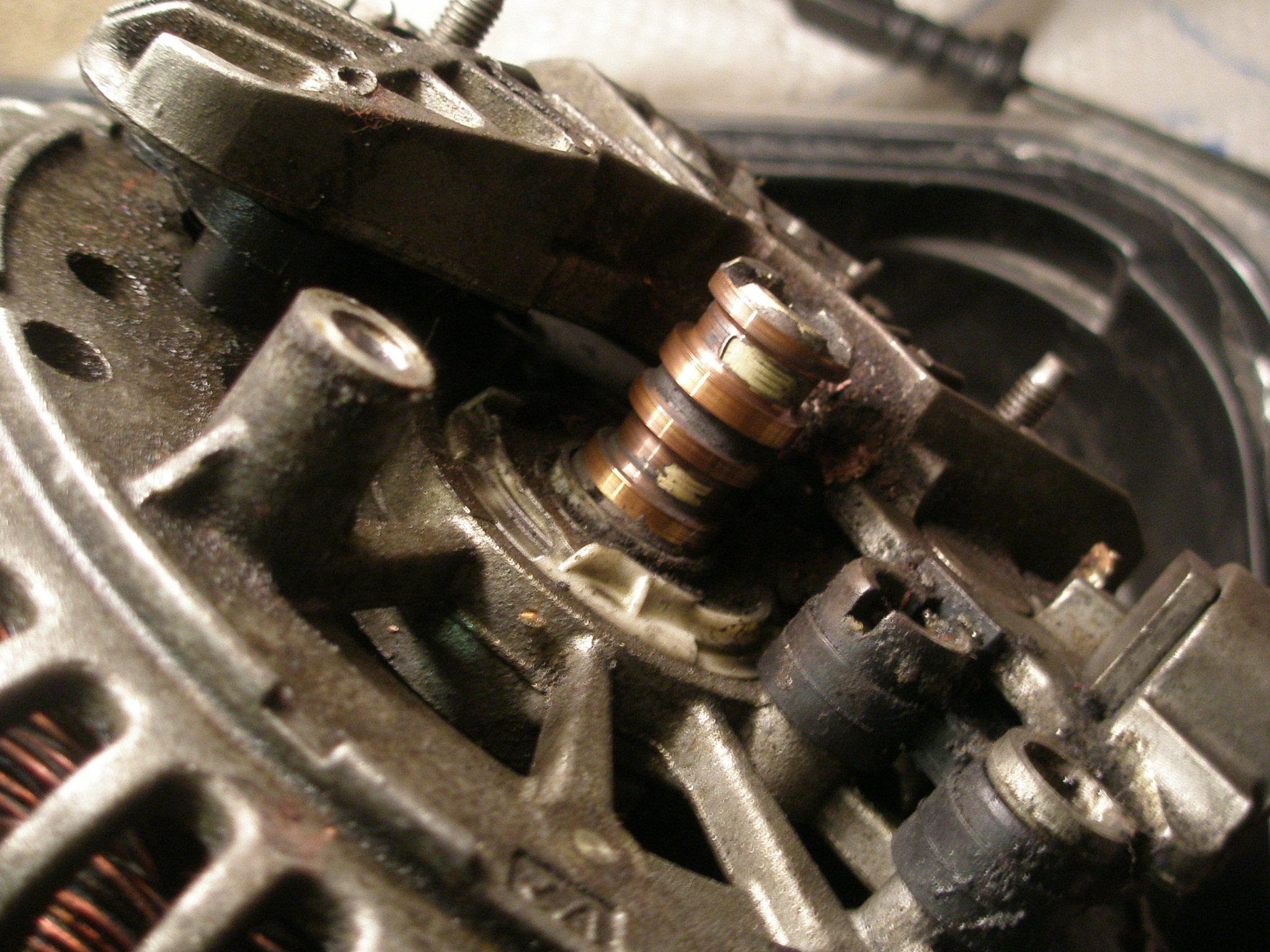

Ремонтировал свой самостоятельно.У меня протерлись контактные кольца.Снимал коллектор с контактными кольцами,менял подшипник(так как из после снятия съмником второй раз ставить нельзя),менял щетки на реле регуляторе.Все обошлось в 20 евро.Из них 10 ушло на покупку сьемника для подшипника.После напресовки контактных колец обязательно их нужно проточить на токарном станке.В мастерских у нас ремонтируют только заменой ротора в сборе,это около 90 евро.

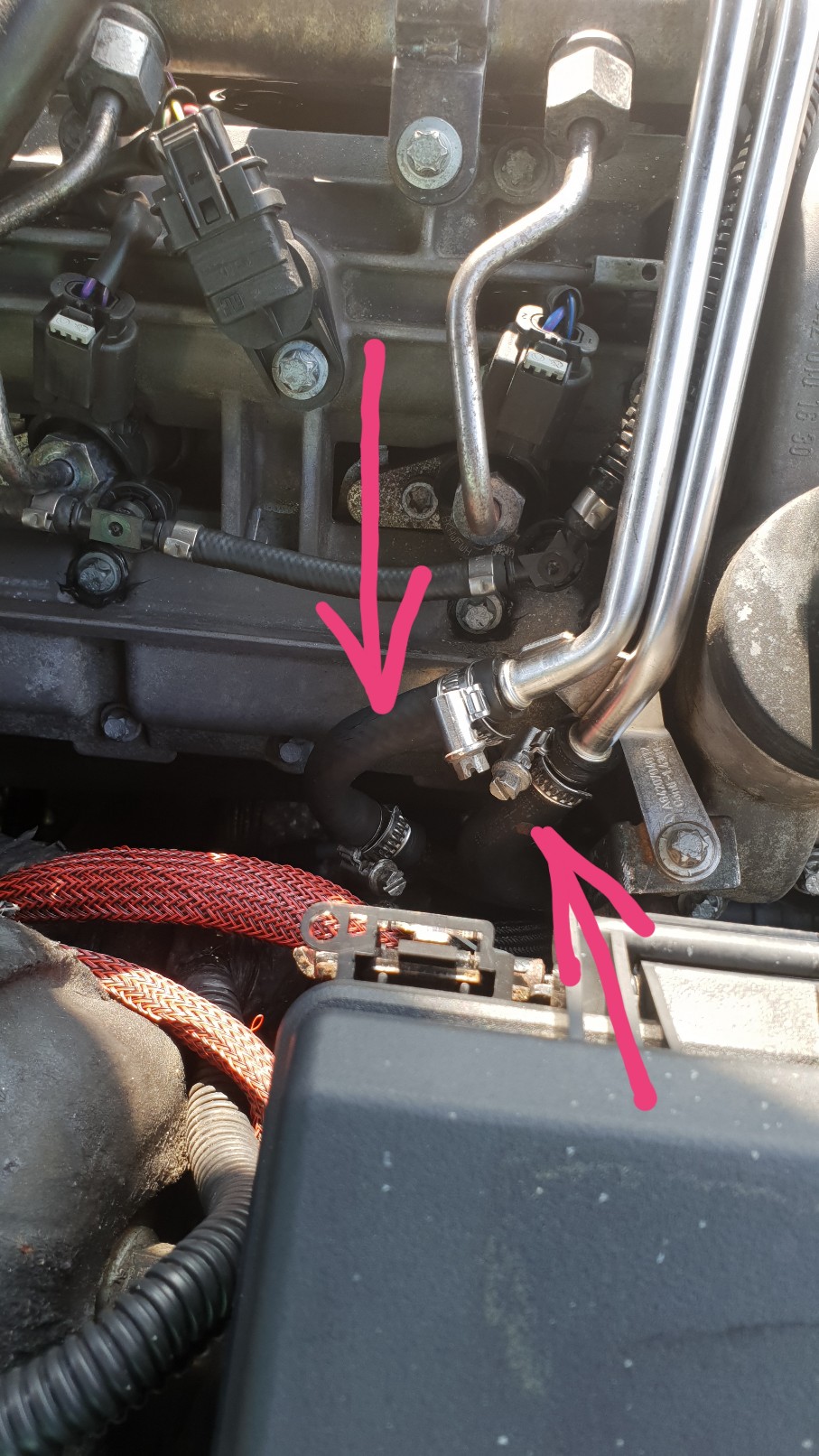

Кто подскажет номера этих шлангов ?

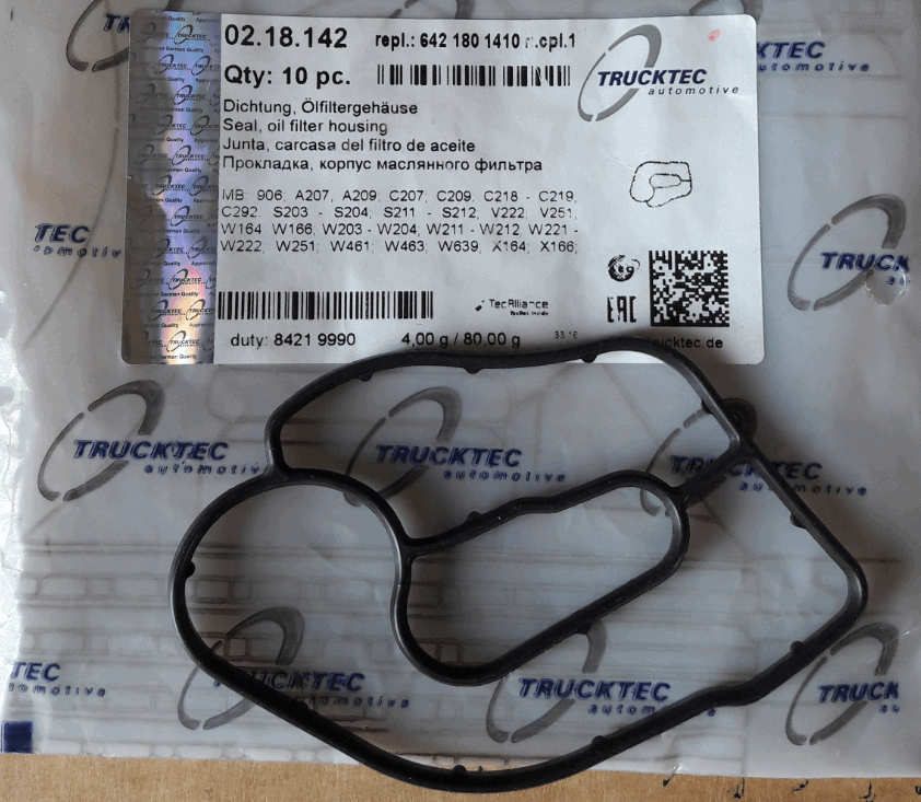

На машине была течь масла через прокладку в корпусе фильтра.Ранее прокладки отдельно не шли.Нужно было менять полностью корпус масляного фильтра(стоимость более 170 евро).В марте 2014 года вместо резиновой прокладки поставил герметик-прокладку.Проблем нет до сих пор.Сейчас появились в продаже эти прокладки.Выпускает единственная немецкая фирма Trucktec automotive каталожный номер 02.18.142.Может быть кому-нибудь пригодится.
