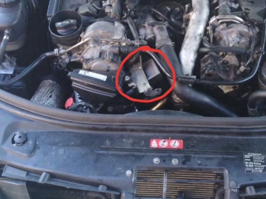

подскажите где у нас на дизеле стоит Блок управления свечами накала. на схемах нигде не нашел.
5175759AB - это он же?

Wudu,
Он. Только нового образца. Стоит перед двигателем почти посередине

simagutinaleksei,
ага я его вчера видел и сначала подумал что это он. но на движке стоит большой, а в интернете они меньше. т.е. новые меньше по размеру.
Большое спасибо.
я так понимаю это вот он?
https://www.pkwteile.de/esen-skv/14255309
simagutinaleksei
30 мая 2019 10:13
Сообщение #726
Сообщений: 139
Город: дзержинск РБ
Машина: 300c 3.0 crd
Регистрация: 25.01.2014
Wudu,
Он. По размеру новый чуть меньше , но по креплениям они одинаковые
