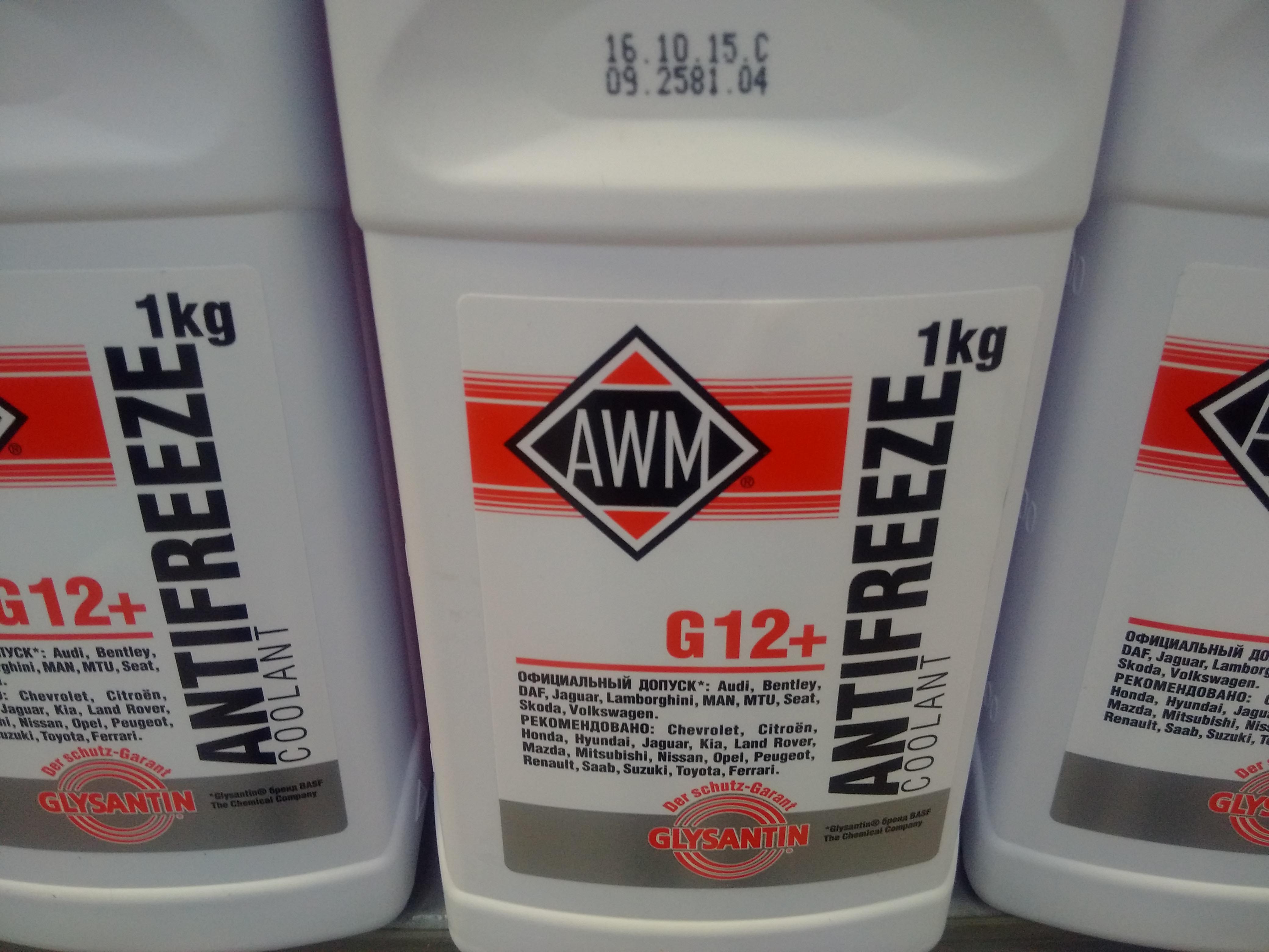

Моя рекомендация использовать концентрат и дистиллированную воду,продиктована двумя причинами.
1 Имеется возможность иметь температуру замерзания ,ту которая тебя устраивает.
2 Производители готовых антифризов грешат добавлением не дистиллированной ,а просто умягчённой, а может и не очень, воды ,со всеми вытекающими последствиями.

sasha
20 ноября 2015 15:11
Сообщение #469
Сообщений: 1001
Город: Петербург
Машина: SRT-Design 3.0 2010
Регистрация: 22.06.2012
michael230,
Короче красный любой антифриз,да?
20 ноября 2015 15:25
Сообщение #470
Цвет не определяет качество - смотри производителя.
Цвет не определяет совместимость - смотри химическую основу.
sasha
20 ноября 2015 15:34
Сообщение #471
Сообщений: 1001
Город: Петербург
Oligarh_Lights,
блин ну скажите мне какой фирмы нужно?))
20 ноября 2015 15:56
Сообщение #472
Если меняешь полностью, то любого известного производителя. Готовый или концентрат я не вижу принципиальной разницы - фабричный продукт по-любому соответствует параметрам (главная угроза по всем жидкостям - подделки, подделывают чаще дорогие бренды) имхо.
sasha
20 ноября 2015 16:10
Сообщение #473
Сообщений: 1001
Город: Петербург
Oligarh_Lights,
Такой пойдет?
20 ноября 2015 19:02
Сообщение #474
sasha,
Глянь отзывы по производителю, - навскидку говорят нормуль, даже опыты ставили - закипание 108, кристаллизация -45
gesha-50
20 ноября 2015 21:56
Сообщение #475
Репутация: 17
Сообщений: 337
Город: Вильнюс,Литва
Машина: Chrysler 300C CRD 3.0 2008
Регистрация: 6.08.2013
G11- зеленый ,срок годности 2-3 года, ядовит
G12 и G12+ -красный,неядовитый,срок годности 5-6 лет. Отличие в том что в G12 можно добавлять только G12, G12+ можно добавлять в любой,даже в G11,только срок годности уменьшится до 2-3 лет.
Алексей.
