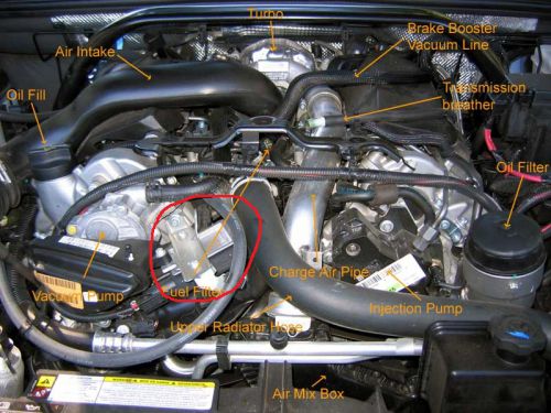

Тут как-то тема обсуждалась про объём бака, вот увидел такую инф.:
если кому интересно

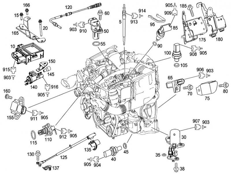

Опять по двигателю вопрос возник. Что это за коробочка на двигателе? Может в курсе кто?
На схеме №10 слева вверху
Ondrash
10 сентября 2013 19:50
Сообщение #214
Сообщений: 398
Город: 1
Машина: 1
Регистрация: 27.09.2012
kol_t,
Это реле свечей накала. Я какраз недавно поменял у себя. Из за него мои свечи дОхнули. Поменял. Сейчас вроде все ОК. старый блок имеется.

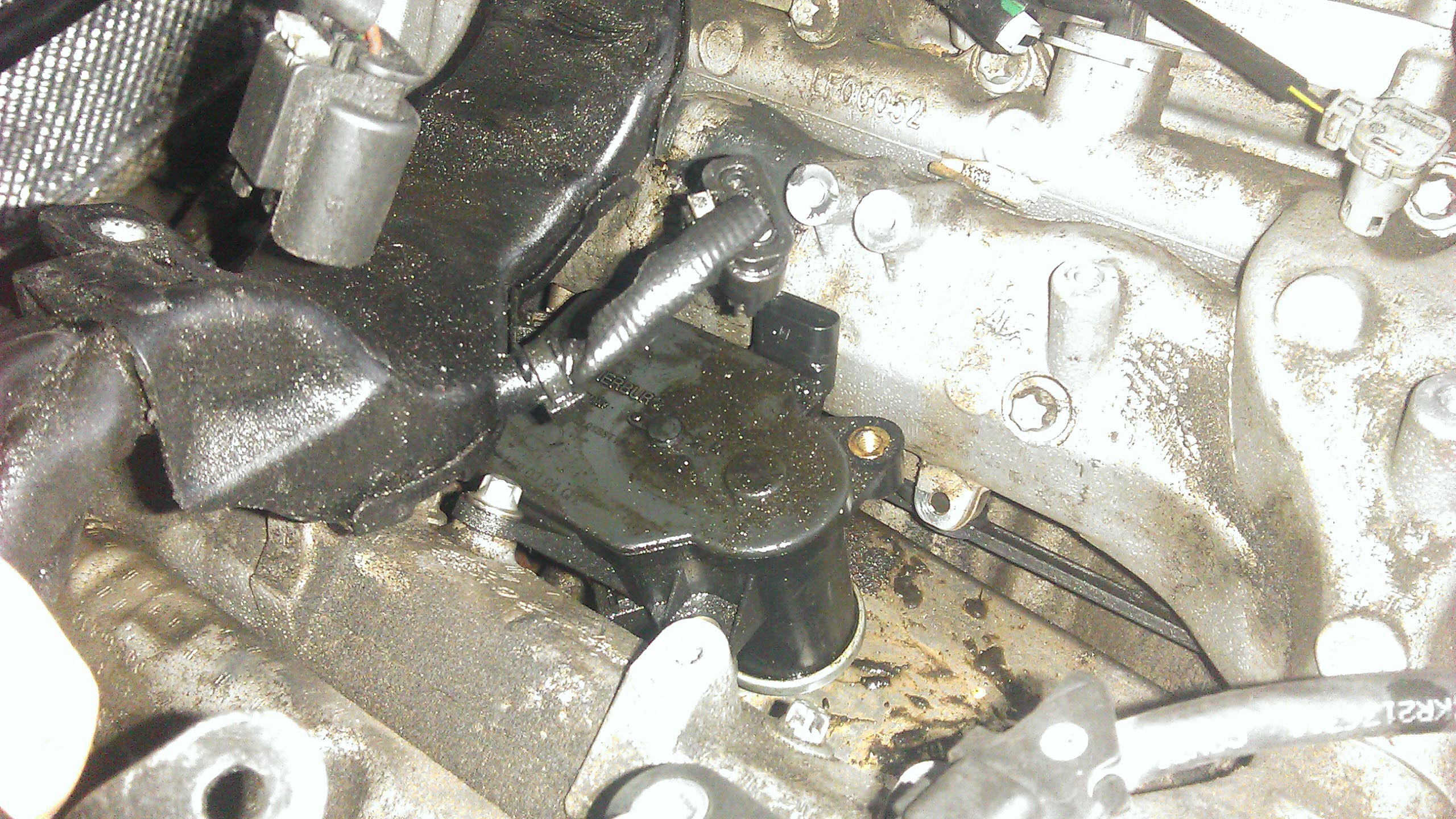

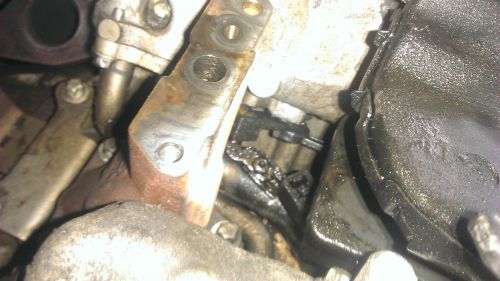

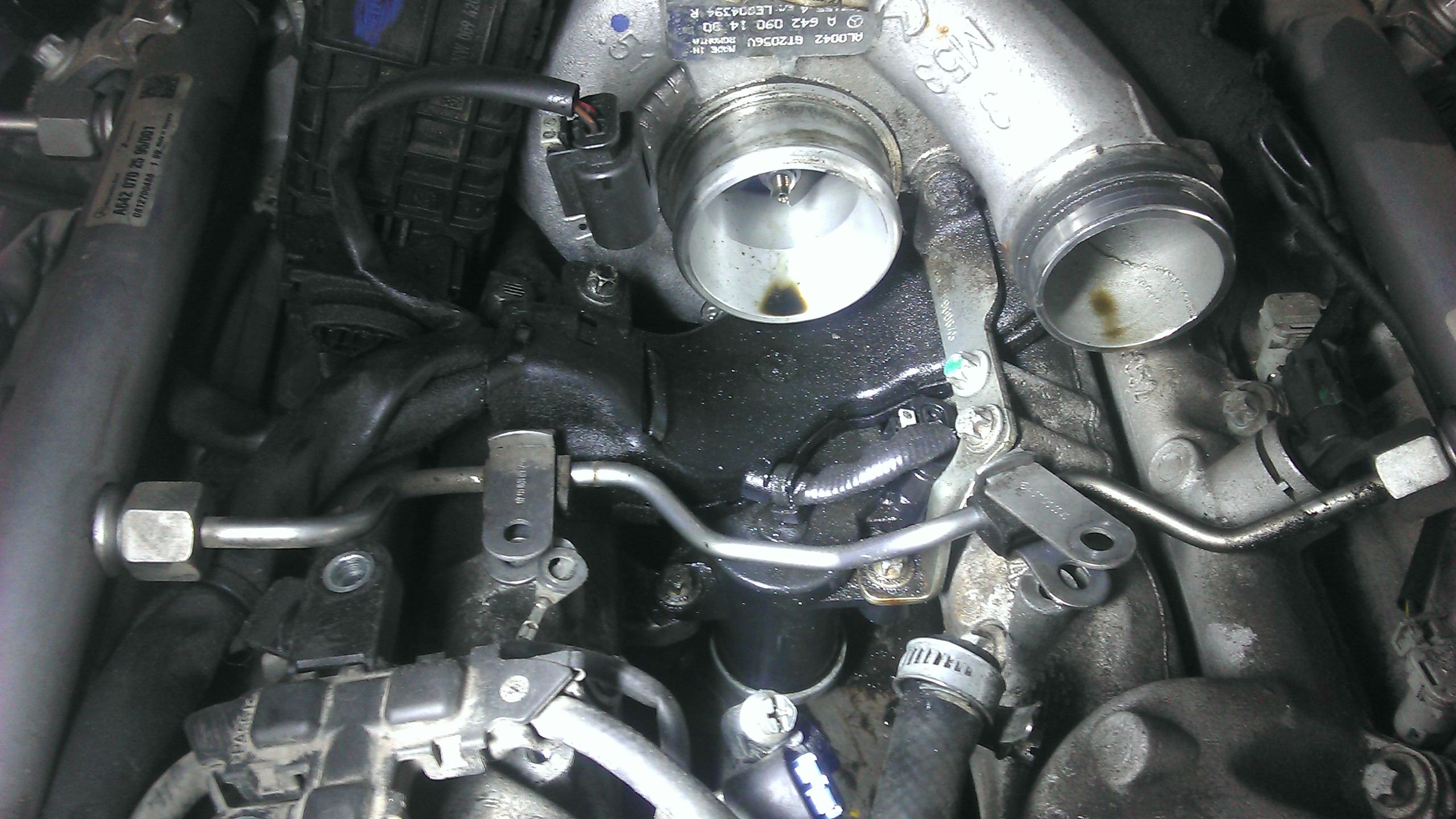

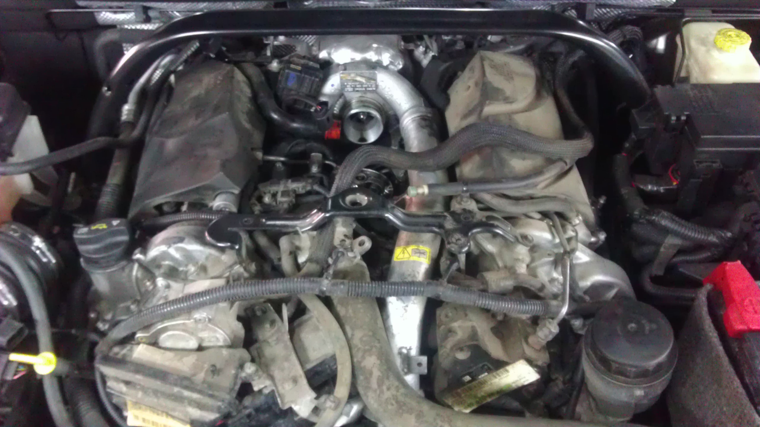

13 октября 2013 21:38
Сообщение #218
Как раз в тему сегодня заехал дизельный гранд на замену коллекторов. Это что-то с чем-то конечно.
Начало:
В процессе. Как всегда, все загажено маслом с входа турбины:
Повалялся пару часов на моторе, выкорчевал турбину, вот мотор свирл (Пирбург). Неоткрученным виден болт, ради которого режут кожух проводки, когда меняют только мотор:
Завтра сниму коллектора, отфоткаю и обосную, почему менять только мотор смысла большого не имеет.
