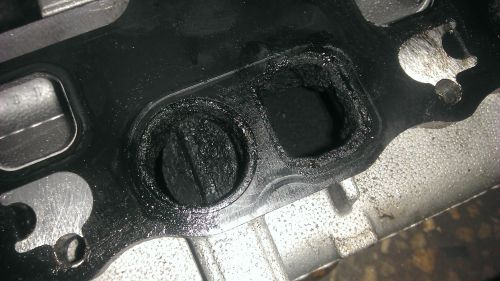

Вот заклинившая заслонка на коллекторе:

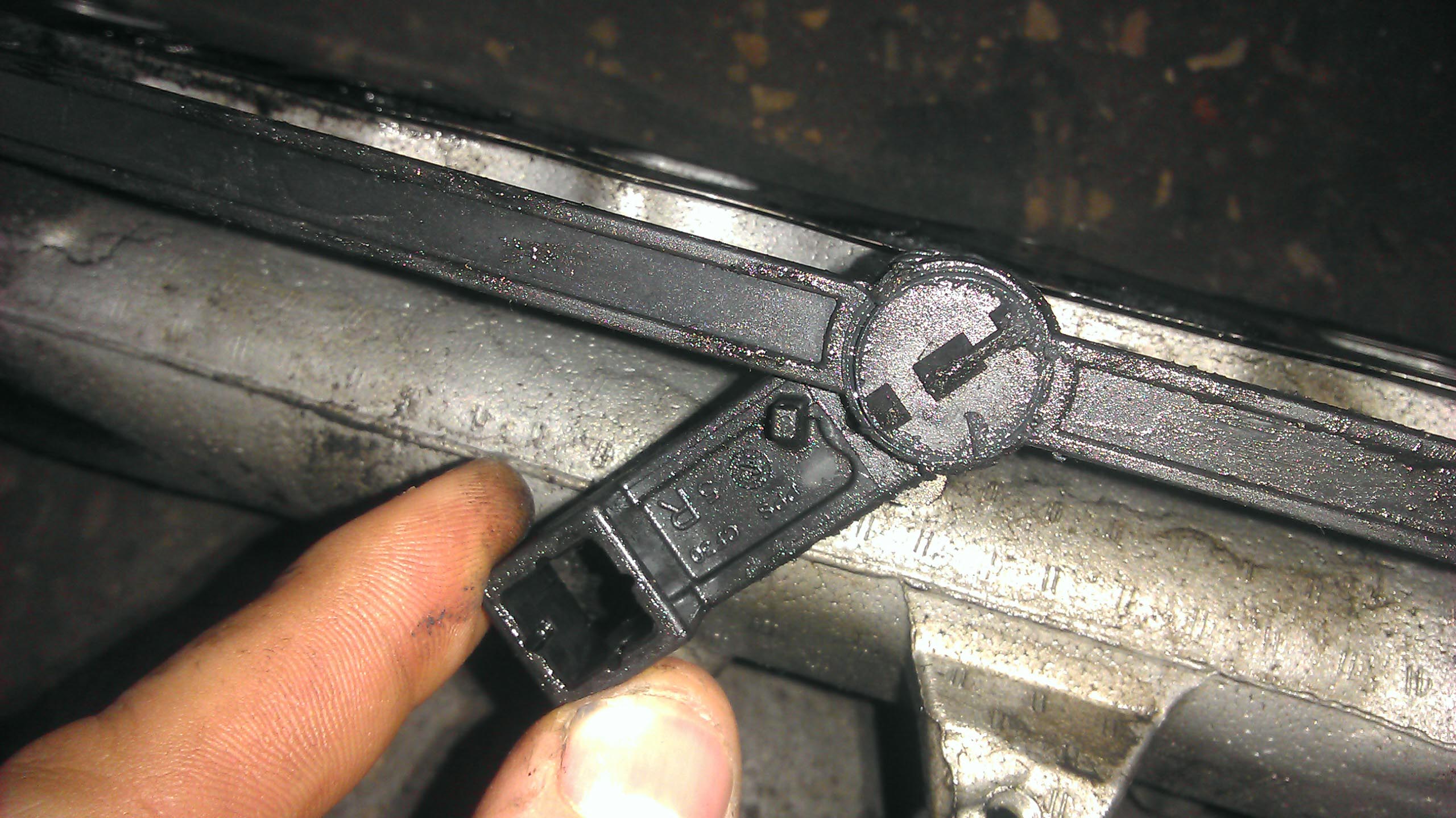

Вот люфтящий привод заслонок, все в масле с пылью, что дает абразив (это еще кстати ничего, бывает вообще овал):

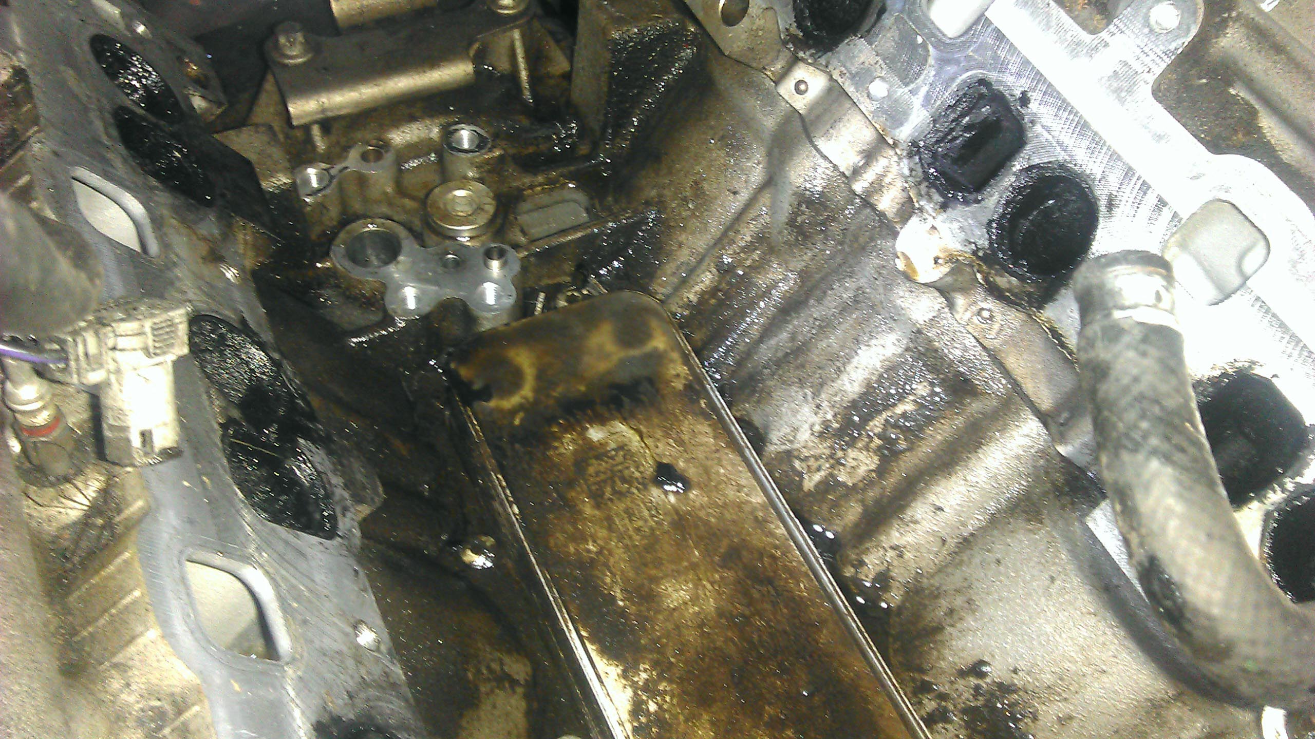

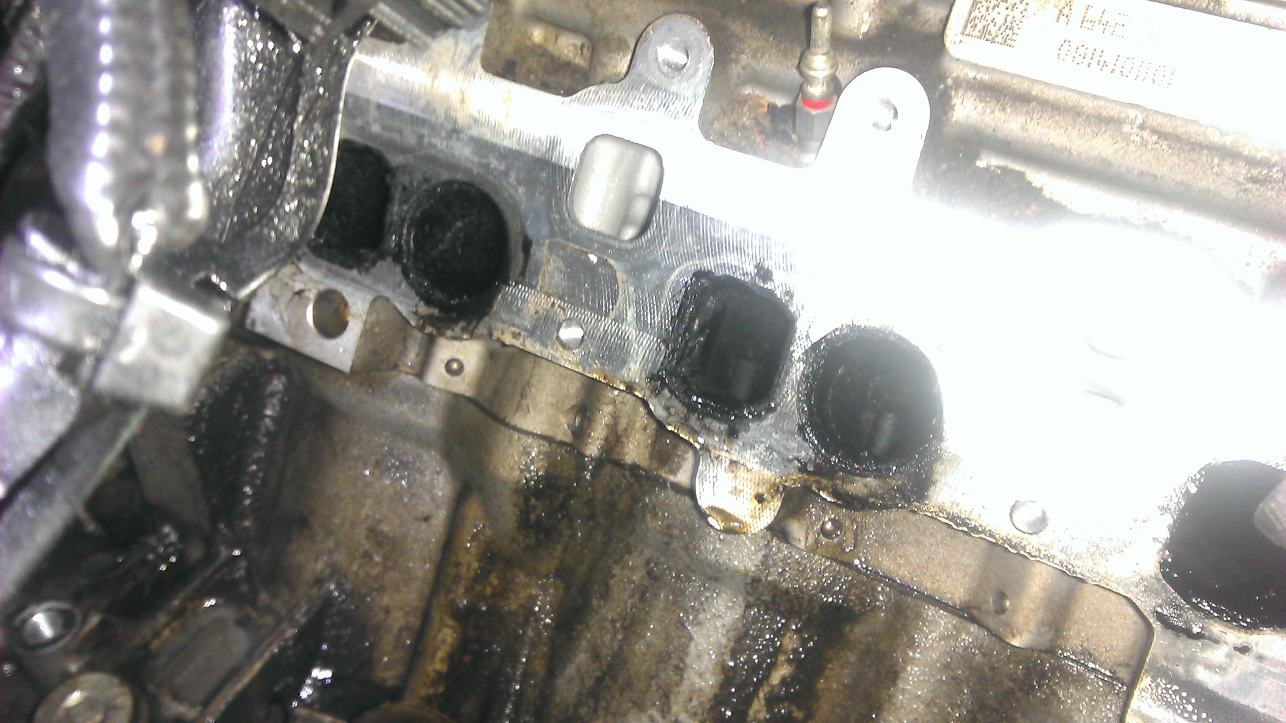

А вот какая жесть творится на входе в мотор:
Внизу виден теплообменник. Под ним крайне желательно махнуть прокладки, раз все равно залезли так далеко:

1. Мотор свирл дохнет не просто так, а из-за того, что клинят заслонки, раздалбывается привод и он-бедный все время тянет то, что вытянуть не может и горит. Мозги вешают ошибку, естественно.
2. При замене топливного фильтра очень желательно не полениться и промыть привода заслонок, насколько это возможно, продлит им жизнь.
3. Машине надо давать гари регулярно, чтобы заслонки так не засирались, тогда и не заклинят. Про этот конкретный гранд известно, что хозяин редко ездит выше холостых, вот результат.
