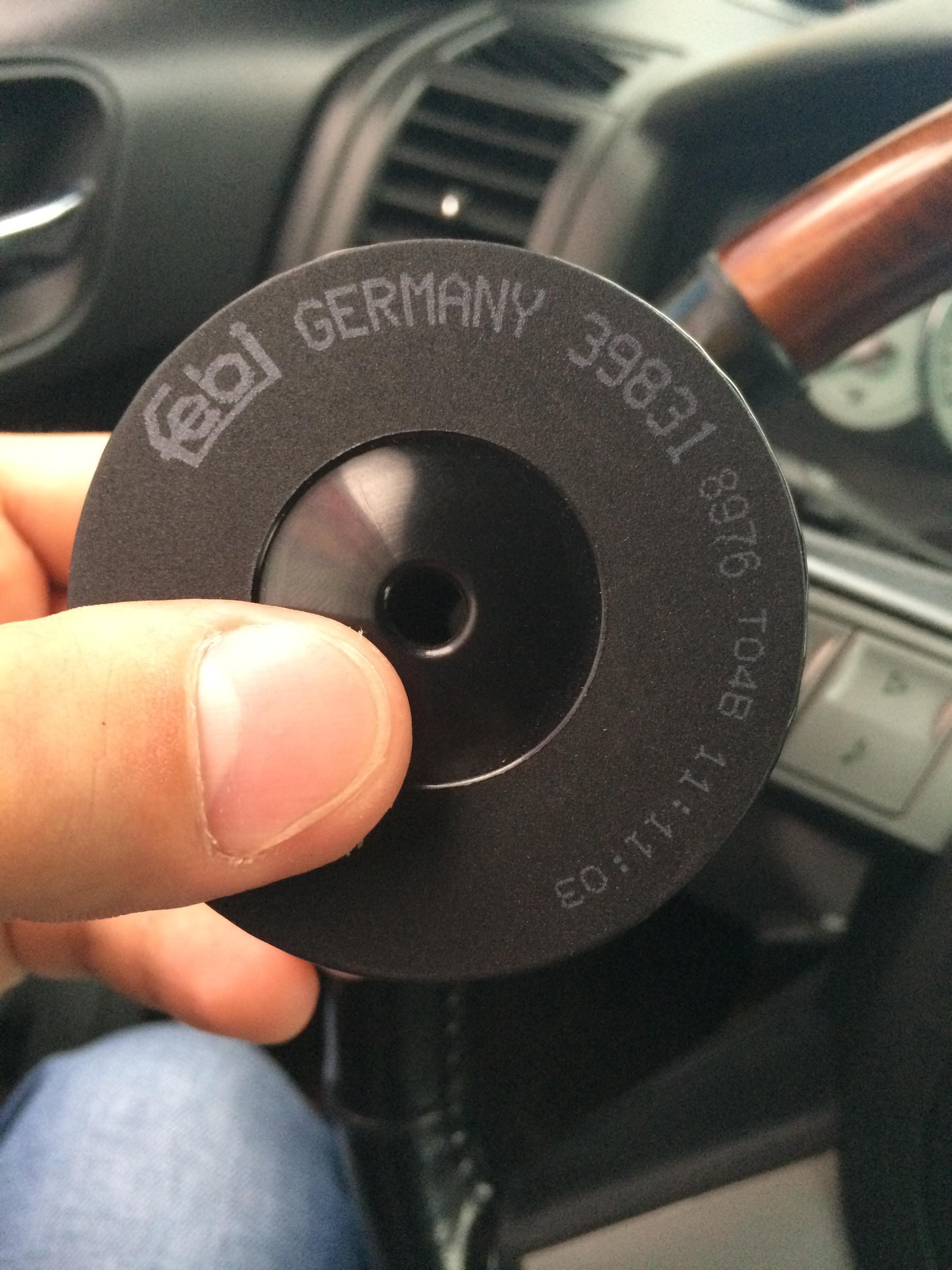

По фото похож?

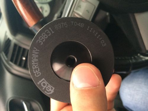

Короче это фильтр с мерса W211 США.
Febi 39831
или аналог
Swag 10 93 9831
Искал в каталоге мерседес корешу на W211 колбу с фильтром в сборе, смотрю на нашу колбу похожа. Немного попробивав номеров по эксисту и вот он долгожданный фильтр.

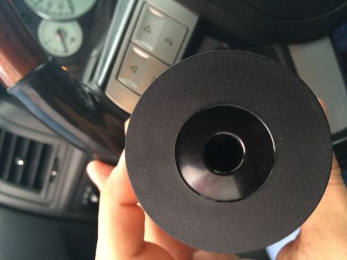

На колбу примерить не успел, но фото фильтра сделал.
Ну совсем без колхоза не получится.
Одно отверстие совпадает с нашим , другое меньше около 6мм (нужно рассверлить до нужного и все.
%C7%E0%EC%E5%ED%E0+%F2%EE%EF%EB%E8%E2%ED%EE%E3%EE+%F4%E8%EB%FC%F2%F0%E0+%28%F4%EE%F2%EE%29
10.8мм по описанию
6-7мм второе отверстие, которое инадо рассверлить

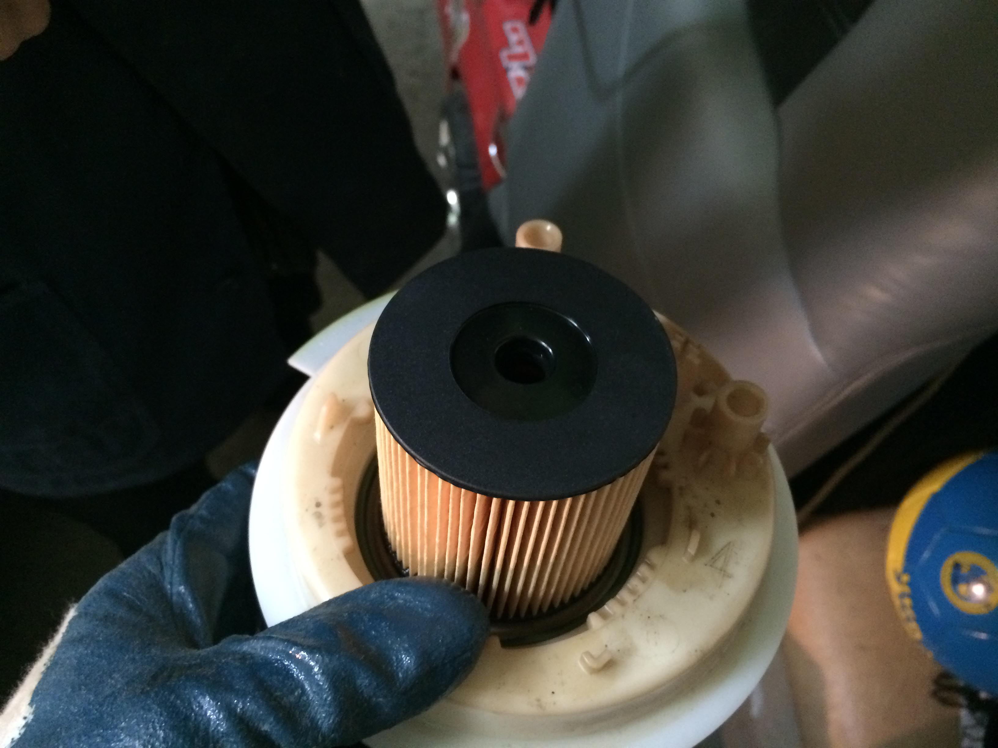

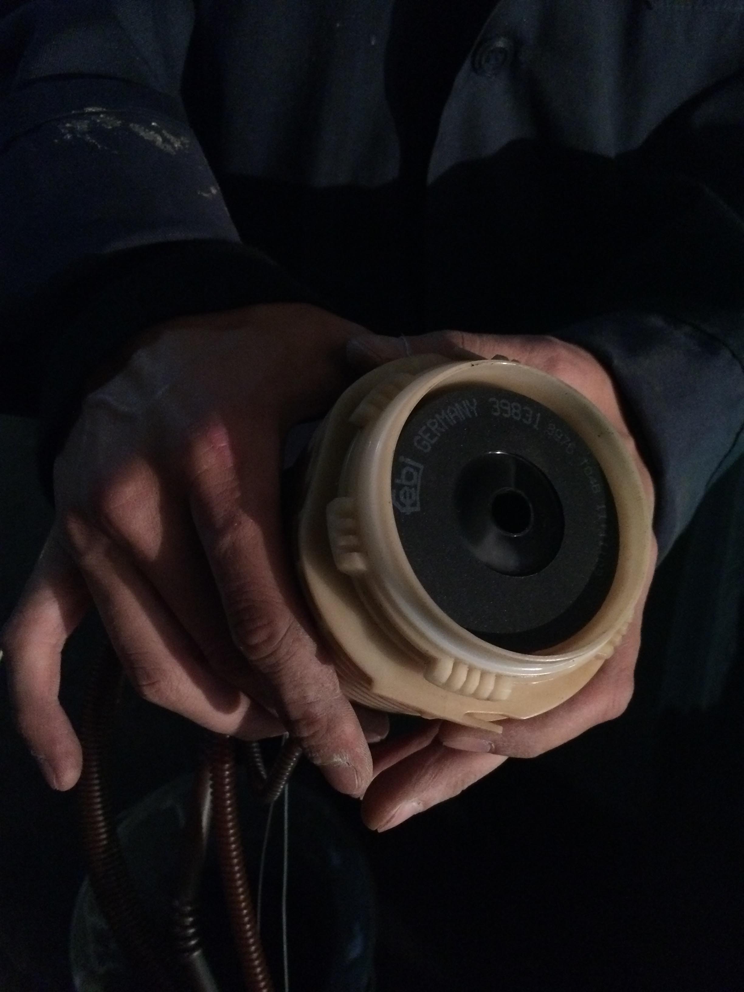

Примерил фильтр на колбу.
Отверстие которое большое четко подходит к нашей топливной сборке, малое надо рассверливать. Я не рассверливал, время не было.
На фото все видно:
Резинка в комплекте тоньше нашей.
PS. Если что вот номер колбы в сборе RL136 023AD
Колба с 300с нового, но подходит на наши четко, установили уже на дме машины америка лимо 3.5, и европа 2005 3,5

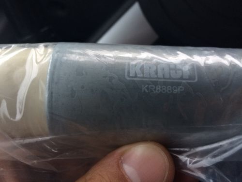

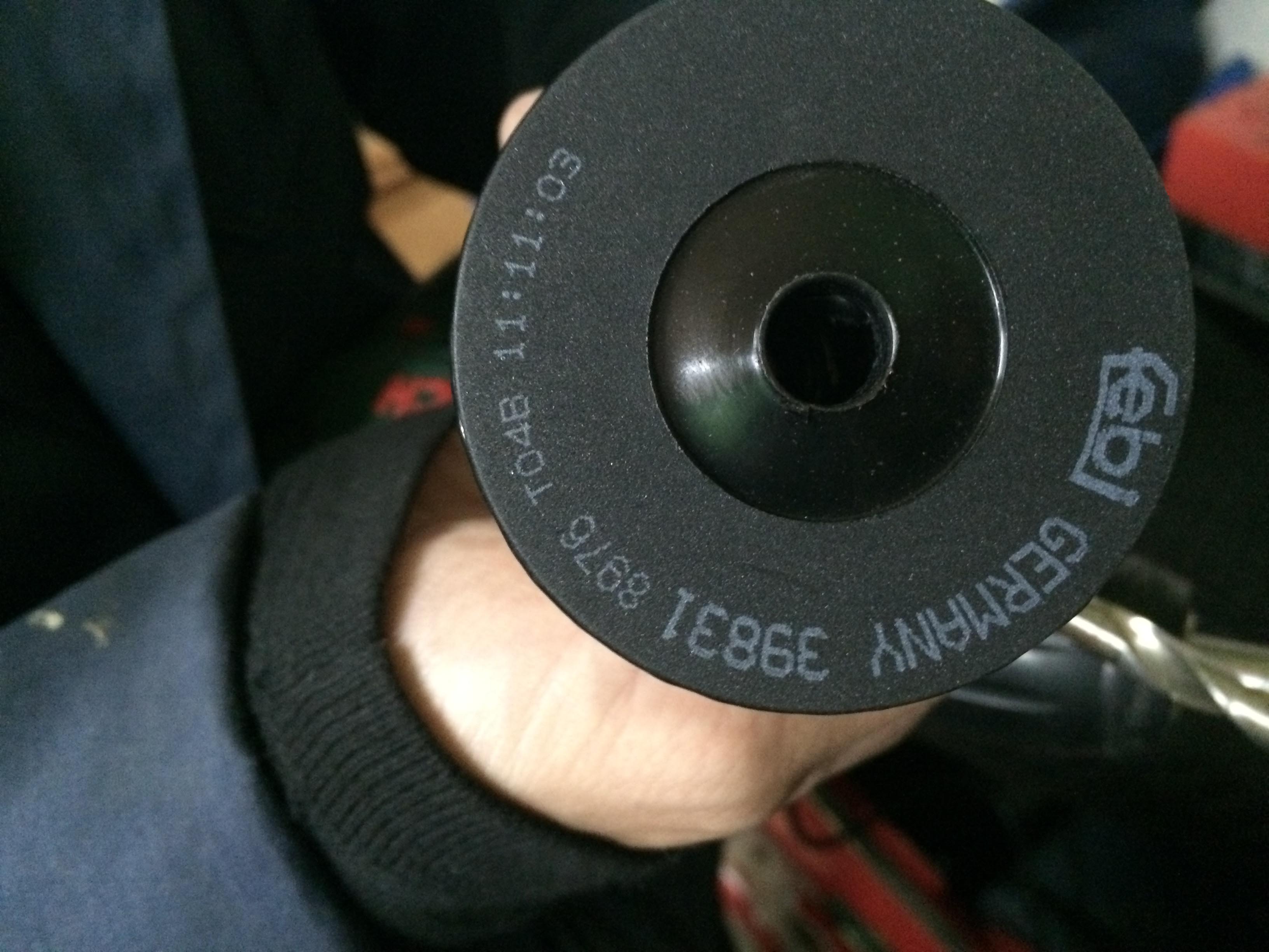

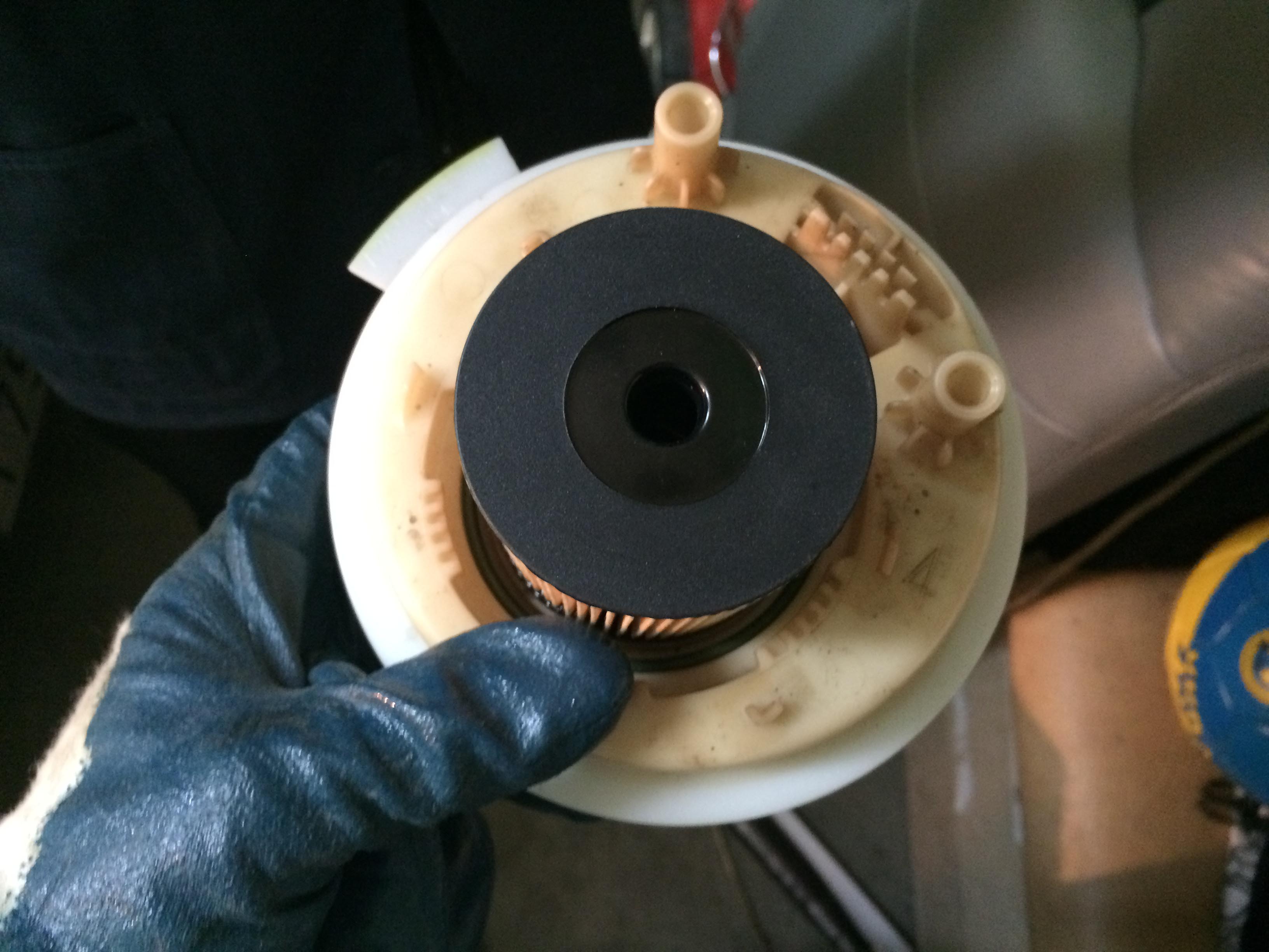

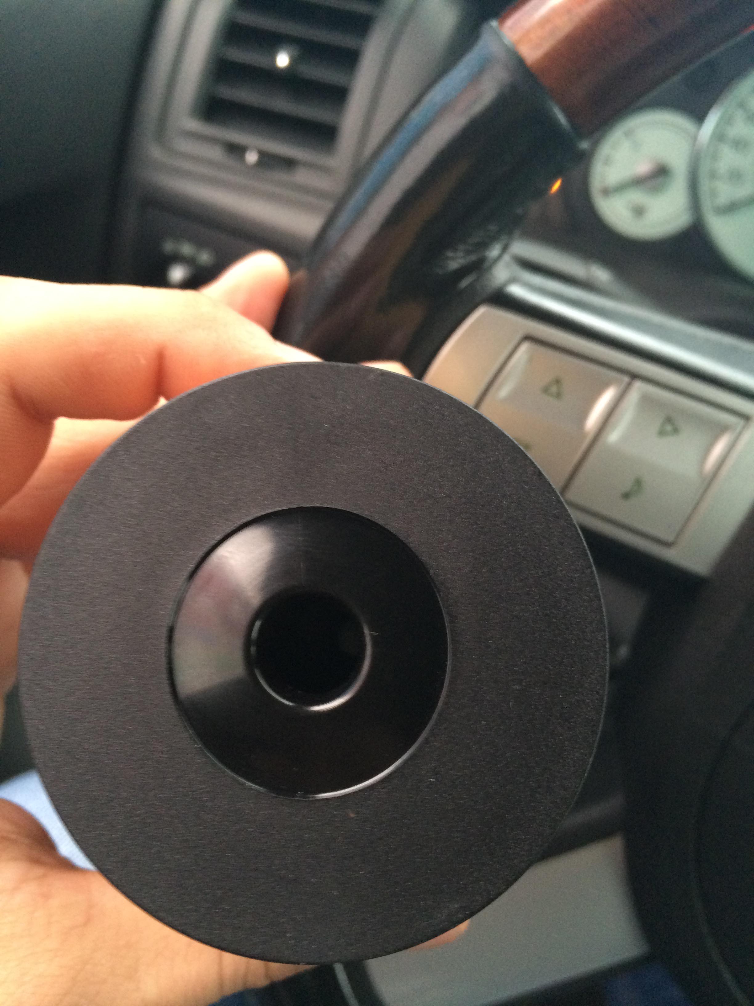

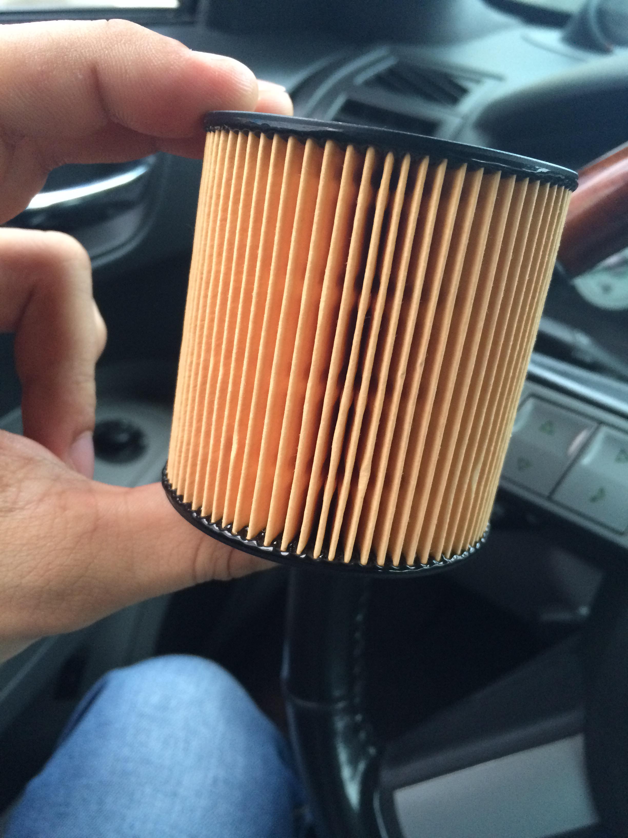

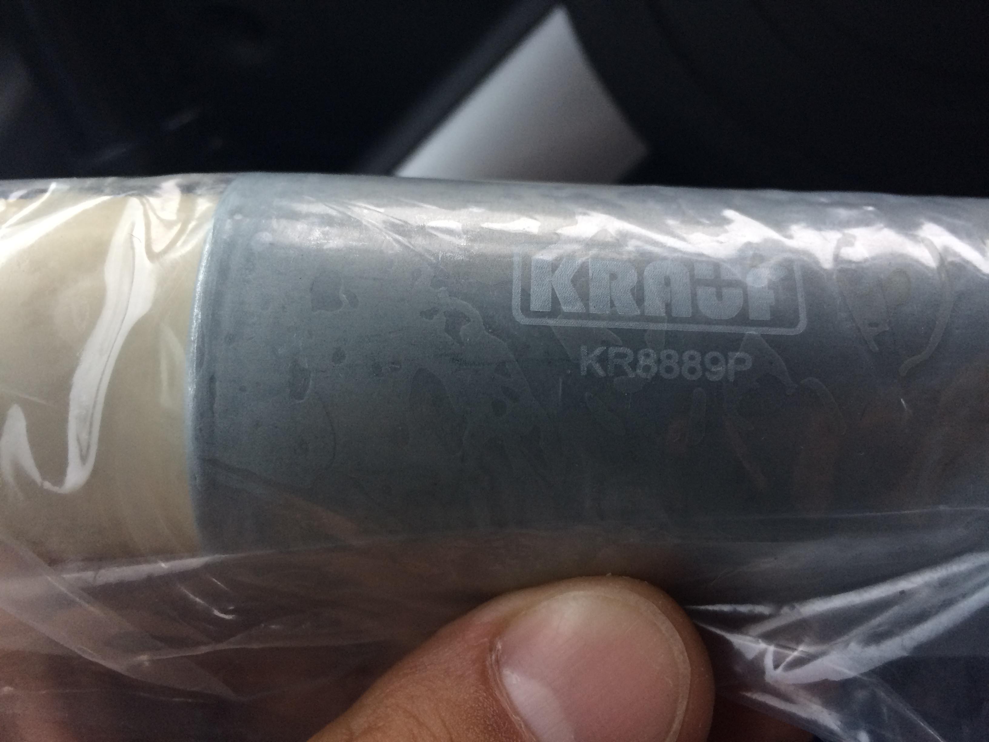

Вчера поменял моторчик и фильтр, вот наноотчет :)
Чтобы не покупать сборки от мерса целиком достаточно купить моторчик:
Фильтр Феби или СВЭГ (номера в постах выше)

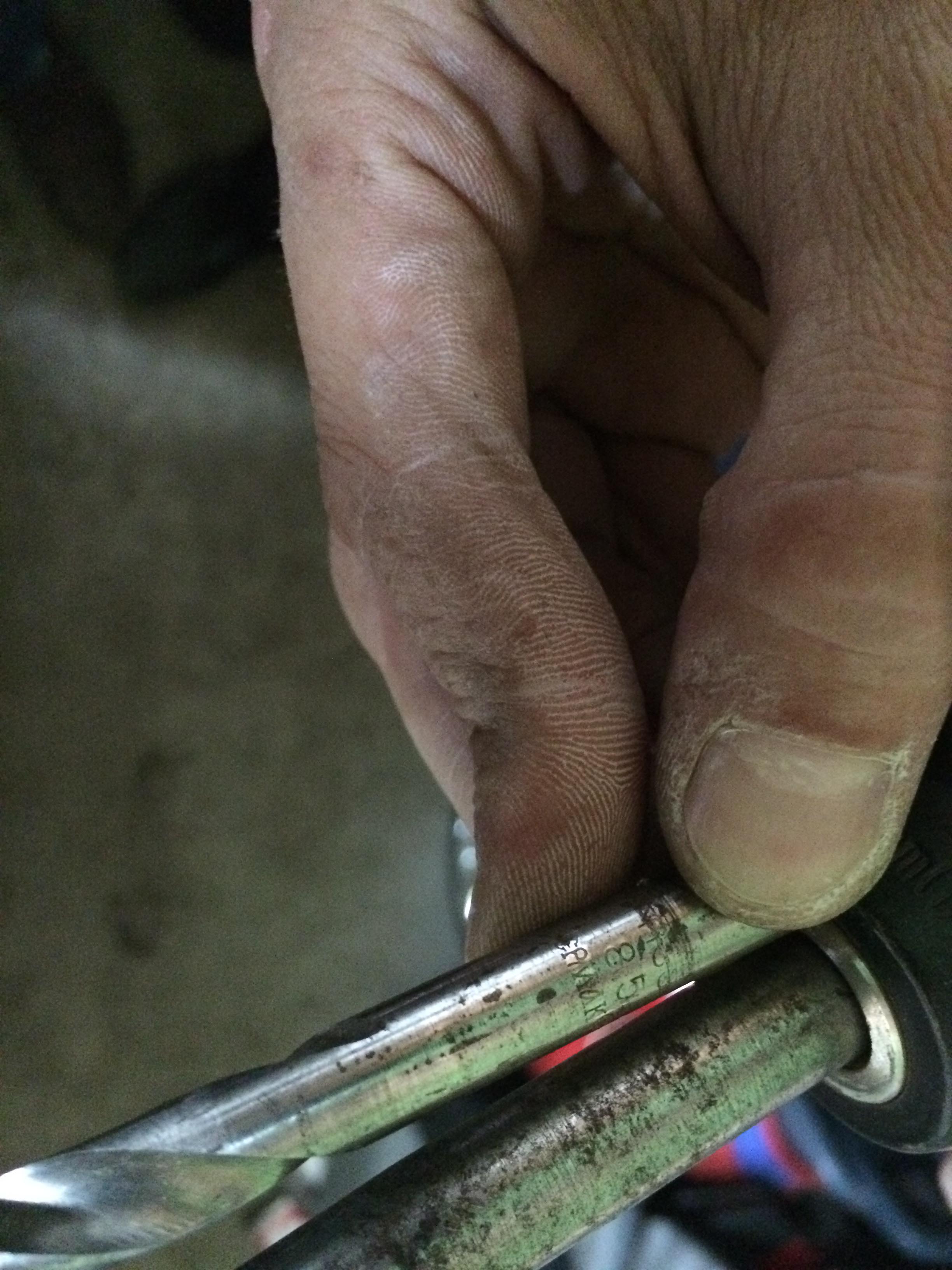

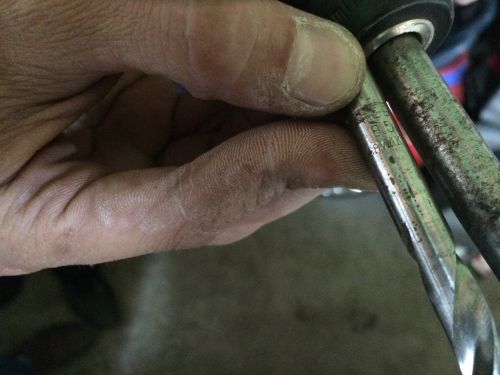

Как написал хороший человек FORT WORTH, одно отверстие маленькое и нуждается в доработке. При помощи сверла на 8,5 (какое было :smile: ) вручную (чтобы не накрошить стружки в фильтр) проковырял отверстие.

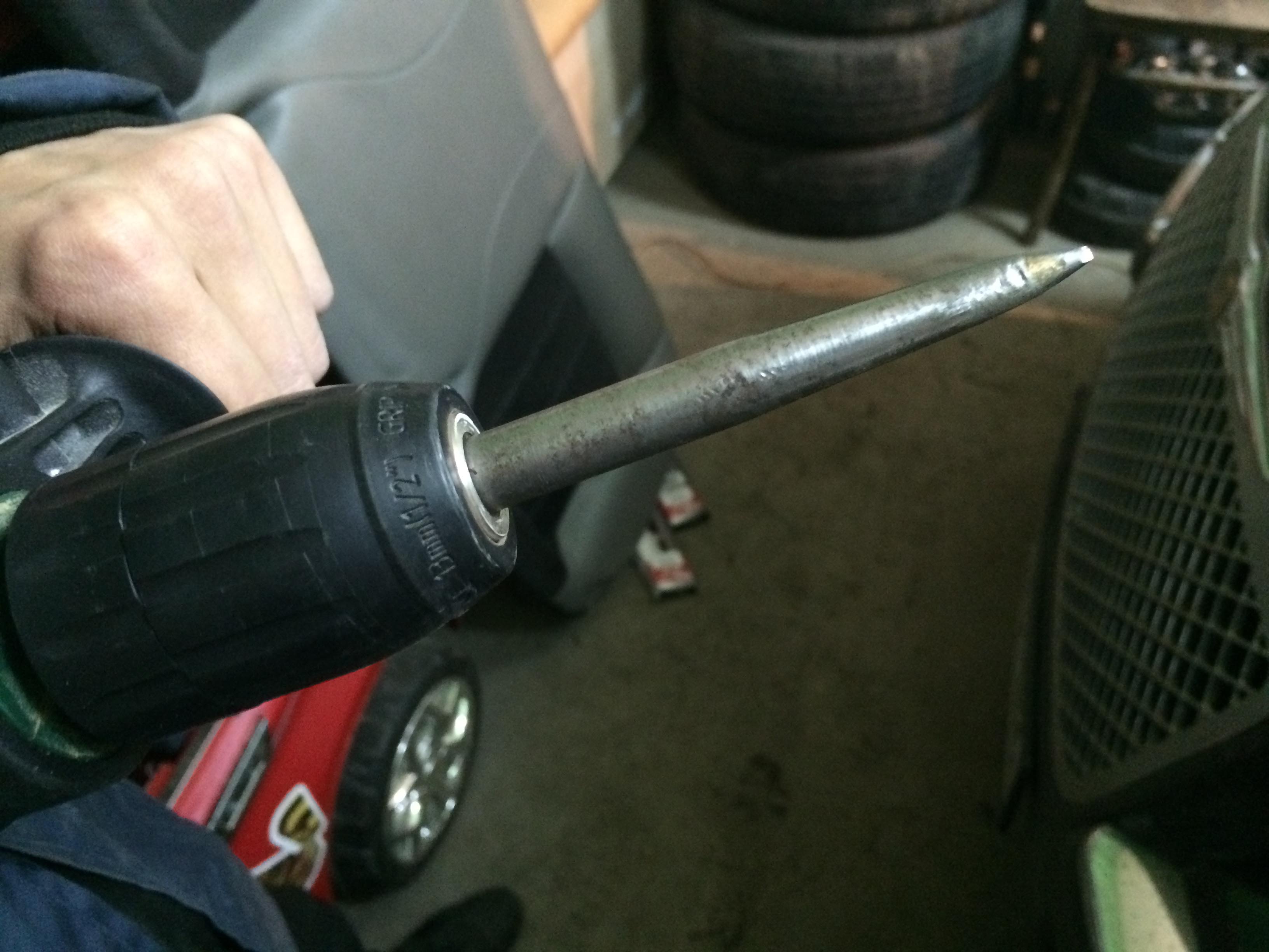

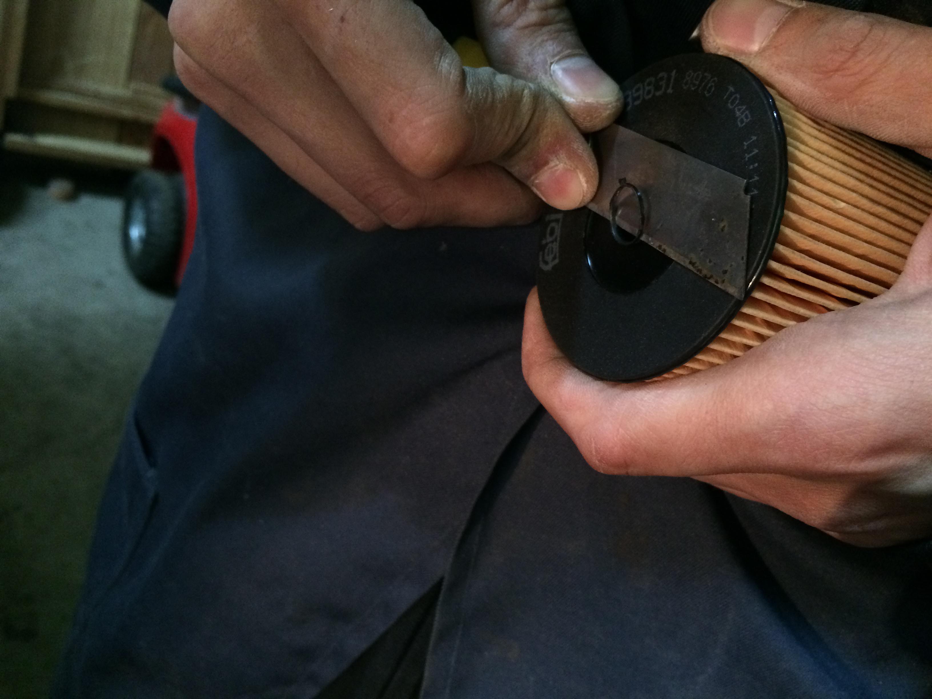

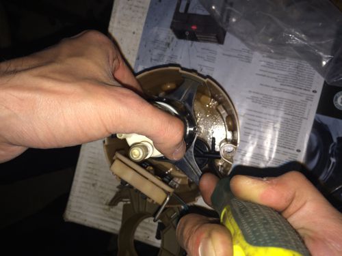

В гараже нашли вот такую вещь
При помощи этой чудесной приблуды, увеличили размер отверстия до нужного. При вращении "сверло" нагревает пластик и расширяет отверстие, главное не переборщить и постоянно примерять.

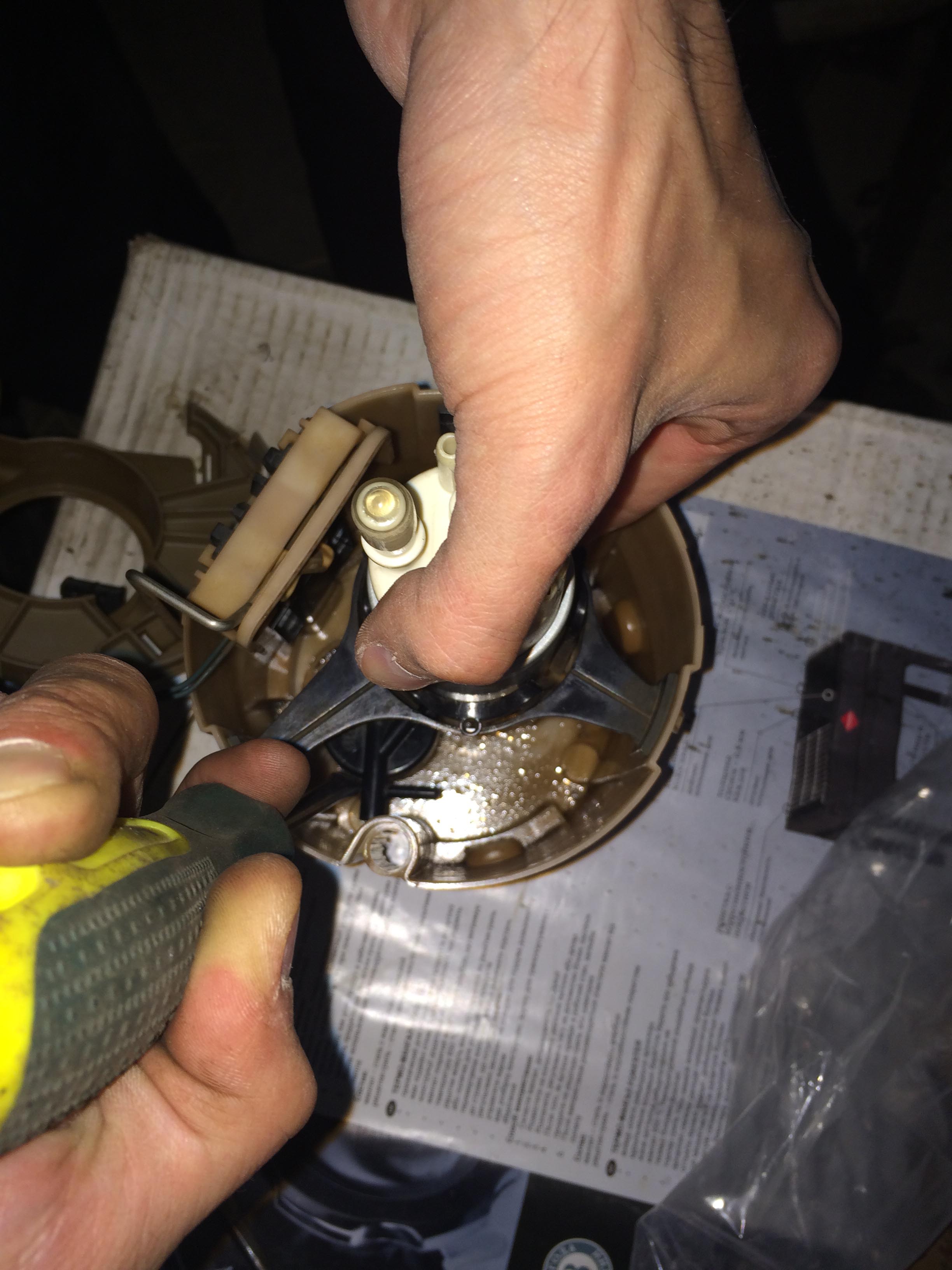

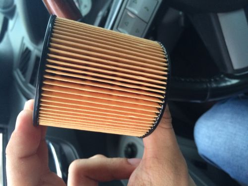

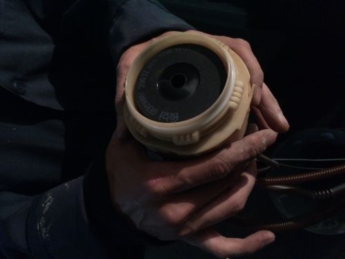

Далее осмотрев внутренности фильтра на предмет наличия(отсутствия) стружки, срезали лишнее.
Примерили, все отлично садится и хорошо держится.
Далее собираем так же как и разобрали, ставим на место и радуемся жизни, понимая что сэкономили деньги, которые по сути мы должны были потратить на новую сборку из-за одного "сранного" фильтра стоимостью в 1100 рублей.(и да простят меня товарищи с лозунгами толькооригиналнахколхоз).
Что касается насоса, там все понятно, геморрой с установкой пакетика и пластмаски обеспечен,
но овчинка стоит выделки, цена вопроса за все 4100 рублей, посчитаем сколько стоят две сборки прикинем разницу и потратим ее на себя любимых и свою семью!
